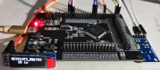

單有了顯示單元還只是解決了人機(jī)交互的部分問(wèn)題,要讓機(jī)器具備感知能力就離不開(kāi)傳感器。傳感器的種類(lèi)有許多種,BH1750光照傳感器就是其中的一種,它是一種基于I2C接口的數(shù)字式傳感器,因此無(wú)需對(duì)獲取的數(shù)據(jù)進(jìn)行標(biāo)度處理。
該傳感器與MCU的連接關(guān)系如下:
SCL ---PB6
SDA---PB7
為使該傳感器工作,其相應(yīng)引腳輸出高低電平的語(yǔ)句為:

經(jīng)程序的編譯和下載,其運(yùn)行效果如下圖所示。
光照度測(cè)量效果圖
