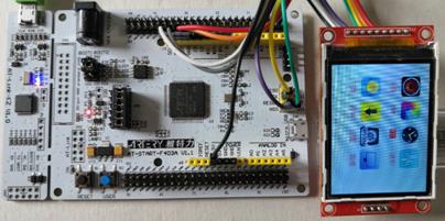

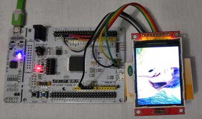

對界面的移植效果如圖1所示,通過板上的按鍵可在功能圖標見進行選擇。
圖1 主界面
圖2 功能選擇

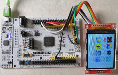

在不進行存儲容量擴展的情況下,AT32F403A開發板能直接支持圖片的顯示。
圖3 圖片顯示
