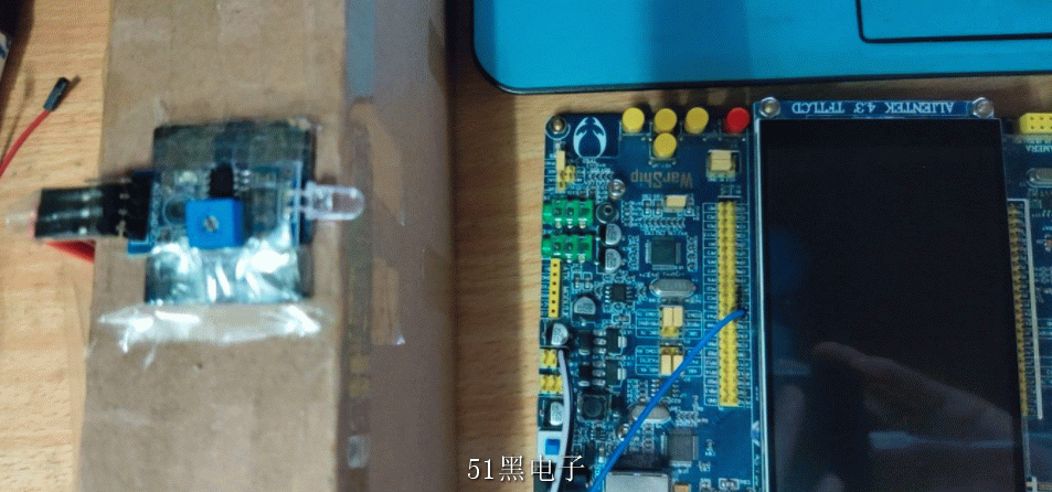

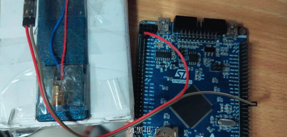

目前已完成,2m距離,傳輸10000個連續(xù)數(shù)字,每個數(shù)字兩字節(jié)大小,即總共20000個字節(jié)160000bit,用時7s,大約2.3萬bit/s,即22.4kB/s,誤碼率為0
