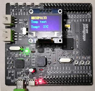

在例程中存在一個利用A/D轉換測量片內溫度的程序,參考該程序的設計,我們可以將其改造成一個利用OLED屏來顯示溫度的溫度計。
實現圖示效果的主程序如下:

溫度檢測效果圖
ID:684586 發表于 2021-4-29 21:20 | 顯示全部樓層
你這個25度的標定了
