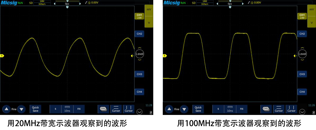

帶寬作為示波器的首要參數(shù)指標(biāo),帶寬不足時(shí)波形就會(huì)嚴(yán)重失真,方波甚至可能會(huì)變成正弦波,我們用分別20M帶寬和100M帶寬的示波器來觀察20M的方波信號(hào),得出結(jié)果入下圖:

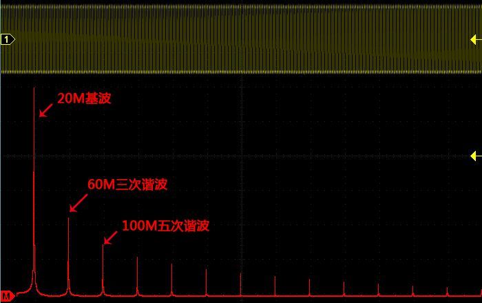

由此圖可知,20M示波器基本無法觀察到方波形狀,另外100M示波器的觀察效果比60M示波器要好,是什么導(dǎo)致了這個(gè)原因呢?下圖是一個(gè)20M方波經(jīng)過FFT后的頻譜圖,我們可以看到方波是由基波以及3、5、7、9……次諧波分量遞加而成。所以20M的方波包含20M基波、60M三次諧波,100M五次諧波,140M七次諧波……
如果要對(duì)波形進(jìn)行準(zhǔn)確測(cè)量,應(yīng)該讓示波器的帶寬大于波形的主要諧波分量。因此對(duì)于正弦波可以要求示波器的帶寬大于波形的頻率,但是對(duì)與非正弦波則要求示波器的帶寬大于波形的最大主要諧波頻率。
在帶寬的選擇上,一般所測(cè)信號(hào)最大頻率的5倍,就是最合適的帶寬,對(duì)于一臺(tái)基礎(chǔ)的示波器而言,100MHz帶寬的示波器已經(jīng)可以適用于很多測(cè)量場(chǎng)景。

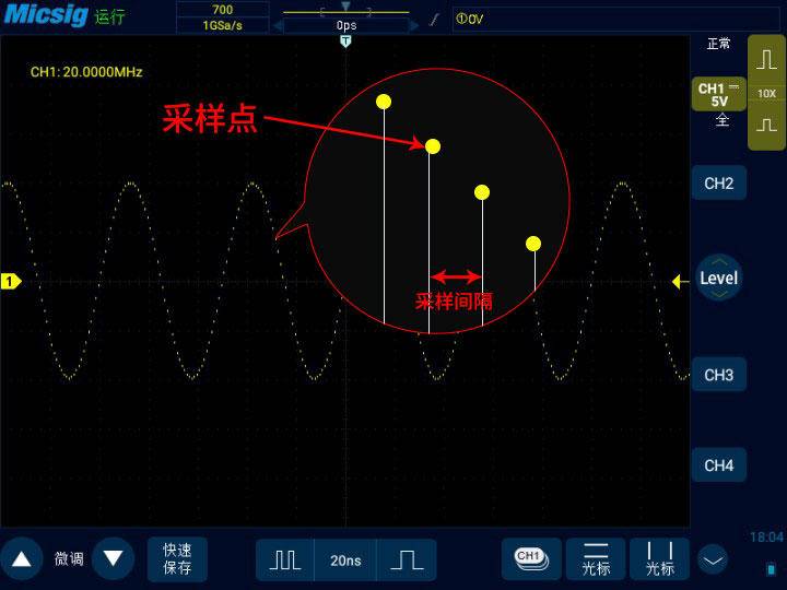

采樣率和存儲(chǔ)深度
采樣率和存儲(chǔ)深度是示波器的另外2大重要指標(biāo)。為什么要把它們放一起講呢,因?yàn)樗鼈兒筒ㄐ斡涗洉r(shí)間一起有著密不可分的共生關(guān)系:采樣率 = 存儲(chǔ)深度 ÷ 波形記錄時(shí)長(zhǎng)
數(shù)字示波器顯示的波形實(shí)際上是一個(gè)一個(gè)的采樣點(diǎn),這就像一張照片一樣,采樣點(diǎn)越多信號(hào)就越接近真實(shí)。采樣率表達(dá)的就是示波器每秒捕獲這些采樣點(diǎn)的能力,比如1GSa/s的采樣率,說明示波器每秒鐘能采集10億個(gè)采樣點(diǎn)。而存儲(chǔ)深度表達(dá)的是示波器一屏幕最多可以包含多少采樣點(diǎn),比如28Mpts存儲(chǔ)深度,說明示波器一屏幕最多可以有2千8百萬個(gè)采樣點(diǎn)。我們要保證采樣率至少是被測(cè)信號(hào)帶寬的2倍以上,事實(shí)上我們更建議是3-5倍以上,這樣更容易捕獲波形的異常信息。
這里要注意一點(diǎn)的是,采樣率還分為等效采樣和實(shí)時(shí)采樣,現(xiàn)在的示波器標(biāo)注的基本都是實(shí)時(shí)采樣率了,因?yàn)榈刃Р蓸又贿m用于周期性變化的信號(hào)。如果在購買示波器的時(shí)候發(fā)現(xiàn)采樣率和大眾價(jià)格有偏差的,一定要問賣家標(biāo)注的是實(shí)時(shí)采樣還是等效采樣。

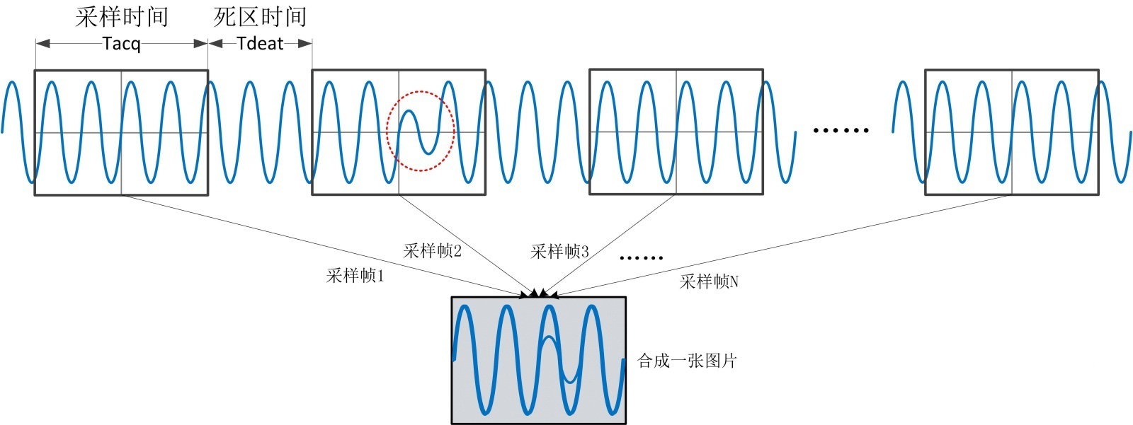

波形捕獲率
數(shù)字示波器對(duì)信號(hào)的采集存儲(chǔ)和處理顯示是無法同時(shí)進(jìn)行的,因此當(dāng)示波器在處理顯示的時(shí)候,就會(huì)漏掉一部分信息,也稱之為示波器的死區(qū)時(shí)間。波形捕獲率表達(dá)的就是示波器每秒能采集多少次波形的能力,這個(gè)能力越大,死區(qū)時(shí)間就越小,也就越容易捕獲到異常的波形。
這里要注意的是,波形捕獲率并不是固定不變的,它會(huì)隨著示波器各種設(shè)置的改變而改變,一般廠家標(biāo)注的波形捕獲率是能達(dá)到的最大值。

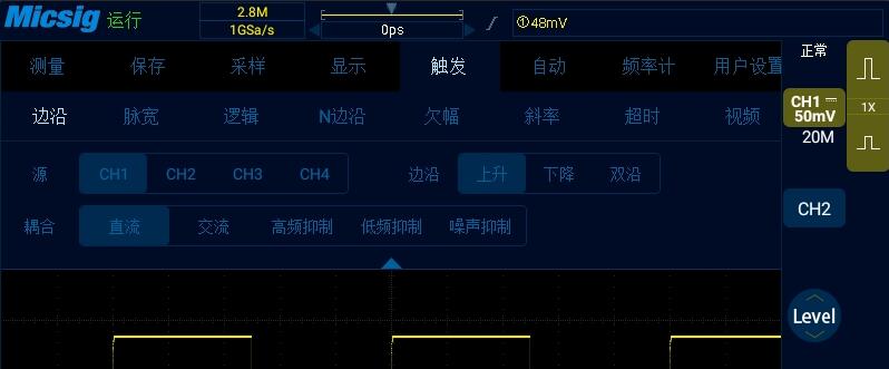

觸發(fā)方式
如果說示波器捕獲波形就是在拍照的話,觸發(fā)就是決定示波器什么時(shí)候按下快門。觸發(fā)決定了我們希望捕獲到的波形采樣點(diǎn)們以何種方式展現(xiàn)在屏幕上。
示波器常見的觸發(fā)方式是邊沿觸發(fā)和脈寬觸發(fā),有的示波器除此以外還會(huì)支持更多的觸發(fā)方式,可以了解一下根據(jù)需求選擇。

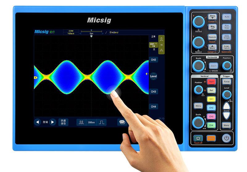

如果你對(duì)示波器有外出攜帶的需求,那么示波器的便攜性也是值得考慮的因素,還有示波器是否支持電池供電,因?yàn)槟憧赡軙?huì)有戶外作業(yè)的需求。現(xiàn)代化的一些示波器還有支持觸屏功能,在操作上也會(huì)更加快捷易用。
屏幕大小和顯示方式
示波器的顯示屏大小以及是否支持彩色也是一個(gè)應(yīng)該考慮的因素,有的示波器支持熒光顯示和色溫顯示,相當(dāng)于多了一個(gè)Z軸,對(duì)于一些復(fù)雜信號(hào),如視頻信號(hào)、調(diào)制信號(hào)、抖動(dòng)信號(hào)的測(cè)試,帶有熒光顯示和色溫顯示的示波器能更快速地幫助揭示信號(hào)的細(xì)節(jié)。

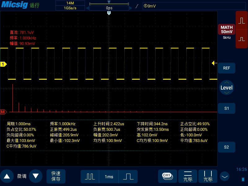

測(cè)量與分析
示波器一般都支持常見的測(cè)量項(xiàng)顯示,如信號(hào)的頻率、周期、幅值等等。有的示波器還會(huì)支持額外的數(shù)學(xué)運(yùn)算、FFT和高級(jí)數(shù)學(xué)功能,如果有這方面計(jì)算要求的話,也應(yīng)該作為一個(gè)考慮項(xiàng)。
Auto功能
示波器的auto功能可以取代萬用表測(cè)電壓,一次測(cè)量信號(hào)的直流分量,交流分量,頻率,峰峰值、有效值等信息,甚至波形都有了,讓你一眼就全面了解信號(hào),比萬用表只測(cè)一個(gè)平均值電壓強(qiáng)多了,減少誤判,提高效率。當(dāng)然auto的速度就至關(guān)重要。

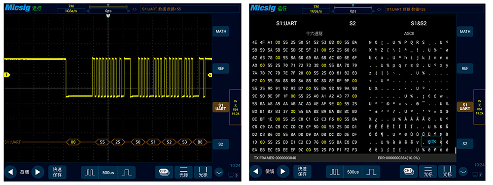

串行總線分析
串行總線在當(dāng)今的數(shù)據(jù)通信設(shè)計(jì)中被廣泛地使用,因此示波器支持哪些串行總線分析也是一個(gè)考慮的因素。我們需要清楚了解示波器的譯碼方法是硬件解碼還是軟件解碼,是否支持解碼觸發(fā)以及解碼文本顯示等。

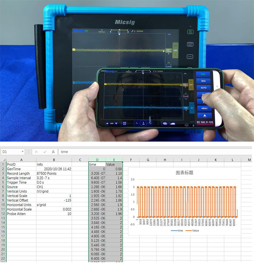

互通性與波形數(shù)據(jù)
有些示波器可以通過手機(jī)或者電腦來遠(yuǎn)程操控,以及將波形數(shù)據(jù)保存到電腦上,用計(jì)算機(jī)軟件進(jìn)行數(shù)據(jù)分析。之前有遇到過一位朋友需要長(zhǎng)時(shí)間在一個(gè)36度高溫的房間里進(jìn)行測(cè)量,新買的示波器手機(jī)遠(yuǎn)程功能操控幫了他大忙,以前他用的示波器人必須陪著示波器一起呆在房間里才能操作,這次他可以直接在室外進(jìn)行操作了。

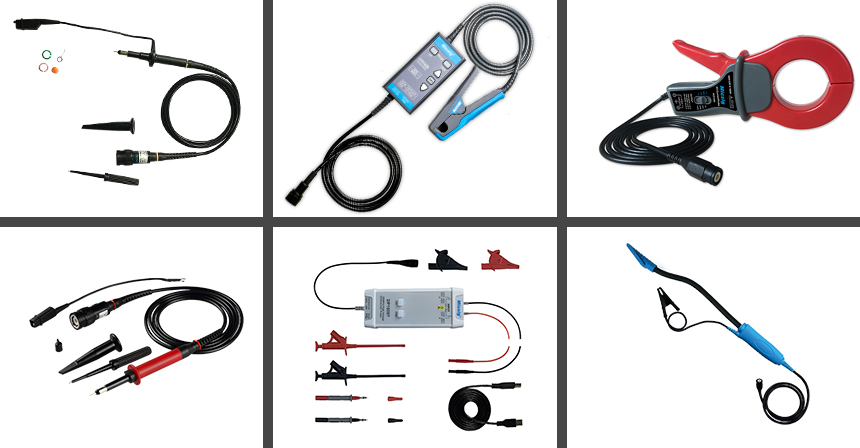

探頭的選擇
探頭會(huì)引入電阻負(fù)載、電容負(fù)載和電感負(fù)載,這些負(fù)載會(huì)影響測(cè)量數(shù)據(jù)的準(zhǔn)確性,為使這種影響達(dá)到最小,最好使用示波器同品牌配套的探頭。在購買探頭時(shí),要保證探頭的帶寬大于等于示波器的帶寬。還要明確測(cè)量的是電壓還是電流、信號(hào)幅度有多大,是否需要以差分方式測(cè)量信號(hào)等問題都會(huì)影響探頭的選擇。
