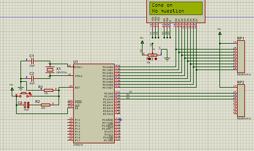

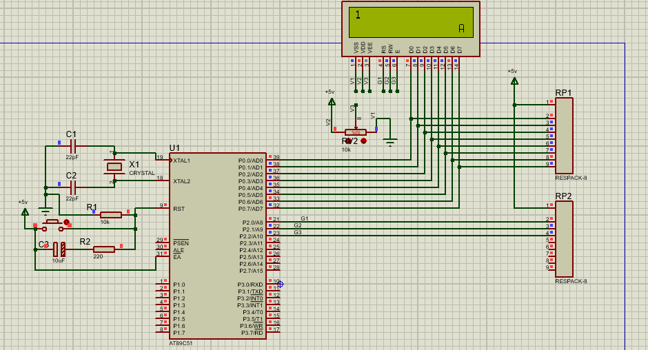

  lcd1602的三種顯示模式仿真原理圖如下(proteus仿真工程文件可到本帖附件中下載)
2(FWTRT20}K8YYNQKJYLVWK.png 51hei截圖20201127130458.png 51hei截圖20201127131035.png
