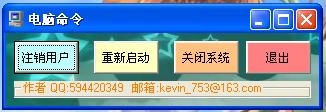

有時候,電腦關機很慢.原因是系統調用關機命令時,沒有直接調用運行中的shutdown命令,要經過"很大工程"!!!
  所以,下面我們用VB編寫一個直接調用shutdown命令的程序,關機速度大大加快!!!!
VB代碼:
Private Sub Command1_Click()
Shell "shutdown -l" ’-l 是shutdown 的一個參數 意思是注銷用戶
End Sub
Private Sub Command2_Click()
Shell "shutdown -R -t 0" ’-r 是重啟 等待時間為0秒
End Sub
Private Sub Command3_Click()
Shell "shutdown -S -t 0" ’-s 是關閉系統
End Sub
Private Sub Command4_Click()
Unload Me ’卸載窗體
End Sub
"教程"  請聯系我  QQ:594420349
示范:
1.
2.
