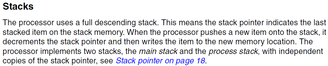

任務堆棧有四種:滿遞減堆棧,空遞減堆棧,滿遞增堆棧,空遞增堆棧。作為一個嵌入式操作系統應該可以移植到不同的平臺,因此必須兼容這四種模式。
如上所示是STM32F407的編程手冊中的一段,從中可以很清楚的看到,STM32F407采用的是滿遞減堆棧。

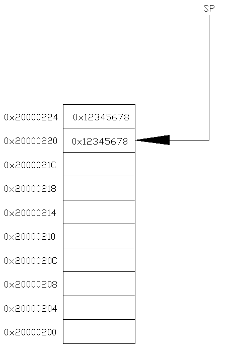

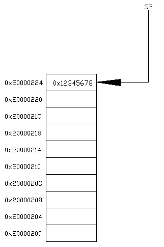

假如堆棧的初始狀態如上圖所示,那么向堆棧中壓入一個數據后的堆棧如下圖所示:
如果一個任務的任務堆棧如上圖所示,那么它的定義大概就應該如下所示:
OS_STK Task1Stk[10];
這樣,這個堆棧就有Task1Stk[0]~Task1Stk[9]這樣十個堆棧空間。那么初始狀態SP應該指向&Task1Stk[9]+1,然后向堆棧中壓入第一個數據,首先,SP向下移動一個堆棧空間,然后將數據存入這個堆棧空間。也就是說存儲到Task1Stk[9]中。如果再存儲一個數據,那么,同樣的,再執行一次上面的動作,將數據存入到Task1Stk[8]中。Task1Stk[9]為棧頂,Task1Stk[0]為棧底。
