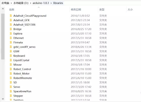

13. 重要
以上列舉了一些較常用的函數(shù),事實上,在Arduino的安裝目錄下的libraries還有眾多函數(shù)可以根據(jù)需要進(jìn)行調(diào)用和學(xué)習(xí)。
也可以自己編寫函數(shù)然后按照libraries目錄下其他函數(shù)的格式打包好。放置在libraries目錄下,然后自己就可以在IDE環(huán)境下調(diào)用自己編寫的函數(shù)了。
