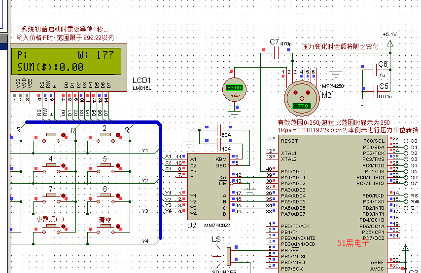

設(shè)計(jì)小項(xiàng)目,供大家參考,里面有proteus仿真圖和代碼

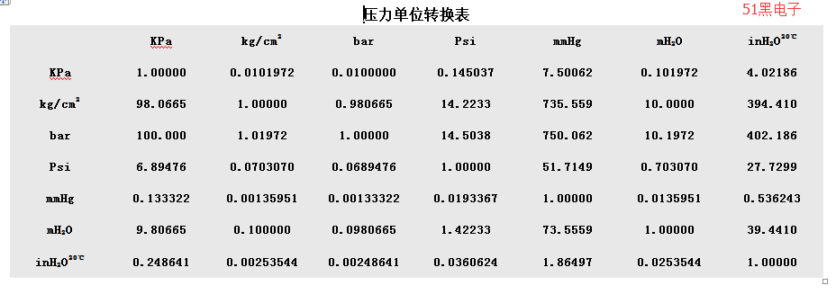

壓力換算表:
系統(tǒng)初始啟動(dòng)時(shí)需要等待1秒...
輸入價(jià)格P時(shí), 范圍限于999.99以?xún)?nèi)
壓力變化時(shí)金額將隨之變化
有效范圍0-250,超過(guò)此范圍時(shí)顯示為250
1Kpa = 0.0101972kg/cm2,本例未進(jìn)行壓力單位轉(zhuǎn)換

Proteus7.8+程序不完整,main是空的,求大神補(bǔ)全啊: 電子秤仿真設(shè)計(jì).rar (33.52 KB, 下載次數(shù): 16)
