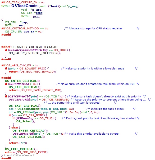

任務(wù)是操作系統(tǒng)處理的首要對(duì)象,在多任務(wù)運(yùn)行環(huán)境,任務(wù)的管理需要考慮多方面的因素。最基本的任務(wù)管理功能是任務(wù)的創(chuàng)建。任務(wù)創(chuàng)建函數(shù)分兩種,一種是基本的創(chuàng)建函數(shù)OSTaskCreate,另一種是擴(kuò)展的任務(wù)創(chuàng)建函數(shù)OSTaskCreateExt。兩個(gè)函數(shù)都實(shí)現(xiàn)了任務(wù)的創(chuàng)建,但是OSTaskCreateExt功能更強(qiáng),帶有很多附加的功能。如果不需要使用附加的功能,OSTaskCreate也是可以勝任的,沒有哪個(gè)更好之說,完全根據(jù)需要選擇。
OSTaskCreate實(shí)現(xiàn)了創(chuàng)建任務(wù)最基本的功能,任務(wù)在創(chuàng)建之后,就準(zhǔn)備好了運(yùn)行需要的各種數(shù)據(jù)結(jié)構(gòu)。OSTaskCreate的代碼如下所示:

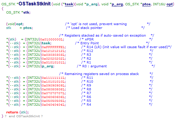

在創(chuàng)建一個(gè)任務(wù)的時(shí)候,需要給任務(wù)分配堆棧空間。堆棧是在操作系統(tǒng)的變量聲明中已經(jīng)分配了空間的,因此要將該空間分配給任務(wù),那么堆棧的地址應(yīng)該保存在什么地方呢:任務(wù)創(chuàng)建后堆棧又應(yīng)該初始化什么樣子呢?

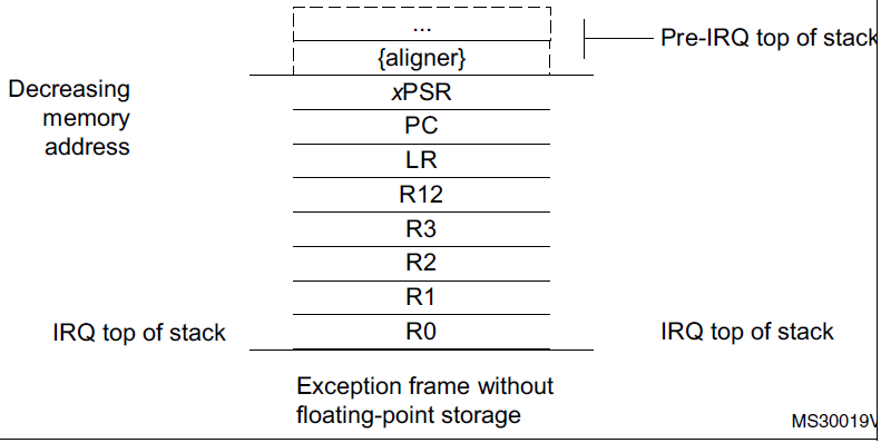

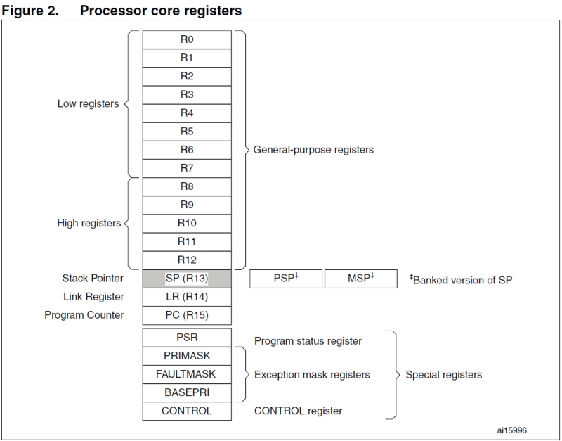

可以看到,堆棧的初始化不是很好理解。因?yàn)閛pt在這里根本沒有使用,因此不需要過多的考慮。這段程序代碼出現(xiàn)在os_cpu.h中,說明它是和CPU密切相關(guān)的,當(dāng)使用其他硬件環(huán)境時(shí),需要修改該代碼。實(shí)際上,該代碼就是按順序向堆棧中壓入數(shù)據(jù),最后返回最新的堆棧棧頂指針。那么在堆棧中都?jí)喝肓四男⿺?shù)據(jù)呢?如下圖所示是處理器的寄存器:
代碼注釋部分也提到了,上半部分?jǐn)?shù)據(jù)在exception時(shí)是自動(dòng)保存的,下班部分需要手動(dòng)保存。那么哪些數(shù)據(jù)是自動(dòng)保存的呢?如下圖所示:

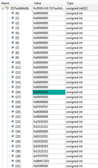

以空閑任務(wù)的創(chuàng)建為例,在堆棧初始化之后,堆棧如下圖所示:
空閑任務(wù)的堆棧定義如下所示:
設(shè)置OS_TASK_IDLE_STK_SIZE這個(gè)宏的值是32,即:
STM32F407的堆棧是向低地址增長(zhǎng)的,所以最開始堆棧頂?shù)奈恢迷谧罡叩刂稯STaskIdleStk[31]。所以將&OSTaskIdleStk[31]作為棧頂?shù)刂穫鬟f給堆棧初始化函數(shù)OSTaskStkInit。

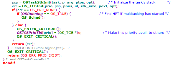

任務(wù)調(diào)度函數(shù)OS_Sched將進(jìn)行任務(wù)的調(diào)度, 即選擇優(yōu)先級(jí)最高的任務(wù)來運(yùn)行。任務(wù)的地址、運(yùn)行環(huán)境等內(nèi)容都保存于堆棧,OS_Sched將根據(jù)堆棧的內(nèi)容進(jìn)行相關(guān)的操作。在操作系統(tǒng)初始化的時(shí)候,由于還沒有啟動(dòng)多任務(wù),因此還不會(huì)調(diào)用OS_Sched。

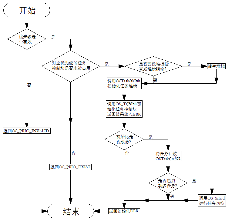

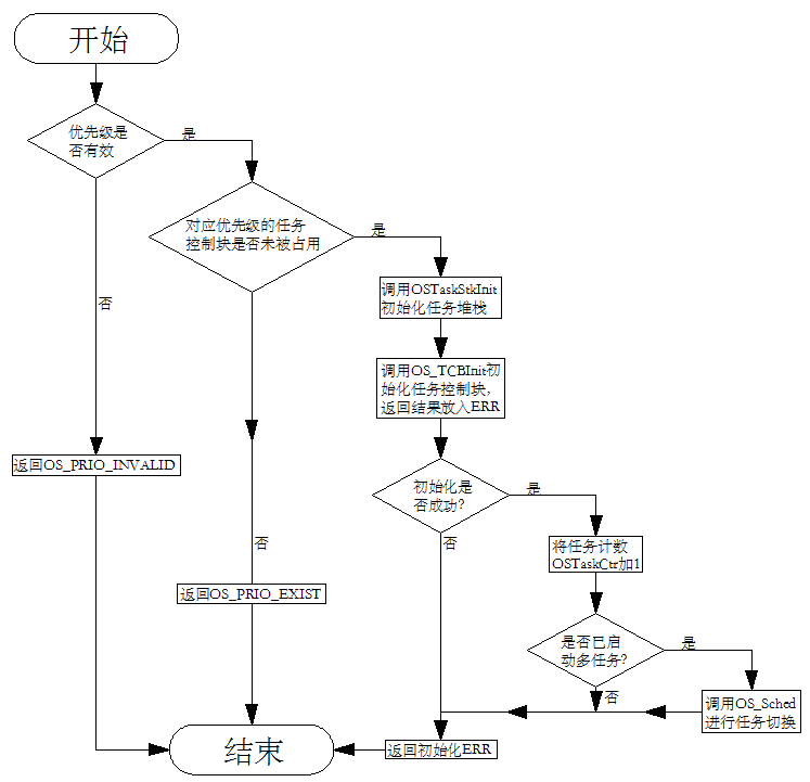

從前面的基本代碼描述,可以清晰了解任務(wù)初始化的過程。首先,如果配置了對(duì)任務(wù)參數(shù)進(jìn)行檢查,則檢查任務(wù)參數(shù)的有效性,尤其是對(duì)任務(wù)的優(yōu)先級(jí)進(jìn)行判斷。當(dāng)任務(wù)的優(yōu)先級(jí)在合適的范圍內(nèi)時(shí),還需要判斷指定優(yōu)先級(jí)的任務(wù)是否有已經(jīng)被創(chuàng)建的,因?yàn)閮?yōu)先級(jí)必須是唯一的。然后進(jìn)行任務(wù)堆棧的初始化、任務(wù)控制塊的初始化,根據(jù)系統(tǒng)是否已經(jīng)啟動(dòng)多任務(wù),決定是否此時(shí)進(jìn)行一次任務(wù)調(diào)度。OSTaskCreate的流程如下圖所示:

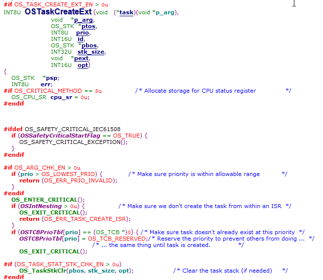

57.png OSTaskCreate實(shí)現(xiàn)了創(chuàng)建任務(wù)的最基本功能,但是操作系統(tǒng)默認(rèn)使用的是任務(wù)創(chuàng)建函數(shù)卻是OSTaskCreateExt,那么OSTaskCreateExt比OSTaskCreate多了哪些功能呢?
OSTaskCreateExt的函數(shù)參數(shù)就有9個(gè),但是并非想象中的那么復(fù)雜。相對(duì)OSTaskCreate來說,最主要的是增加了堆棧檢查的功能,該函數(shù)的聲明如下所示:
59.png 這個(gè)函數(shù)是uC/OS-II的內(nèi)部函數(shù),用于采用擴(kuò)展功能創(chuàng)建任務(wù)。

(#_#)task:任務(wù)的地址,操作系統(tǒng)根據(jù)該地址找到任務(wù),才能讓任務(wù)運(yùn)行。這與OSTaskCreate是完全相同的。
(#_#)p_arg:任務(wù)參數(shù),以地址形式傳遞,可以是任何類型的地址。
(#_#)ptos:任務(wù)堆棧的棧頂。需要注意的是,如果OS_STK_GROWTH的值設(shè)置為1,堆棧是從高地址向低地址方向增長(zhǎng),棧頂應(yīng)為高地址,否則堆棧是從低地址向高地址方向增長(zhǎng)。棧頂在低地址。
(#_#)prio:任務(wù)的優(yōu)先級(jí)。在uC/OS-II中,任務(wù)的優(yōu)先級(jí)必須唯一。
(#_#)id:任務(wù)的識(shí)別號(hào)ID,范圍為0~65536.
(#_#)pbos:任務(wù)堆棧的棧底地址。如果OS_STK_GROWTH設(shè)置為1,則堆棧是從高地址向低地址方向增長(zhǎng),pbos應(yīng)該在低地址端。反之,如果OS_STK_GROWTH設(shè)置為0,則堆棧是從低地址向高地址方向增長(zhǎng),pbos應(yīng)該在高地址端。
(#_#)stk_size:堆棧的大小。stk_size設(shè)置為可以壓入堆棧的最大數(shù)據(jù)量,和堆棧的數(shù)據(jù)類型無關(guān)。如果堆棧的類型OS_STK為32位整型,那么堆棧共有stk_size*4字節(jié)。如果堆棧的類型OS_STK為8位的整型,那么堆棧共有stk_size字節(jié)。
(#_#)pext:擴(kuò)展塊的地址。如果支持浮點(diǎn)數(shù)計(jì)算,用戶內(nèi)存在上下文切換(任務(wù)切換)時(shí)需要保存和恢復(fù)浮點(diǎn)寄存器的內(nèi)容,這些內(nèi)容可以保存在擴(kuò)展快中。

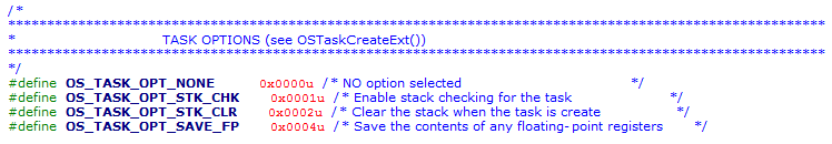

(#_#)opt:包含任務(wù)的附件信息。opt的低8位為uC/OS-II保留,高8位用戶可設(shè)置。低8位的每一位的含義與OS_TASK_OPT相同,因此系統(tǒng)定義了4個(gè)宏,如下所示:
60.png 返回值如下:
(#_#)OS_ERR_NONE:本函數(shù)成功運(yùn)行。
(#_#)OS_PRIO_EXIT:如果任務(wù)優(yōu)先級(jí)已經(jīng)存在了,再創(chuàng)建相同優(yōu)先級(jí)的任務(wù)明顯是非法的。
(#_#)OS_ERR_PRIO_INVALID:如果優(yōu)先級(jí)參數(shù)非法,如大于最高值OS_LOWEST_PRIO。
(#_#)OS_ERR_TASK_CREATE_ISR:如果在中斷服務(wù)程序ISR中創(chuàng)建任務(wù)。

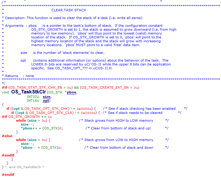

OSTaskCreateExt與OSTaskCreate的主要區(qū)別在于是用堆棧清除函數(shù)OS_TaskStkClr來清空堆棧。
我們需要知道OS_TaskStkClr是如何進(jìn)行堆棧的清空的。如下所示:
61.png 它的3個(gè)參數(shù)分別為堆棧的棧底、堆棧的大小及選項(xiàng)opt,可以看到這3個(gè)參數(shù)都是傳遞給OSTaskCreateExt后直接傳遞給OS_TaskStkClr的。
可見,堆棧清除函數(shù)實(shí)現(xiàn)的功能就是將整個(gè)任務(wù)對(duì)應(yīng)的堆棧空間全部清0,這樣做是為了符合以后進(jìn)行堆棧檢查的需要。如果不需要進(jìn)行堆棧檢查,當(dāng)然也不需要進(jìn)行堆棧的清除操作,這是程序代碼第一行條件判斷語句存在的原因。另外,如果在堆棧清除函數(shù)中,發(fā)現(xiàn)opt未設(shè)置有OS_TASK_OPT_STK_CLR,就不應(yīng)執(zhí)行堆棧清除操作。
任務(wù)創(chuàng)建函數(shù)是非常重要的函數(shù),在操作系統(tǒng)的初始化中就調(diào)用了這個(gè)函數(shù)來創(chuàng)建了空閑任務(wù)和統(tǒng)計(jì)任務(wù)。OSTaskCreateExt的流程如下所示:
62.png 與OSTaskCreate相比,OSTaskCreateExt比OSTaskCreate增加了堆棧清除的功能,其他并無大的卻別。重復(fù)以下兩點(diǎn):堆棧清除函數(shù)只是為堆棧檢查做準(zhǔn)備的;操作系統(tǒng)采用的默認(rèn)的任務(wù)創(chuàng)建函數(shù)是OS_TaskCreateExt。
任務(wù)創(chuàng)建函數(shù)執(zhí)行后,在正常情況下,對(duì)應(yīng)的任務(wù)就處于就緒態(tài),因?yàn)樵趧?chuàng)建的過程中, 調(diào)用了TCB初始化函數(shù),對(duì)就緒表和就緒組進(jìn)行了操作和處理,標(biāo)記了任務(wù)的就緒狀態(tài),而且也在就緒隊(duì)列插入了一個(gè)TCB。
