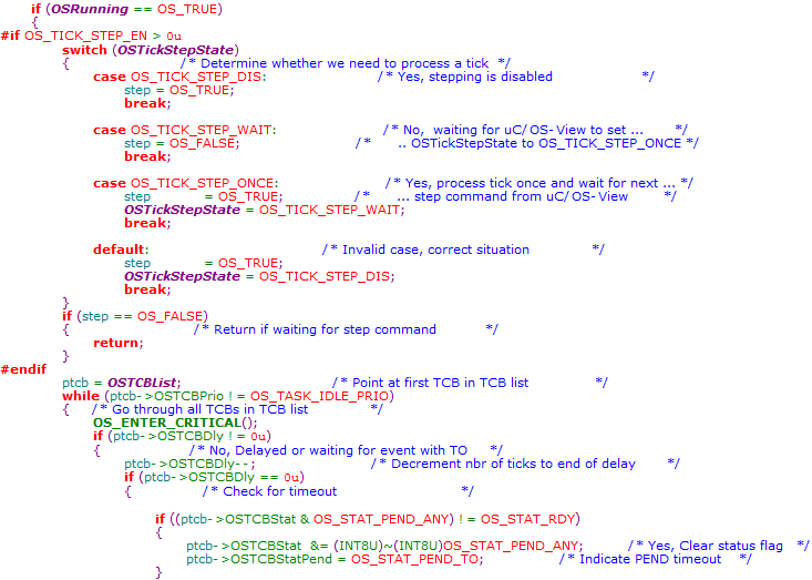

  uC/OS-II操作系統(tǒng)是實(shí)時(shí)操作系統(tǒng),而且是基于優(yōu)先級(jí)調(diào)度的實(shí)時(shí)操作系統(tǒng),因此在啟動(dòng)多任務(wù)以后,每個(gè)時(shí)鐘中斷都要執(zhí)行任務(wù)的調(diào)度。至于如何實(shí)現(xiàn)時(shí)鐘中斷,對(duì)于不同硬件環(huán)境是不同的。如果時(shí)間片是20ms,那么每20ms執(zhí)行一次任務(wù)調(diào)度。這個(gè)任務(wù)調(diào)度的函數(shù)就是OSTimeTick。OSTimeTick是與硬件無(wú)關(guān)的,代碼如下所示:
從操作系統(tǒng)的初始化函數(shù)OSInit來(lái)看,我們創(chuàng)建的第一個(gè)任務(wù)是空閑任務(wù)。然后每次創(chuàng)建的新任務(wù)都是將該任務(wù)的TCB插入到就緒鏈表的表頭,而空閑任務(wù)不允許被刪除。因此,在就緒鏈表中,最后一個(gè)TCB永遠(yuǎn)是空閑任務(wù)的。所以,while循環(huán)從就緒鏈表的表頭開(kāi)始,一直到空閑任務(wù)為止,遍歷了除空閑任務(wù)之外的所有任務(wù)。

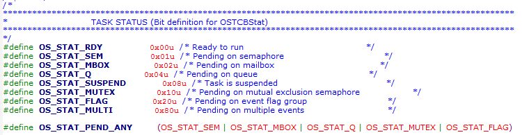

OSTCBStat中的各個(gè)位的意義如下所示:
在這里,看到了我們熟悉的掛起,在從低到高的第4位,如果從0位開(kāi)始算,是位3。
相關(guān)的宏定義如下所示:
因此
很明顯,只要任務(wù)在等待任何一個(gè)事件發(fā)生,那么OS_STAT_PEND_ANY的值都不會(huì)是OS_STAT_RDY。因此,這個(gè)條件判斷語(yǔ)句的含義就是,如果任務(wù)在等待任何一個(gè)事件的發(fā)生(信號(hào)量、郵箱、隊(duì)列、互斥信號(hào)量、標(biāo)志),就執(zhí)行下面的操作,判斷是否延遲結(jié)束等。 任務(wù)可能因?yàn)榈却录幱谧枞麘B(tài),但是阻塞態(tài)的任務(wù)的控制塊仍然在就緒鏈表中,而并非由一個(gè)阻塞鏈表。任務(wù)等待事件發(fā)生的時(shí)候,可以設(shè)定或不設(shè)定超時(shí)時(shí)間。如果設(shè)定了超時(shí)時(shí)間,那么時(shí)間到了就算事件仍沒(méi)有發(fā)生,也不再等待了,這樣可以避免死等。

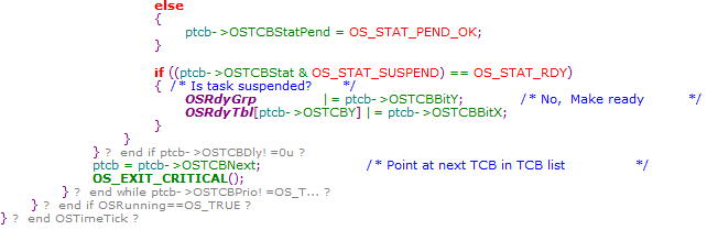

因此,結(jié)合帶啊,調(diào)度器遍歷每個(gè)任務(wù),如果任務(wù)被設(shè)置了時(shí)間延時(shí),那么就將延時(shí)時(shí)間減1.不論是等待事件發(fā)生的任務(wù),還是單純等待一段時(shí)間的任務(wù),只要不是被掛起的任務(wù),延時(shí)時(shí)間到了就要使任務(wù)進(jìn)入就緒態(tài)。使任務(wù)進(jìn)入就緒態(tài)的方法也就是就緒組和就緒表的操作。
OSTimeTick在每個(gè)時(shí)間片開(kāi)始的時(shí)候有規(guī)律地被操作系統(tǒng)調(diào)用,將對(duì)延時(shí)的任務(wù)修改延時(shí)時(shí)間,然后設(shè)置哪些任務(wù)就緒,但是還沒(méi)有真正進(jìn)入任務(wù)的切換。

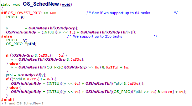

首先來(lái)看一下OS_SchedNew,這個(gè)函數(shù)被其他uC/OS-II系統(tǒng)服務(wù)調(diào)用,用來(lái)確定最高優(yōu)先級(jí)的就緒任務(wù)。該函數(shù)運(yùn)行的結(jié)果就是給全局變量OSPrioHighRdy賦值。顯然,OSPrioHighRdy是最高的優(yōu)先級(jí)任務(wù)。
代碼如下所示:
代碼很簡(jiǎn)單,找到優(yōu)先級(jí)最高的就緒任務(wù),將該任務(wù)的優(yōu)先級(jí)賦值給OSPrioHighRdy。

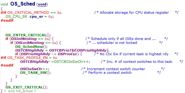

在OS_Sched代碼中將調(diào)用OS_SchedNew來(lái)找到最高優(yōu)先級(jí)的任務(wù)。
代碼如下所示:
可見(jiàn),OS_Sched首先判斷是否可以進(jìn)行任務(wù)切換,如果中斷服務(wù)程序沒(méi)有完成,或者是調(diào)度器被上鎖,或當(dāng)前運(yùn)行的任務(wù)正是優(yōu)先級(jí)最高的,那么都不會(huì)進(jìn)行任務(wù)切換。當(dāng)需要進(jìn)行任務(wù)切換時(shí),OS_Sched首先增加將要被換入CPU的任務(wù)的被調(diào)用次數(shù)OSTCBCtxSwCtr,然后是整個(gè)操作系統(tǒng)的任務(wù)切換的次數(shù)OSCtxSwCtr。最后調(diào)用OS_TASK_SW完成任務(wù)切換。從中可以看出,OS_TASK_SW應(yīng)該是真正進(jìn)行任務(wù)切換的地方。

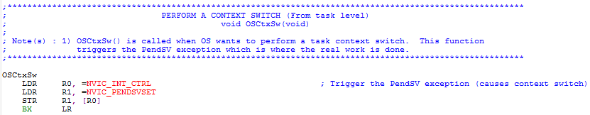

一切都準(zhǔn)備好了,將進(jìn)行任務(wù)的最終切換,OS_TASK_SW首先將CPU寄存器中的內(nèi)容壓入被換出的任務(wù)的堆棧中,然后將被換入的任務(wù)的堆棧中的內(nèi)容彈出到CPU寄存器。需要知道的是,這些寄存器是任務(wù)運(yùn)行的環(huán)境,在任務(wù)被換出,再換回繼續(xù)執(zhí)行的時(shí)候,寄存器的值不能發(fā)生變化,否則程序的運(yùn)行會(huì)產(chǎn)生錯(cuò)誤的結(jié)果,有些結(jié)果甚至是災(zāi)難性的。
OS_TASK_SW的代碼實(shí)現(xiàn)如下所示:
可以看到OS_TASK_SW()等同于OSCtxSw()。OSCtxSw的定義如下所示:

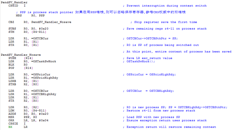

可以看出這是一段匯編代碼,執(zhí)行的主要操作是觸發(fā)PendSV中斷,那接下來(lái)看一下PendSV中斷的服務(wù)程序:
PendSV中首先關(guān)閉中斷,然后判斷PSP的值是不是0,如不是0就將沒(méi)有自動(dòng)保存的寄存器r4~r11壓入到堆棧中,然后將PSP的值更新到OSTCBCur->OSTCBStkPtr中。如果是0就說(shuō)明之前沒(méi)有任務(wù)運(yùn)行,所以不要保存。然后調(diào)用OSTaskSwHook()。然后執(zhí)行OSPrioCur = OSPrioHighRdy;然后執(zhí)行OSTCBCur  = OSTCBHighRdy; 然后取得最高優(yōu)先級(jí)任務(wù)的TCB,進(jìn)而得到它的堆棧地址。然后把R4~R11的值從堆棧中恢復(fù)。然后,更新PSP的值。然后將LR的bit3置位,然后使能中斷,最后中斷返回。

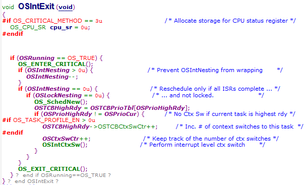

uC/OS-II作為實(shí)時(shí)多任務(wù)操作系統(tǒng),在每個(gè)時(shí)鐘滴答進(jìn)入時(shí)鐘中斷服務(wù)程序,如果有比目前運(yùn)行的任務(wù)更高優(yōu)先級(jí)的任務(wù)就緒,在需要的時(shí)候進(jìn)行一次任務(wù)調(diào)度。這個(gè)任務(wù)調(diào)度函數(shù)并不是前面的OS_Sched,而是OSIntExit。
在時(shí)鐘中斷的時(shí)候,緊接著OSTimeTick,操作系統(tǒng)調(diào)用OSIntExit實(shí)現(xiàn)任務(wù)的切換,程序如下所示:

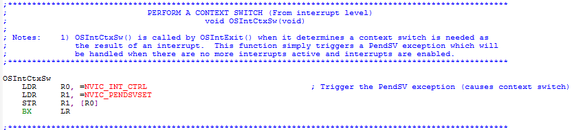

可見(jiàn),OSIntCtxSw()才是真正在中斷程序中進(jìn)行實(shí)際的任務(wù)切換的地方,OSIntExit與OSSched類似,進(jìn)行了全局變量的配置,決定是否進(jìn)行任務(wù)切換。那么OSIntCtxSw很明顯也將在os_cpu.c中實(shí)現(xiàn),原因是也要進(jìn)行與CPU密切相關(guān)的操作,相關(guān)程序如下所示:
可見(jiàn),在中斷處理過(guò)程中的任務(wù)切換和普通的任務(wù)切換時(shí)相同的。

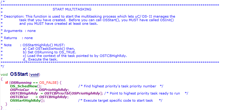

多任務(wù)啟動(dòng)的代碼是內(nèi)核中的OSStart函數(shù),在運(yùn)行OSStart之前,必須已經(jīng)執(zhí)行了操作系統(tǒng)初始化函數(shù)OSInit,并且至少創(chuàng)建了1個(gè)以上的任務(wù)。OSStart的代碼如下所示:
可見(jiàn),OSStart先找到優(yōu)先級(jí)最高的就緒任務(wù),然后對(duì)OSPrioCur賦值為該任務(wù)的優(yōu)先級(jí),將OSTCBHighRdy及OSTCBCur賦值為該任務(wù)的TCB地址,之后就調(diào)用OSStartHighRdy來(lái)啟動(dòng)多任務(wù)。因此,核心的代碼還在OSStartHighRdy。OSStartHighRdy啟動(dòng)多任務(wù)又是和硬件有關(guān)的,因此該代碼在os_cpu.c中,對(duì)于不同的硬件平臺(tái),該代碼必然不同。

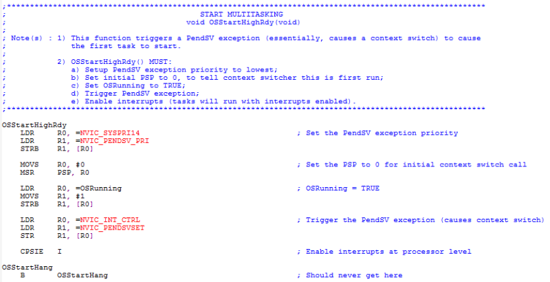

匯編的代碼和恢復(fù)任務(wù)的時(shí)候如初一輒,從堆棧中取出任務(wù)的地址運(yùn)行任務(wù)!而任務(wù)的地址在創(chuàng)建任務(wù)時(shí)的堆棧初始化的時(shí)候已經(jīng)準(zhǔn)備好了。啟動(dòng)任務(wù)就是先將設(shè)置PendSV,然后將PSP清零,然后將OSRunning設(shè)置為真表示進(jìn)入多任務(wù),然后觸發(fā)PendSV,然后由PendSV中斷服務(wù)程序來(lái)執(zhí)行相關(guān)的任務(wù)切換。
