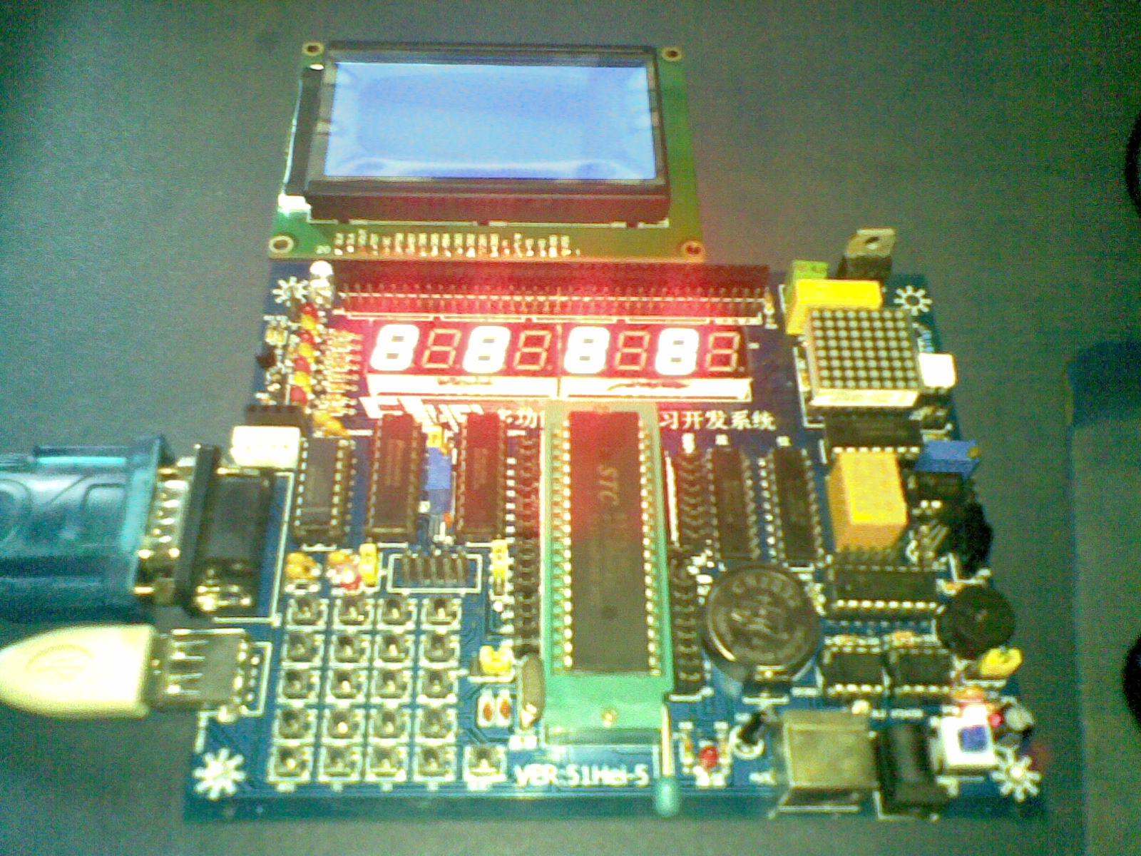

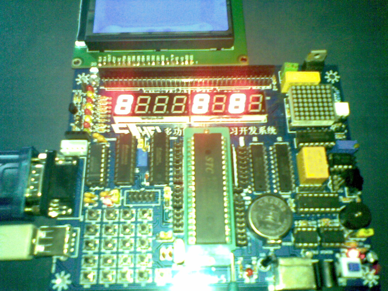

用了光盤里的數碼管滾動顯示例程,看到的也是最后兩個數碼管亮,但是數字每次變,亮度也在變。個人感覺是不是數碼管哪里出問題了。我不知道是程序的問題還是板子的問題。經過幾次實驗,我發現讓先位選端直通,寫入數據后,位選端鎖存,鎖存后再直通,再輸入也改不了位選了。又調試了下,發現了一個讓我很吃驚的規律:(筆誤,不是圖6,是圖2)
這個是位選為0xAE的情況 ,圖1:
這個是位選為0xAA的情況 圖2:
我覺得好奇怪,為什么延遲一會兒就造成了這個差異呢,延遲時間短,位選就能改,延遲時間長,位選就改不了了呢?這個是板子或者數碼管的問題,還是程序設計上還需要一些細節。

ID:1 發表于 2013-7-21 03:41 來自觸屏版 | 只看該作者
液晶拔掉,問題解決
