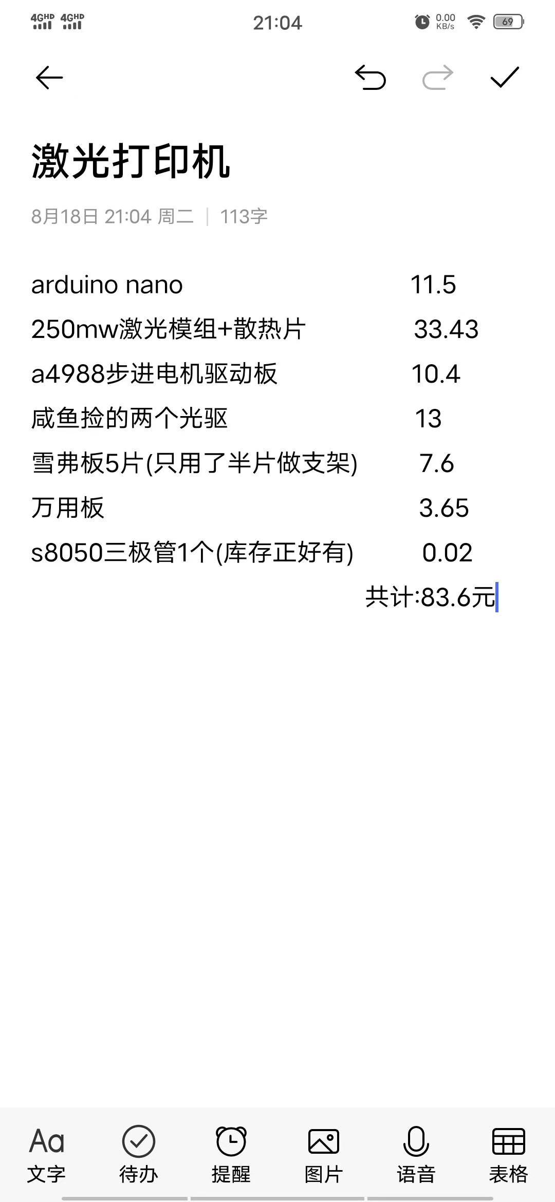

主要零件

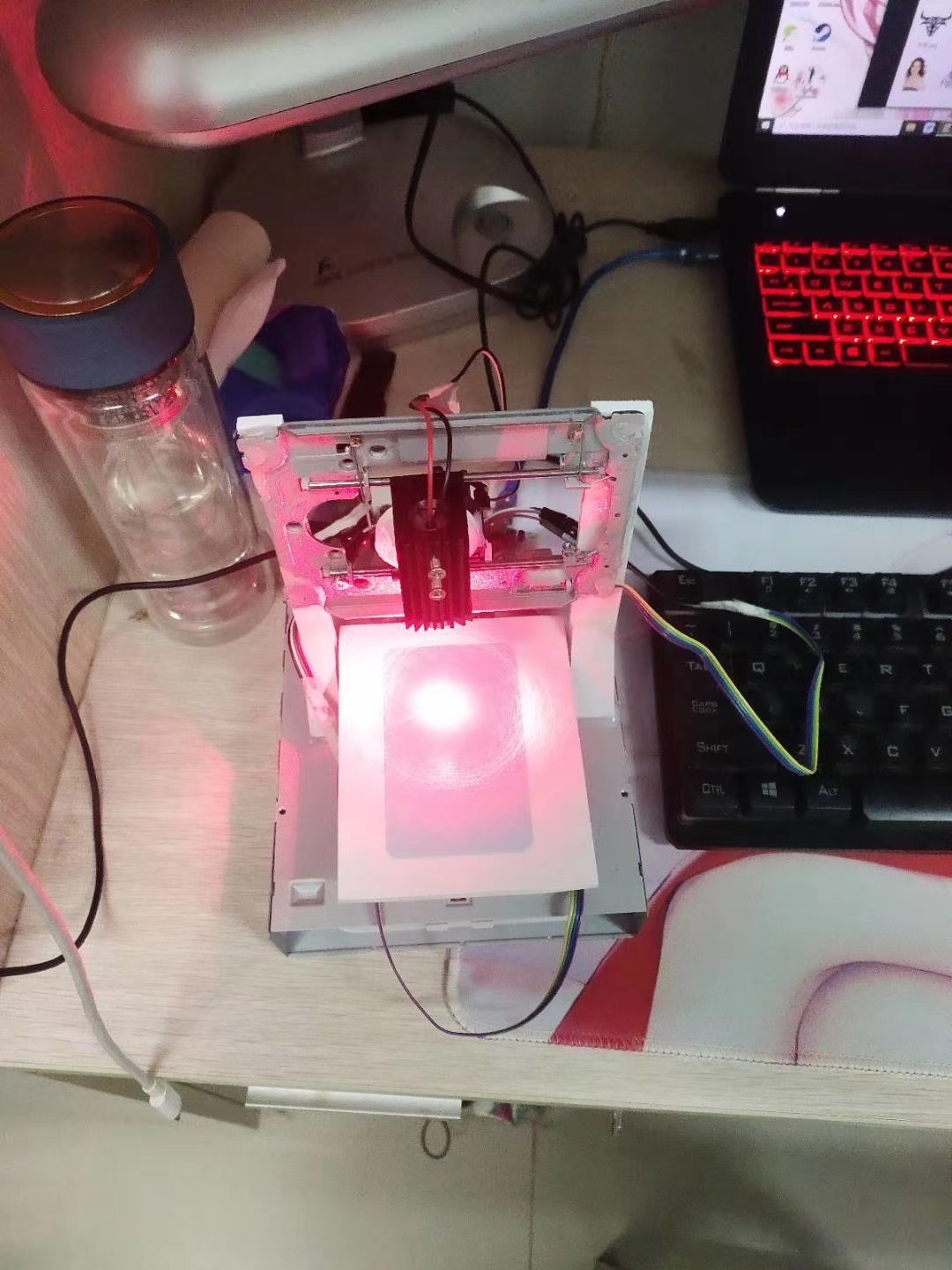

運(yùn)行中 ...

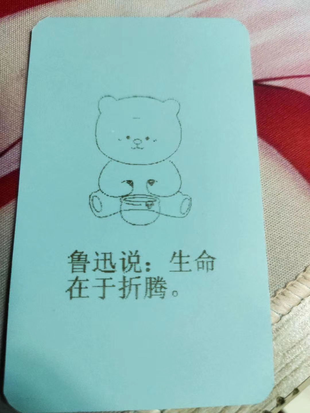

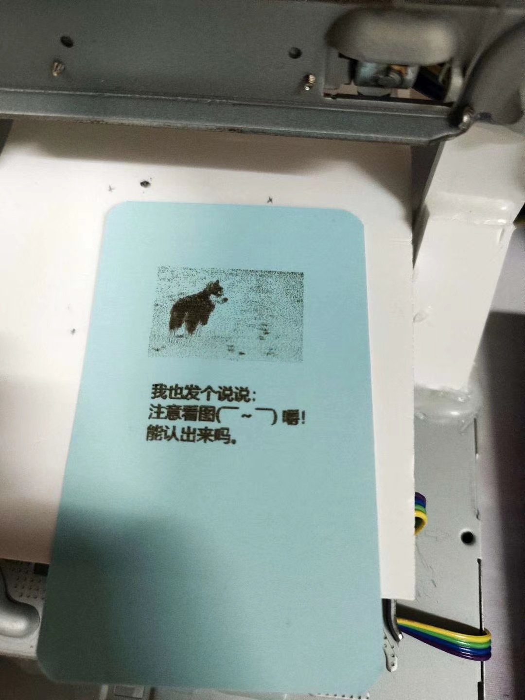

兩件作品
這一個(gè)是網(wǎng)上圖片,文字自己加的
打印時(shí)間20分鐘左右吧

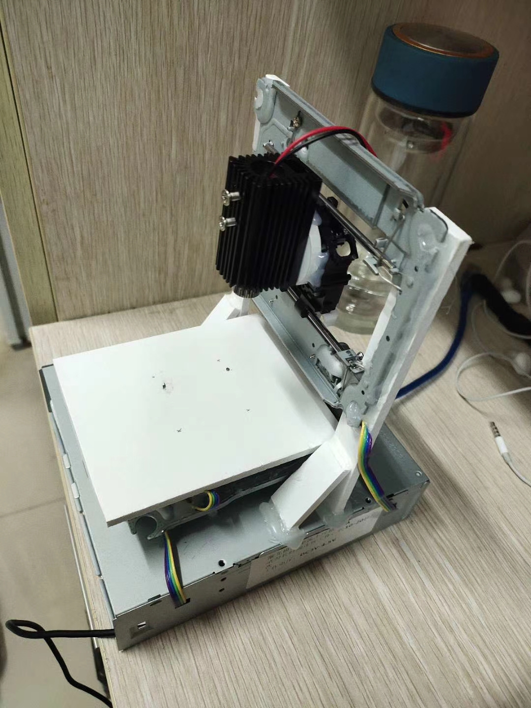

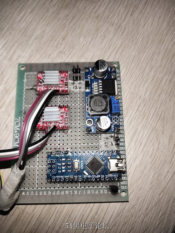

整體圖

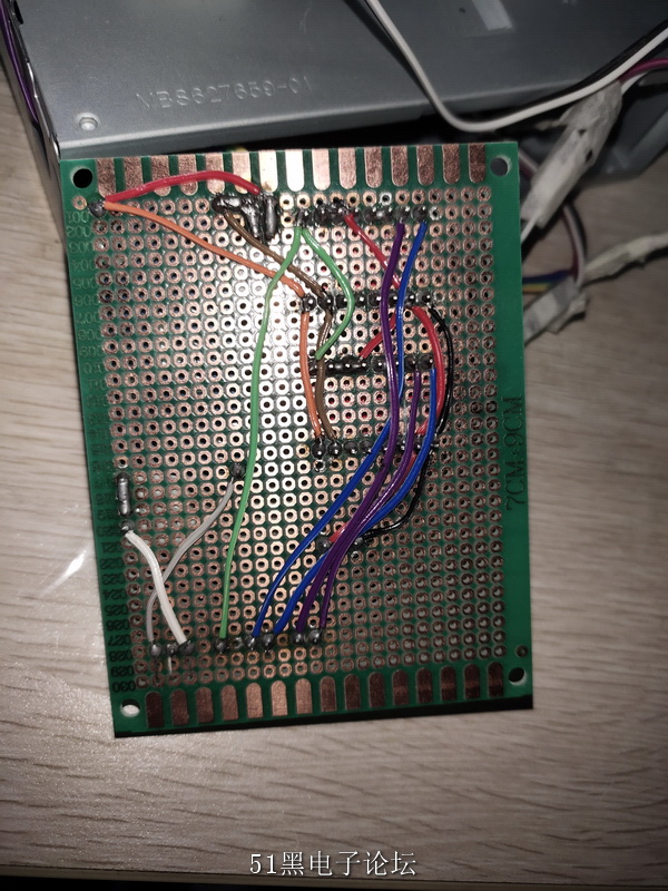

控制電路
12V1A的電源
步進(jìn)電機(jī)驅(qū)動(dòng)電壓一定要調(diào)!!!
先調(diào)到最小慢慢加
中間燒壞了一個(gè)電機(jī)耽誤了一周

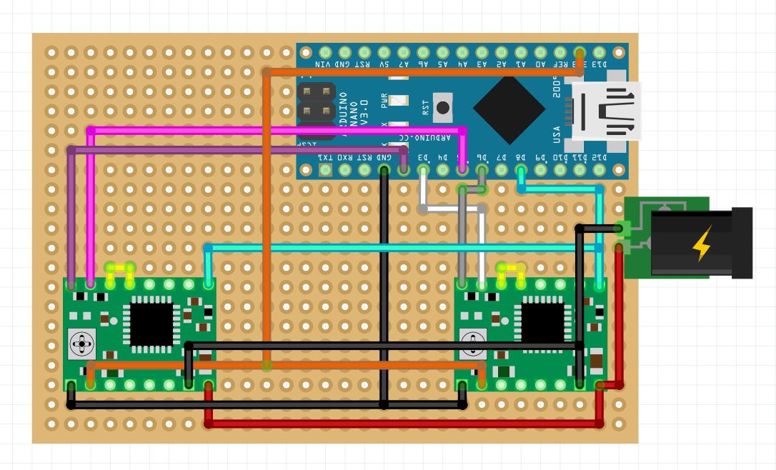

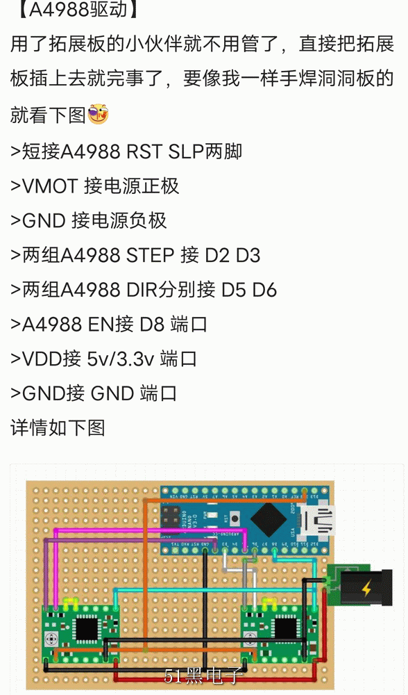

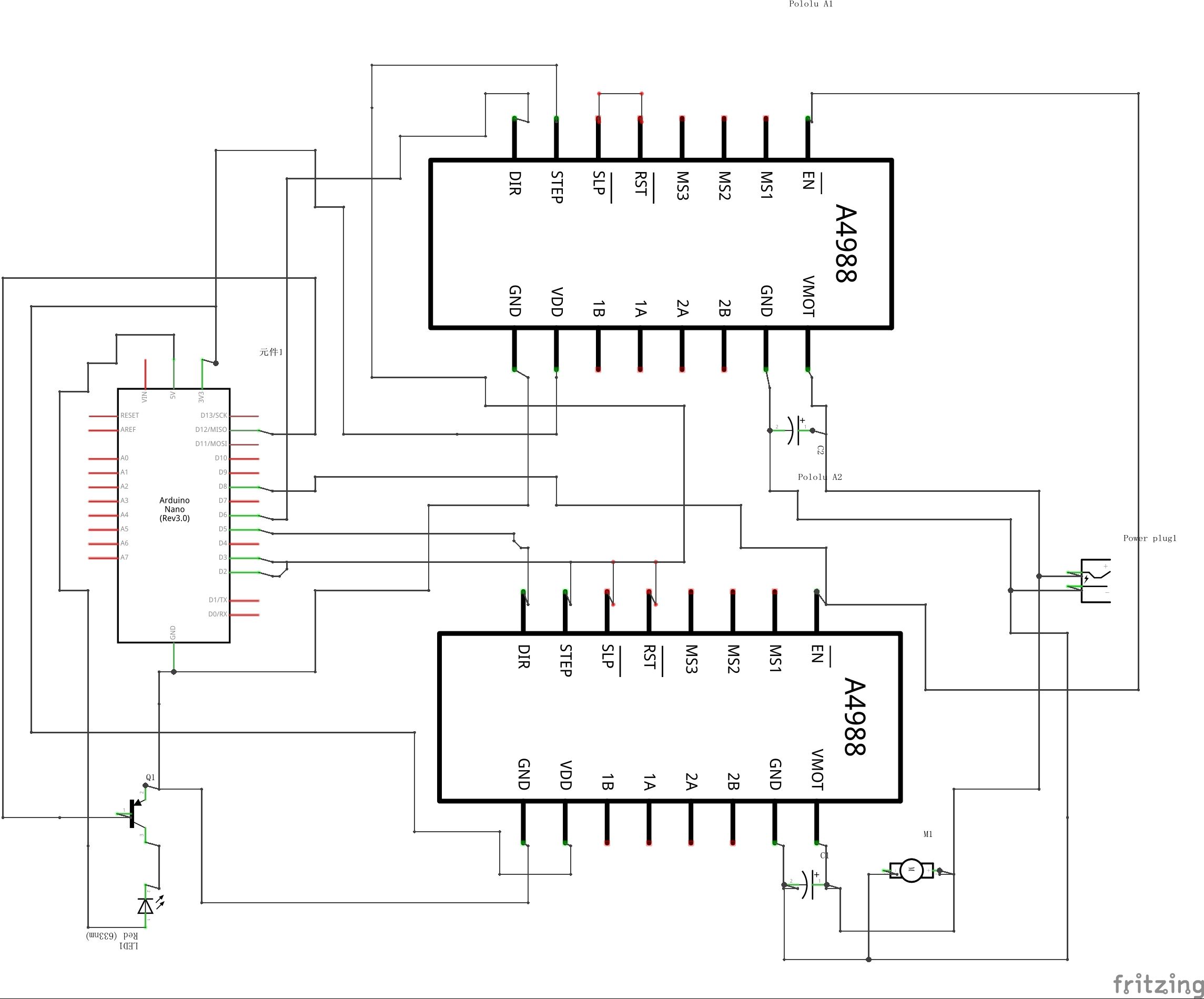

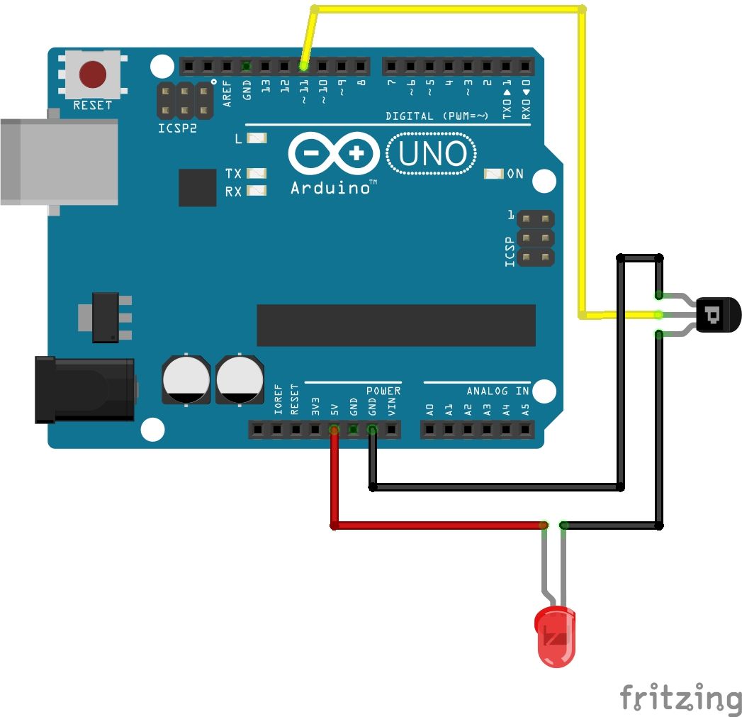

原理圖網(wǎng)上扒的
Screenshot_2021_0113_224721.png cb61615ddc2f405b321fa3192688567e.jpg c3ee118aa95e503f9eb616d501bcf23e.jpg 8733ff98073c68d8a4baf963243a691a.jpg
最后的感悟:總體來說成就感滿滿的
很有意思就是功率很小,白紙快一點(diǎn)打印不了
沒有防激光眼鏡調(diào)焦點(diǎn)不是很方便
買了一卷奶茶店熱敏標(biāo)簽紙可以打標(biāo)簽了
雪弗板結(jié)構(gòu)不是很牢固(方便裁剪
