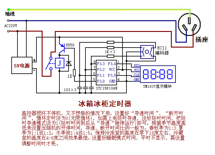

用STC15F104W單片機(jī)制作定時(shí)IC源碼,適用于各種需延時(shí)通斷、循環(huán)通斷的控制場(chǎng)合
ID:396309 發(fā)表于 2021-1-18 23:10 | 顯示全部樓層 |閱讀模式
本帖最后由 楊小強(qiáng) 于 2021-1-19 13:43 編輯
源碼分享:
用STC15F104W單片機(jī)芯片制作定時(shí)IC,適用于各種需延時(shí)通斷、循環(huán)通斷的控制場(chǎng)合
作者:楊小強(qiáng),2021年1月
MCU:STC15F104W,內(nèi)部R/C時(shí)鐘,頻率選擇:11.0592MHz
顯示:(TM1637)4位數(shù)碼管顯示模塊
調(diào)整定時(shí)時(shí)間、設(shè)置:EC11帶按鍵5腳旋轉(zhuǎn)編碼器。也可以用兩只按鍵代替編碼器
定時(shí)范圍:10毫秒~100小時(shí)
描述:
    默認(rèn)導(dǎo)通定時(shí)時(shí)間10小時(shí),上電就導(dǎo)通,可通過(guò)旋轉(zhuǎn)編碼器實(shí)時(shí)調(diào)整當(dāng)前定時(shí)時(shí)間,最大可調(diào)
到99小時(shí)59分59+1秒=100小時(shí),最小為0;導(dǎo)通定時(shí)時(shí)間到0就斷開,停止運(yùn)行,不循環(huán),睡眠模式
為“始終顯示”,旋轉(zhuǎn)編碼器調(diào)整當(dāng)前導(dǎo)通定時(shí)時(shí)間,又開始運(yùn)行。
    定時(shí)時(shí)間1小時(shí)以上顯示“時(shí):分”,冒號(hào)閃爍;小于1小時(shí)自動(dòng)切換為顯示“分:秒”,冒號(hào)不
閃爍;小于1分鐘自動(dòng)切換為顯示“秒:毫秒”,冒號(hào)不閃爍。
    用于固定定時(shí)時(shí)間的場(chǎng)合時(shí),設(shè)置好各項(xiàng)參數(shù),可取消數(shù)碼管顯示模塊、編碼器、按鍵,同時(shí)
把編碼器、按鍵I/O端口P3.1、P3.2、P3.3接到2腳VCC,避免萬(wàn)一端口受到干擾而產(chǎn)生誤動(dòng)作。

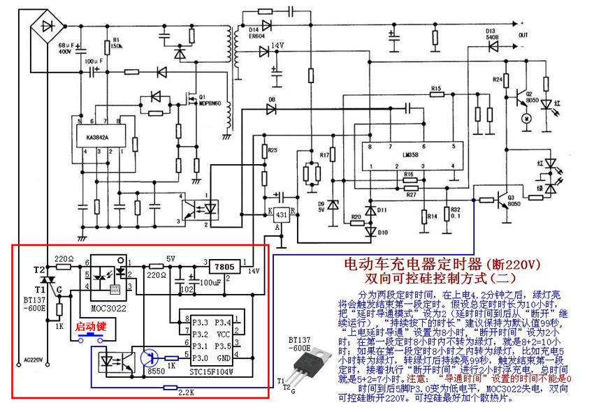

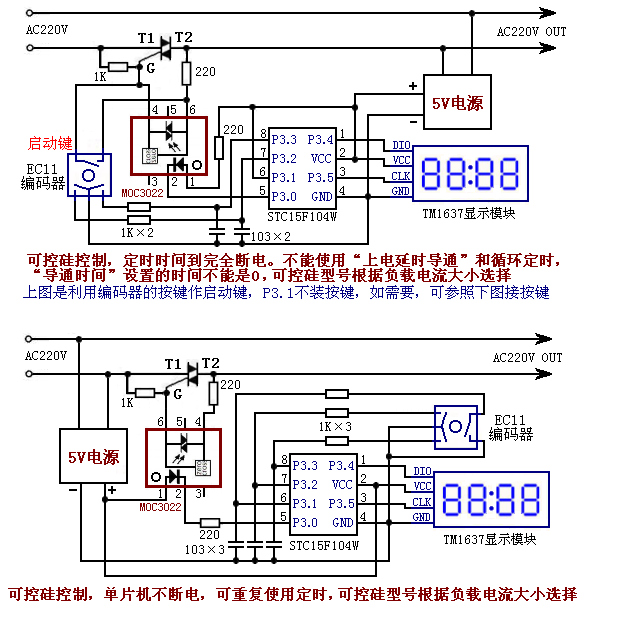

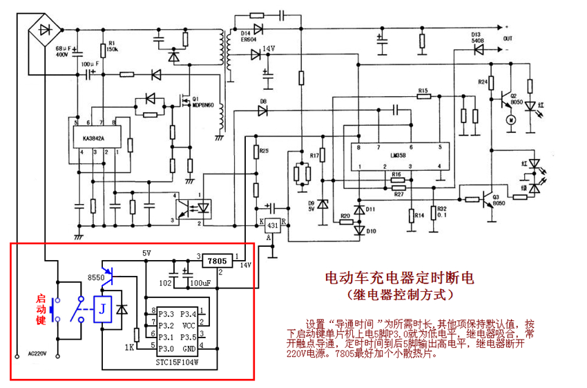

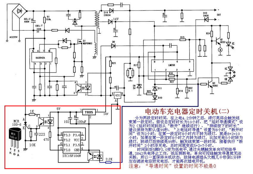

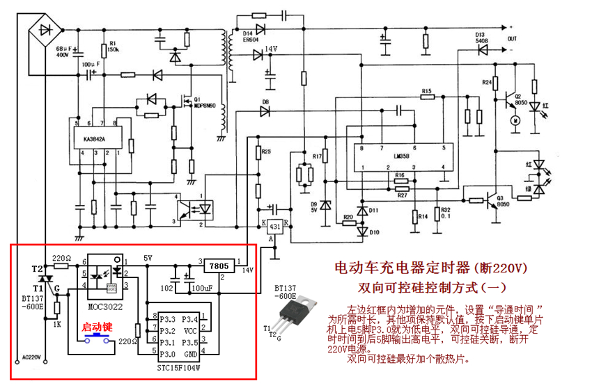

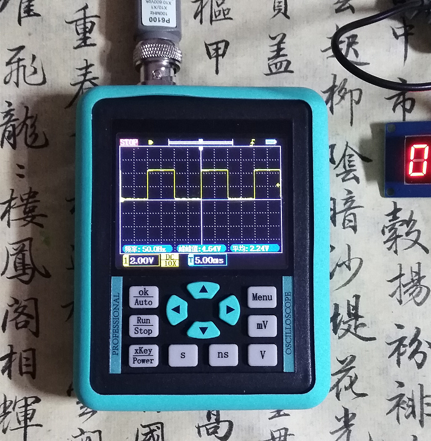

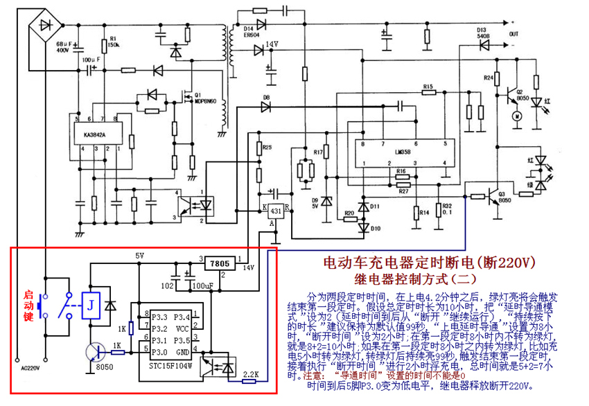

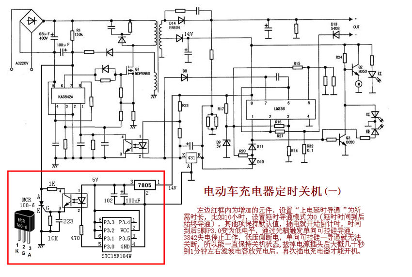

下面用電動(dòng)車充電定時(shí)器等電路舉例其應(yīng)用:
上面是“導(dǎo)通時(shí)間”和“斷開時(shí)間”設(shè)為最小值1(10毫秒),“循環(huán)定時(shí)”設(shè)為“無(wú)限循環(huán)”的情況,P3.0的輸出為50Hz方波。
