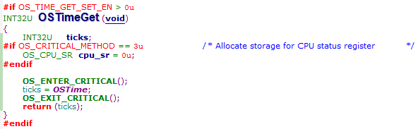

時間的設置和獲取都是關于OSTime的賦值,代碼比較簡單,如下所示:
51.png 時間獲取函數OSTimeGet簡單地返回OSTime的值,需要注意的是,對OSTime的操作一定要使用臨界區。時間設置函數將參數ticks的值賦值給OSTime,這兩個函數并不常用。

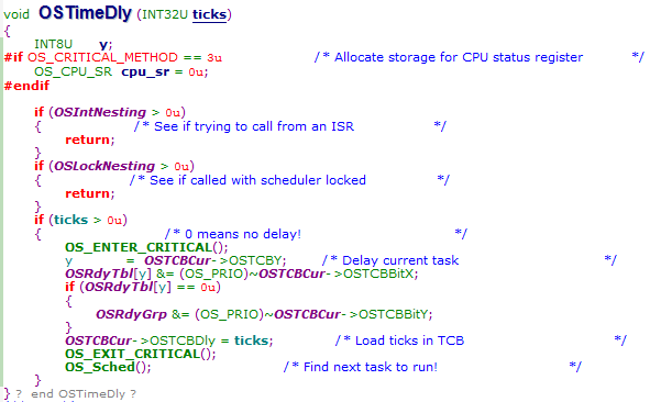

任務延時函數OSTimeDly用于阻塞任務一定時間,這個時間以參數的形式給出。如果這個參數的值是N,那么在N個時間片(時鐘滴答)之后,任務才能回到就緒態獲得繼續運行的機會。如果參數的值是0,就不會阻塞任務。任務延時函數OSTimeDly的代碼如下所示:
52.png 本段代碼層次清晰且比較簡單。OSLockNesting是調度鎖,也就是說,如果OSLockNesting>0,那么不允許進行任務調度。因為任務延時的時候要中止當前任務的執行,所以要進行調度,因此在調度鎖有效的情況下是不能執行任務延時的。如果延時時間大于0,那么就要進行一次任務調度,將當前的任務的就緒標志取消,也就是對就緒表和就緒組的相關操作。之后延時時間賦值給任務塊的OSTCBDly項以對延時計數。操作系統在每個時鐘中斷都要對每個OSTCBDly大于0的任務的OSTCBDly進行減1操作和進行任務調度,那么當任務的延時時間到了的時候(OSTCBDly為0)就可以恢復到就緒態。

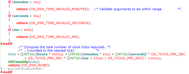

OSTimeDlyHMSM從功能上來說和OSTimeDly并沒有多大的差別,只是將時間單位進行了轉換,也就是說,轉換了以小時、分、秒、毫秒為單位的時間和以時間片為單位的時間。OSTimeDlyHMSM的參數分別是小時數(hours)、分鐘數(minutes)、秒數(seconds)和毫秒數(ms)。OSTimeDlyHMSM的代碼如下所示:
由代碼可知,OSTimeDlyHMSM在進行了參數檢查之后,將以小時、分、秒、毫秒為單位時間轉換為時間片ticks,最終調用OSTimedly來解決問題。

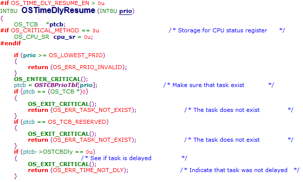

任務在延時之后,進入阻塞態。當延時時間到了就從阻塞態恢復到就緒態,可以被操作系統調度執行。但是,并非回到就緒態就只有這么一種可能,因為即便任務的延時時間沒到,還是可以通過函數OSTimeDlyResume恢復該任務到就緒態的。
另外,OSTimeDlyResume也不僅僅能恢復使用OSTimeDly或OSTimeDlyHMSM而延時的任務。對于因等待事件發生而阻塞的,并且設置了超時(timeout)時間的任務,也可以使用OSTimeDlyResume來恢復。對這些任務使用了OSTimeDlyResume,就好像已經等待超時了一樣。
但是,對于,采用OSTaskSuspend掛起的任務,是不允許采用OSTimeDlyResume來恢復的。

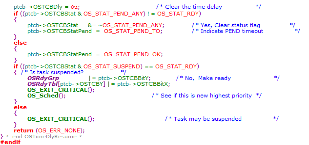

OSTimeDlyResume由于要處理任務錯綜復雜的關系,因此代碼稍顯復雜。代碼中一個非常重要的數據結構就是任務塊的OSTCBStat,如下所示:

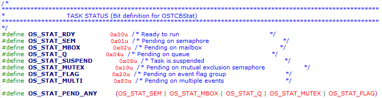

57.png 相關的宏定義如下所示:
58.png 因此,如果一個任務只是設置了延時,那么該任務塊的OSTCBStat的值應該是0,也就是OS_STAT_RDY。被設置了延時的任務和就緒任務的區別在于,就緒任務的控制塊的OSTCBDly的值一定是0,而設置了延時的任務的OSTCBDly的值一定不是0.
如果一個任務在等待一個或多個事件的發生,那么該任務的控制塊的0、1、2、4、5位必然有1位或多位不為0。也就是ptcb->OSTCBStat&OS_STAT_PEND_ANY的值不為0,這是在判斷任務是不是在等待事件的發生。等待事件發生的任務可能設置了超時,也可能沒有設置超時,如果沒有設置超時那么就會在下面所示的代碼返回:
59.png 所以不會被恢復到就緒態。設置了超時的OSTCBDly的值大于0,先將OSTCBDly的值置位為0,然后使用ptcb->OSTCBStat&=~OS_STAT_PEND_ANY,所以的5種事件等待標志全部強制清0,不再等待了。
另外,還需要判斷OSTCBStat的位3掛起標志。因為被掛起的任務必須用也只能用OSTaskResume來恢復。OS_STAT_SUSPEND的值是0x08,ptcb->OSTCBStat&OS_STAT_SUSPEND是將STCBStat的位3掛起標志位單獨取出來了,判斷它是不是0,如果是0,那么就不是被掛起的任務,否則就是被掛起的任務。對于掛起的任務只能處理到這里,對于其他的任務就開始對就緒表和就緒組進行處理,恢復任務到就緒態,然后執行任務調度。
