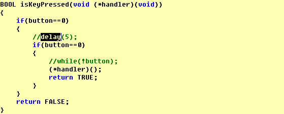

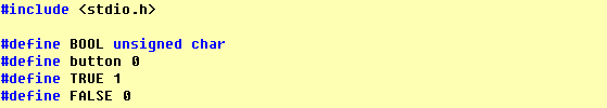

我們知道int *指針可以作為函數的參數進行傳遞并參與運算,但函數指針可不可以作為函數的參數進行傳遞呢?下面以一個比較實用的單片機常見的例子按鍵處理函數為大家講解一下函數指針作為形參的應用。在這里為了讓大家看到效果,將button定義為0
//按鍵處理函數
//主函數

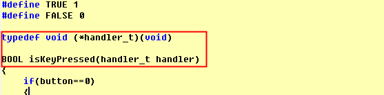

3.實用typedef定義函數指針
上面我們使用了void (*handler)(void) 57.png 作為參數進行傳遞,我們可以實用typedef定義這個函數指針,使程序更加簡潔。
改動的地方如圖所示,效果上同,請自己測試。
修改的地方

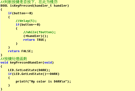

4.綜合例子
使用struct結構體和函數指針結合實現模塊化編程的封裝
希望對大家有所啟發(fā)。
例子如下:

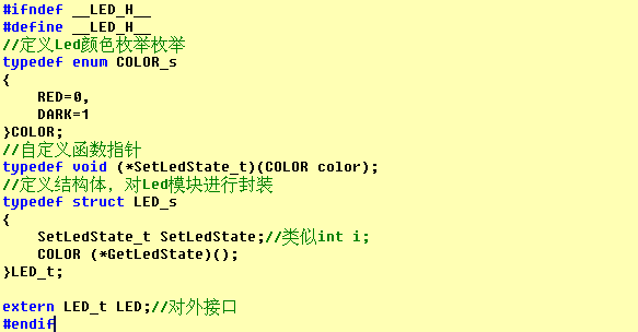

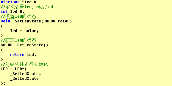

led.c的內容如下:
led.h的內容如下:
Main.c的內容如下:
                                                 Main.c part1
                                                        Main.c part2
