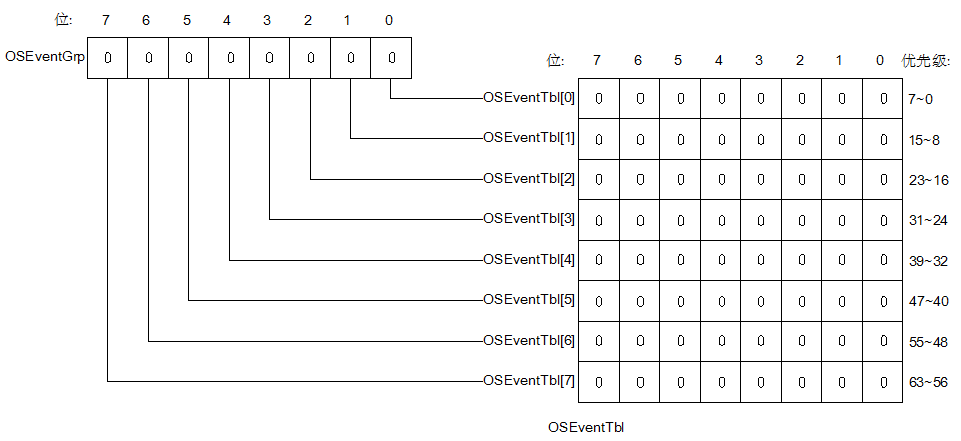

一個事件塊標志著一個事件,等待這個事件的任務在事件塊的事件等待組合事件等待表中標記自己的存在,然后被阻塞。當事件發(fā)生時,操作系統(tǒng)回找到優(yōu)先級最高的等待事件發(fā)生的任務,并將該任務就緒,然后在事件等待組和事件等待表中取消該任務的標記。事件等待組合事件等待表的關系同就緒組和就緒表的關系式完全相同的。如下所示:

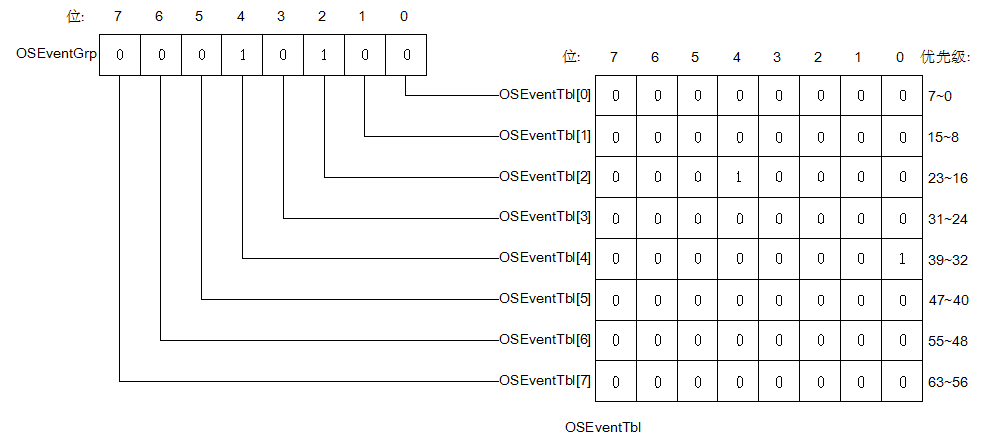

上圖中沒有任務等待事件發(fā)生,因此就緒組位0,就緒表的內容頁全是0.假設有優(yōu)先級為20和32的任務在等待事件發(fā)生,那么就緒組和就緒表應該如下圖所示:
55.png 可見,事件等待組和事件等待表的關系和就緒組與就緒表的關系式完全相同的,結構也是完全相同的。

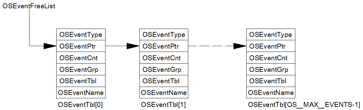

在事件管理中,將空閑的事件塊連接成一個單向的鏈表——事件控制塊空閑鏈表。這個鏈表的形式和TCB的空閑鏈表的形式是完全相同的。
當創(chuàng)建一個事件的時候,要在事件控制塊(ECB)空閑鏈表中查找是否有空閑的ECB可用。如果有,就從鏈表中取出,分配給事件。要做這件事,首先要找到鏈表的表頭,因此聲明了一個重要的全局變量OSEventFreeList指向表頭的地址,稱為事件空閑鏈表指針。OSEventFreeList的定義如下所示:
56.png 事件控制塊的OSEventPtr在事件塊未使用的時候沒有其他作用,就被用來指示下一個ECB的指針。在事件控制塊初始化程序結束的時候,該鏈表如下所示:
