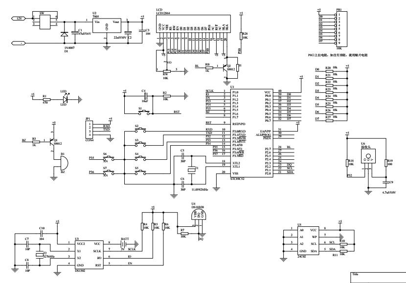

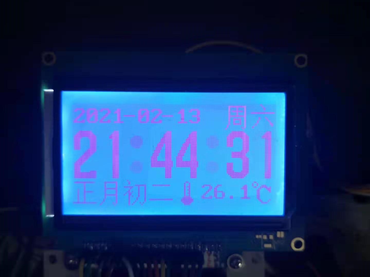

借用論壇lids 大神的帖子下載了他的源碼,經(jīng)調(diào)試后發(fā)現(xiàn)星期的“三”和農(nóng)歷中的“三”都不顯示,并且農(nóng)歷的正月顯示錯(cuò)亂,根據(jù)里面的注釋,進(jìn)行了修改,“三”顯示正常,農(nóng)歷通過查找問題也顯示正常了,主要修改了displaytime.h這個(gè)文件中的內(nèi)容。由于我的連線跟大神的不一樣,為了讓大神的電路圖能夠正常展示,所以,我將我自己改過的IO口全都修改回大神的原版,可根據(jù)自己的需要修改相應(yīng)的IO口。此版本的程序包含DS1302時(shí)間,日期,農(nóng)歷,18B20溫度,鬧鐘,時(shí)間冒號(hào)跟隨秒閃爍。下面是修正前農(nóng)歷顯示不正確的樣子,很明顯農(nóng)歷顯示的不對(duì)。
下面是修正后農(nóng)歷顯示正常的樣子
大神的電路圖
