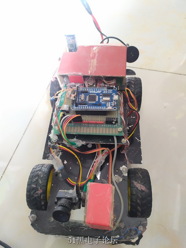

ID:365834 發表于 2021-2-18 14:26 | 顯示全部樓層 |閱讀模式
模式一  自動模式  通過檢測地面黑線自動行駛
模式二  手動模式  通過藍牙模塊+手機藍牙遙控運行(包含加減速,開關燈,舵機角度控制程序)
材料
STC89C52 芯片
藍牙模塊+手機軟件
黑線檢測傳感器
小車底盤+車輪
12V電池
其它配件

  300. {
  301.         ET0 = 0 ;
  302.         ES = 0;
  303.         date=SBUF;//出去接收到的數據
  304.         RI = 0;//清除接收中斷標志位
  305.         //SBUF=date;
  306.     //while(!TI);
  307.     //TI=0;
  308.         /******按鍵處理減pwm占空比,電機加速*****/                         //0-20加減速度
  309.         if(date=='6') //加速
  310.            {
  311.           count0 += 10;
  312.           if(count0 >= 150)
  313.              {
  314.                 count0 = 150;
  315.              }
  316.            }
  317.         /******按鍵處理減pwm占空比,電機減速*****/
  318.         if(date=='7') //減速
  319.            {
  320.                 count0 -= 10;
  321.         if(count0 <= 0)
  322.             {
  323.                count0 = 0;
  324.             }
  325.            }
  326.         if(date=='8')        {mode = 1;}         //模式1自動
  327.         if(date=='9')   {mode = 2;}  //模式2手動
  328.         if(date=='A')         {LED=~LED;}  //開關燈
  329.         /******按鍵處理減pwm占空比,電機減速*****/
  330.         if(date=='E') //舵機上抬
  331.            {
  332.               count2 += 5;
  333.           if(count2 >= 75)
  334.              {
  335.                 count2 = 75;
  336.              }
  337.
  338.            }
  339.
  340.         if(date=='F') //舵機下降
  341.            {
  342.                   count2 -= 5;
  343.          if(count2 <= 20)
  344.             {
  345.                count2 = 20;
  346.             }
  347.
  348.            }
  349.    ES = 1;
  350.
  351. }
  352. /********************************************************************
  353. * 名稱 : SteeringGear() interrupt 1
  354. * 功能 : 定時器0中斷函數        (模式選擇控制)
  355. ***********************************************************************/
  356. void SteeringGear() interrupt 1
  357. {
  358.         TR0 = 0;
  359.     TL0 = TH0_TL0 % 256;
  360.     TH0 = TH0_TL0 / 256 ;//定時器裝初值
  361.     if(++count1 < count0)
  362.        {
  363.                   if(PWM1==1)  {OUT1=1;OUT2=0;}        else   {OUT2=1;OUT1=0;} //PWM=1表示電機正轉有效        PWM=0 表示電機反轉有效
  364.                   if(PWM2==1)  {OUT3=1;OUT4=0;}        else   {OUT4=1;OUT3=0;}
  365.                   if(PWM3==1)  {OUT5=1;OUT6=0;}        else   {OUT6=1;OUT5=0;}
  366.                   if(PWM4==1)  {OUT7=1;OUT8=0;}        else   {OUT8=1;OUT7=0;}
  367.        }
  368.     else
  369.            {
  370.                   if(PWM1==1)  {OUT1=0;OUT2=0;} else   {OUT2=0;OUT1=0;}
  371.                   if(PWM2==1)  {OUT3=0;OUT4=0;} else   {OUT4=0;OUT3=0;}
  372.                   if(PWM3==1)  {OUT5=0;OUT6=0;}        else   {OUT6=0;OUT5=0;}
  373.                   if(PWM4==1)  {OUT7=0;OUT8=0;}        else   {OUT8=0;OUT7=0;}
  374.            }
  375.     if(count1 >= 100)
  376.        {
  377.           count1=0;
  378.        }
  379. }
  380. //主函數
  381.         void main(void)
  382. {
  383.     uchar a;
  384.     UsartInit();
  385.         Timer0Init();
  386.         DisPlay();;
  387.         BUZZ1( );
  388.         ET0 = 0;
  389.         BUZZ=0;
  390.         mode=0;
  391.     P1=0X00;
  392.         LED = 0;
  393.         Spend_DisPlay() ;
  394.     while(1)
  395.           {
  396.
  397.               while(mode==1)                  //自動程序
  398.                     {
  399.                           BUZZ=1;
  400.                   delay500ms();
  401.                   BUZZ=0;
  402.                   delay500ms();
  403.                   while(mode==1)   //有信號為0  沒有信號為1
  404.                         {
  405.                                    //WDT_CONTR=0x35;           //喂狗
  406.                            if(Left_1_led==1&&Right_1_led==1)          {   run();                    Spend_DisPlay() ; }           //調用前進函數
  407.                                    else
  408.                                      {
  409.                                        if(Left_1_led==0&&Right_1_led==1)  {  leftrun();           Spend_DisPlay() ;}            //左邊檢測到黑線        調用小車左轉  函數
  410.                                        if(Right_1_led==0&&Left_1_led==1)  { rightrun();           Spend_DisPlay() ;}                //右邊檢測到黑線  調用小車右轉        函數
  411.                                     }
  412.                         }
  413.                      }
  414.              while(mode==2)                  //手動程序
  415.                         {
  416.                            BUZZ=0;
  417.                    delay500ms();
  418.                    BUZZ=1;
  419.                    delay500ms();
  420.                    BUZZ=0;
  421.                    delay500ms();
  422.                    BUZZ=1;
  423.                    delay500ms();
  424.                    BUZZ=0;
  425.                    while(mode==2)
  426.                          {
  427.                                    a = 1;
  428.
  429.                                while(date=='1')                //調用前進函數
  430.                                       {
  431.                                          run();
  432.                                          if(a == 1)  {UART_Send_Str("Car Run" );   Spend_DisPlay() ;}
  433.                                                  a = 0;
  434.                                       }
  435.                                while(date=='2')            //調用小車左轉
  436.                                       {
  437.                                          leftrun();
  438.                                          if(a == 1)  {UART_Send_Str("left run" );  Spend_DisPlay() ;}
  439.                                                  a = 0;
  440.                                       }
  441.
  442.                                while(date=='4')                  //調用小車右轉
  443.                                               {
  444.                                          rightrun();
  445.                                          if(a == 1) { UART_Send_Str("right run" );  Spend_DisPlay() ;}
  446.                                                  a = 0;
  447.                                       }
  448.
  449.                                while(date=='5')                   //調用小車后退
  450.                                       {
  451.                                          back();
  452.                                          if(a == 1)  {UART_Send_Str("back" );            Spend_DisPlay() ;  }
  453.                                                  a = 0;
  454.                                       }
  455.
  456.                                while(date=='0')                           //調用停止
  457.                                        {
  458.
  459.                                          stop();
  460.                                                  if(a == 1) DisPlay();
  461.                                                  a = 0;
  462.
  463.                                                  if(++count3 < count2)         PWM_OUT=1;
  464.                                              else
  465.                                                            {
  466.                                                               PWM_OUT=0;
  467.                                                           }
  468.                                             if(count3 >= 100)
  469.                                                      {
  470.                                                     count3=0;
  471.                                                    }
  472.                                                    //WDT_CONTR=0x35;
  473.                                            }
  474.                                 }
  475.                    }
  476.         }
  477. }
