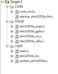

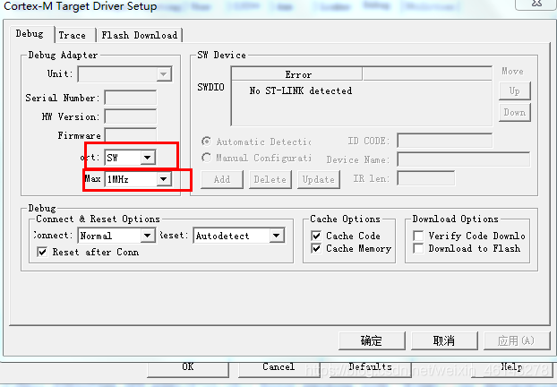

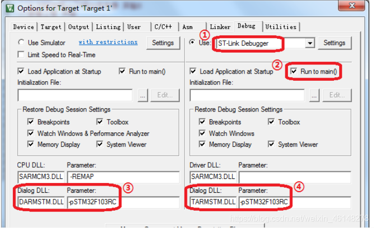

3.Options for Target 選項卡在 Debug 欄選擇仿真工為具 Use:ST-Link Debugger,如圖依次 成4個步驟
然后點擊Settting進行STLINK參數設置,我選用SW模式,JTAG占用比較多的I/O,容易影響其他外設的使用,速率不要選擇太大,否則會出現問題。

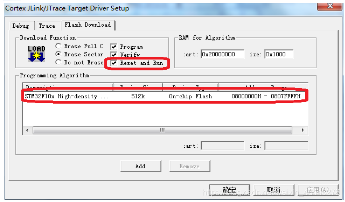

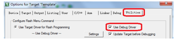

接下來我們還需要在 Utilities 選項卡里面設置下載時的目標編程器
我們直接勾選 Use Debug Driver,即和調試一樣,選擇 ST LINK 來給目標器件的 FLASH 編程,然后點擊 Settings 按鈕,進入 FLASH 燒錄設置
設置好后編寫程序,將硬件連接,下載后就點擊Debug后就可以實時跟蹤程序,很方便的找到程序的bug。
