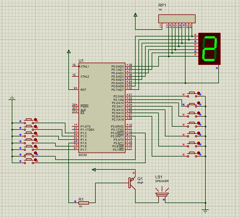

51電子琴,附帶仿真
單片機(jī)源程序如下:
  1. //////////////////////////////////////////////////////////////////////////////////
  2. //  功能描述   : OLED 4接口
  3. //              ----------------------------------------------------------------
  4. //              GND                電源地
  5. //              VCC                接5V或3.3v電源
  6. //              SCL                P1^0
  7. //              SDA                P1^1
  8. //              ----------------------------------------------------------------
  9. //                                K9                P1^2;//音樂(lè)播放按鍵
  10. //                                KD                P1^3;//低音播放
  11. //                                KG                P1^4;//高音播放
  12. //                                beep        P1^5;           //蜂鳴器定義
  13. //******************************************************************************/
