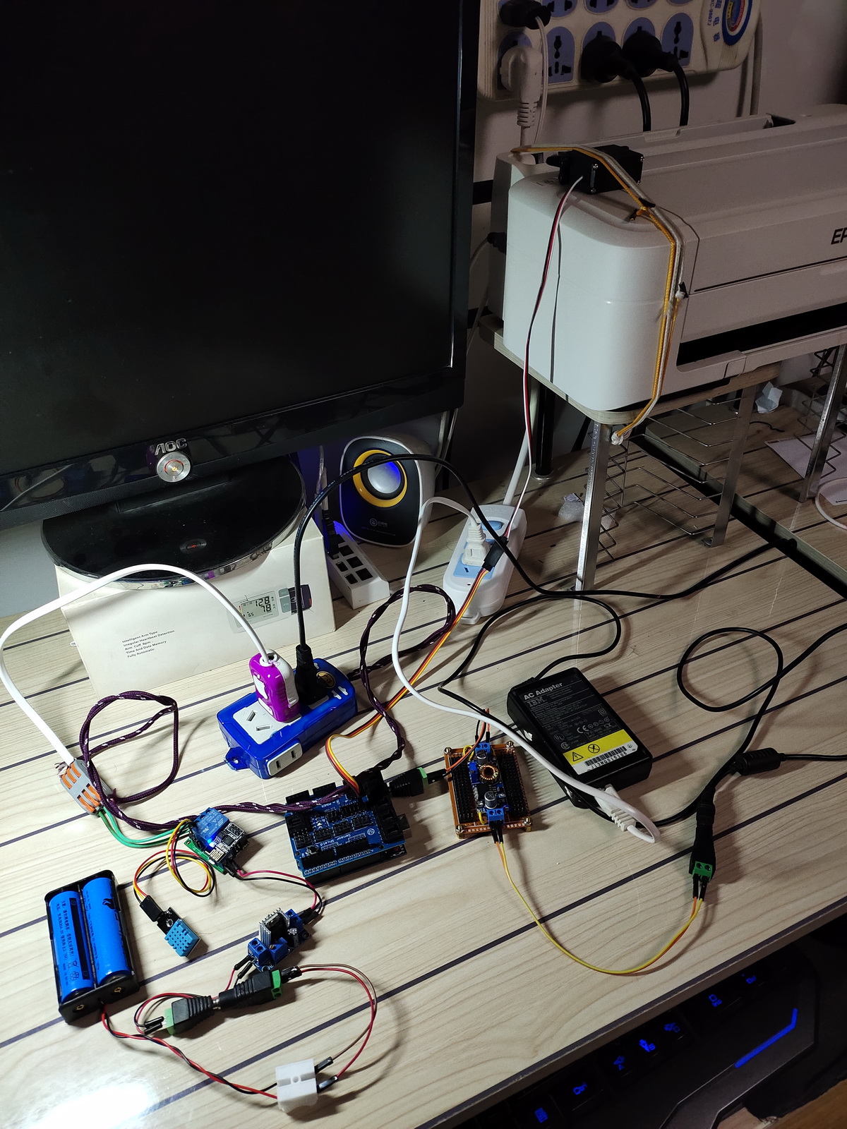

噴墨打印機如果不經常使用打印頭會被堵,打印機就報廢了。如果你到外地時間長家中無人,就需要隔一段時間遠程遙控無線打印機啟動和關閉,從而使得噴墨打印機自動清理噴嘴,這樣打印機就不堵頭了。但大多數的噴打印機都沒有無線遙控功能,怎樣能在外地用手機遠程遙控家中的噴墨打印機隔一段時間啟動和關閉達到打印機自動清理噴嘴的目的?本人遙控995舵機模擬人手開關打印機按鍵,達到用舵機啟動和關閉遠程打印機裝置目的。
裝置中用ESP8266跨陣M1做物聯網遠程遙控接收模塊,用它的繼電器控制Arduino單片機的電源,從而達到單片機程序控制舵機啟動和關閉遠程打印機的目的。請參見附圖和視頻演示。

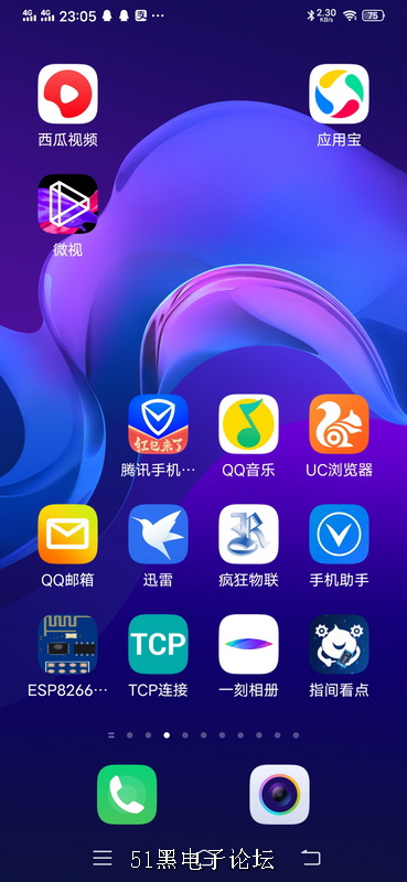

手機軟件用“瘋狂物聯”
點擊開關圖標,你的遠程打印機就啟動和關閉了。用舵機啟動和關閉遠程打印機實物連線圖

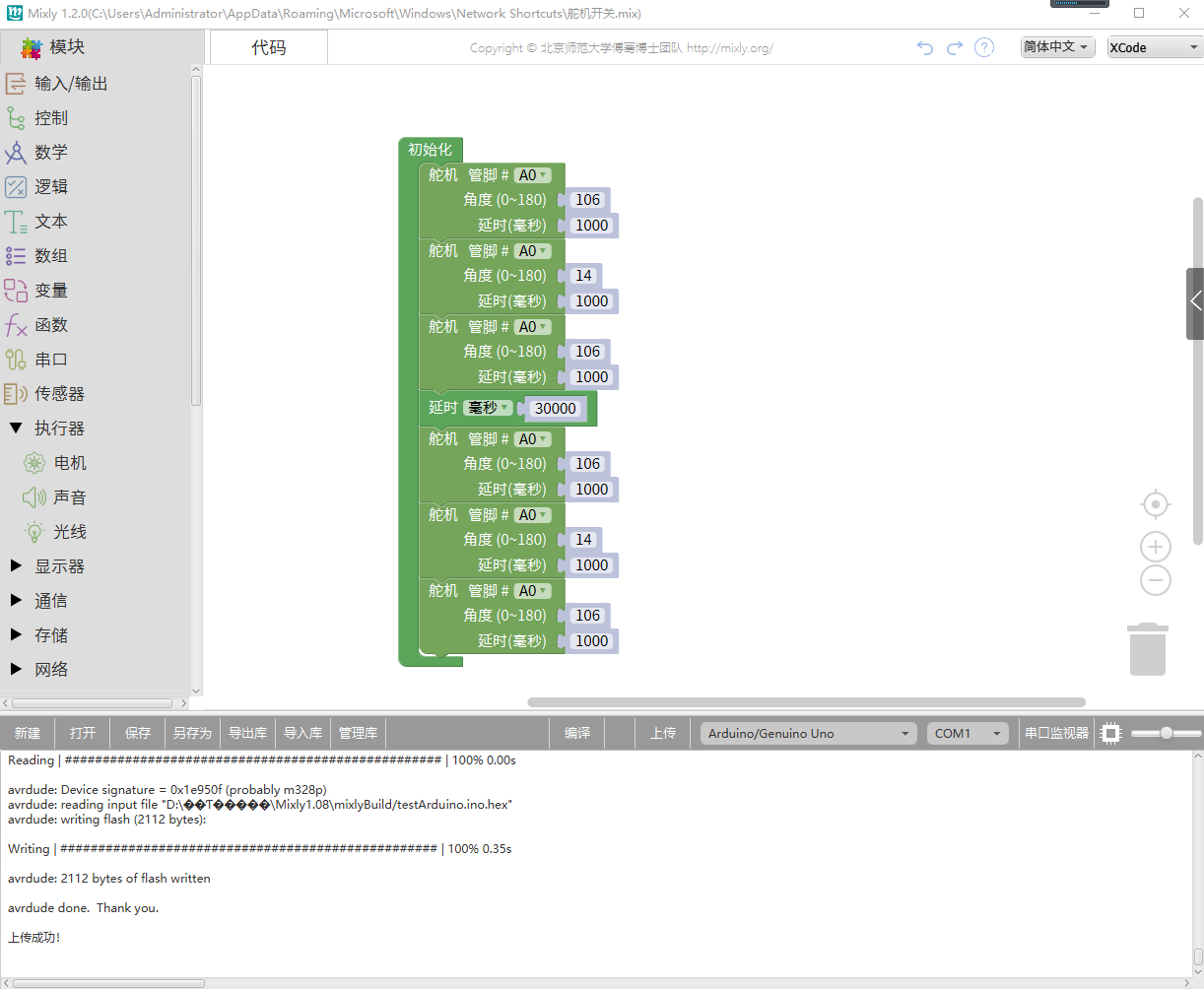

舵機用線繩固定在打印機上是臨時演示,讀者使用時可以加雙面膠固定的更牢固。舵機啟動和關閉遠程打印機的mixly圖形程序:

這個程序是用mixly圖型軟件編的,編譯好的程序軟件可以自動生成代碼。這程序是讓噴墨打印機給噴頭噴點墨水就立即關閉。l
