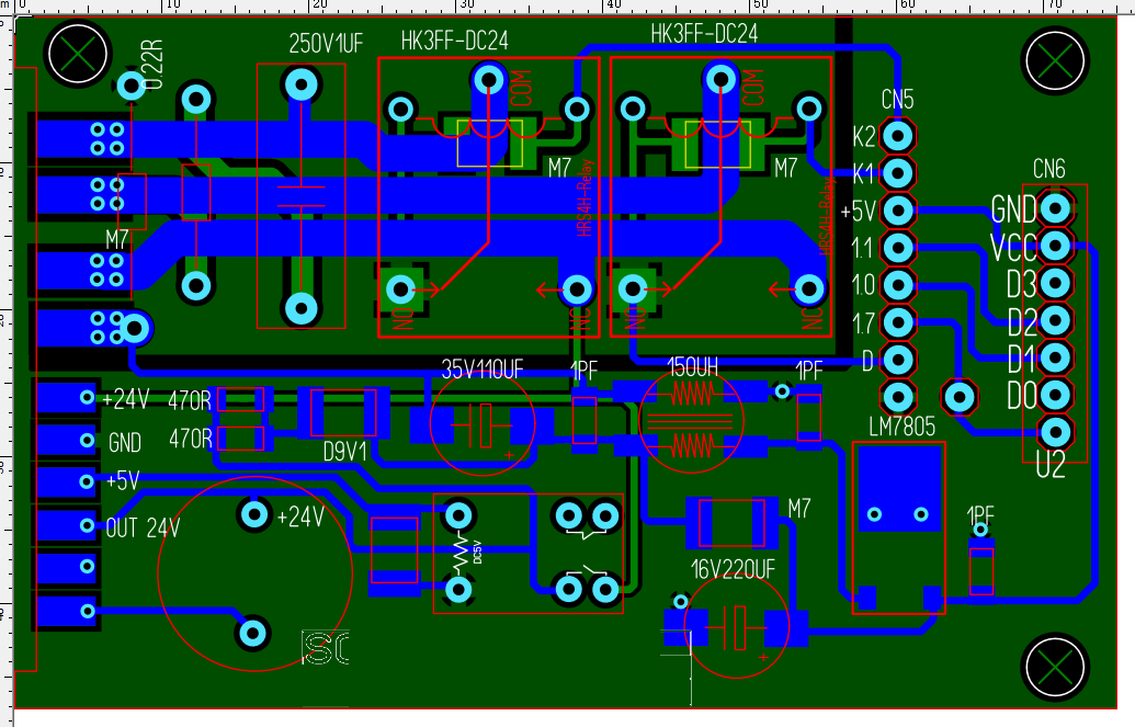

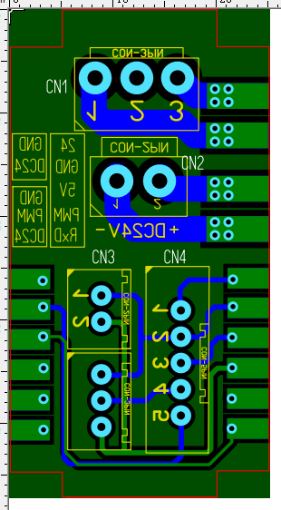

湊一個(gè)熱鬧,多年前給一家公司做的推桿控制器,有遙控,正反轉(zhuǎn),暫停,到位停止,過載保護(hù)等等功能
窗戶自動(dòng)開啟,電機(jī)正反轉(zhuǎn),升降控制,折疊控制都可以用上。
匯編寫的!!
CPU板
CPU板
繼電器底板
繼電器底板
側(cè)板
側(cè)板
