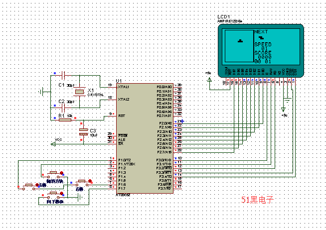

51單片機俄羅斯方塊仿真代碼 Proteus7.8打開 LCD12864顯示
ID:888341 發表于 2021-4-27 20:12 | 顯示全部樓層 |閱讀模式
仿真可用,這邊在發帖的時候顯示字節過大
單片機源程序如下:

所有資料51hei提供下載(仿真工程是7.8版本的):
俄羅斯方塊Proteus7.8打開.7z (47.31 KB, 下載次數: 60)
