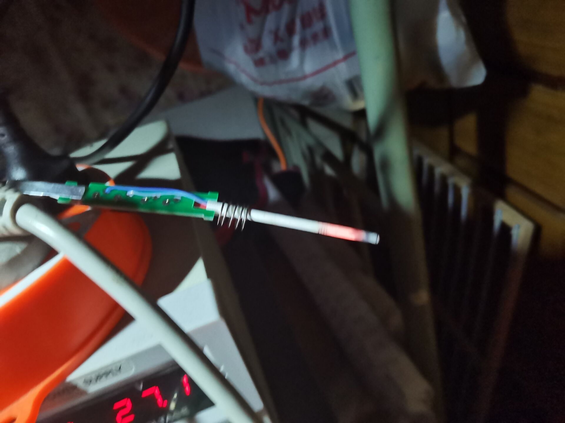

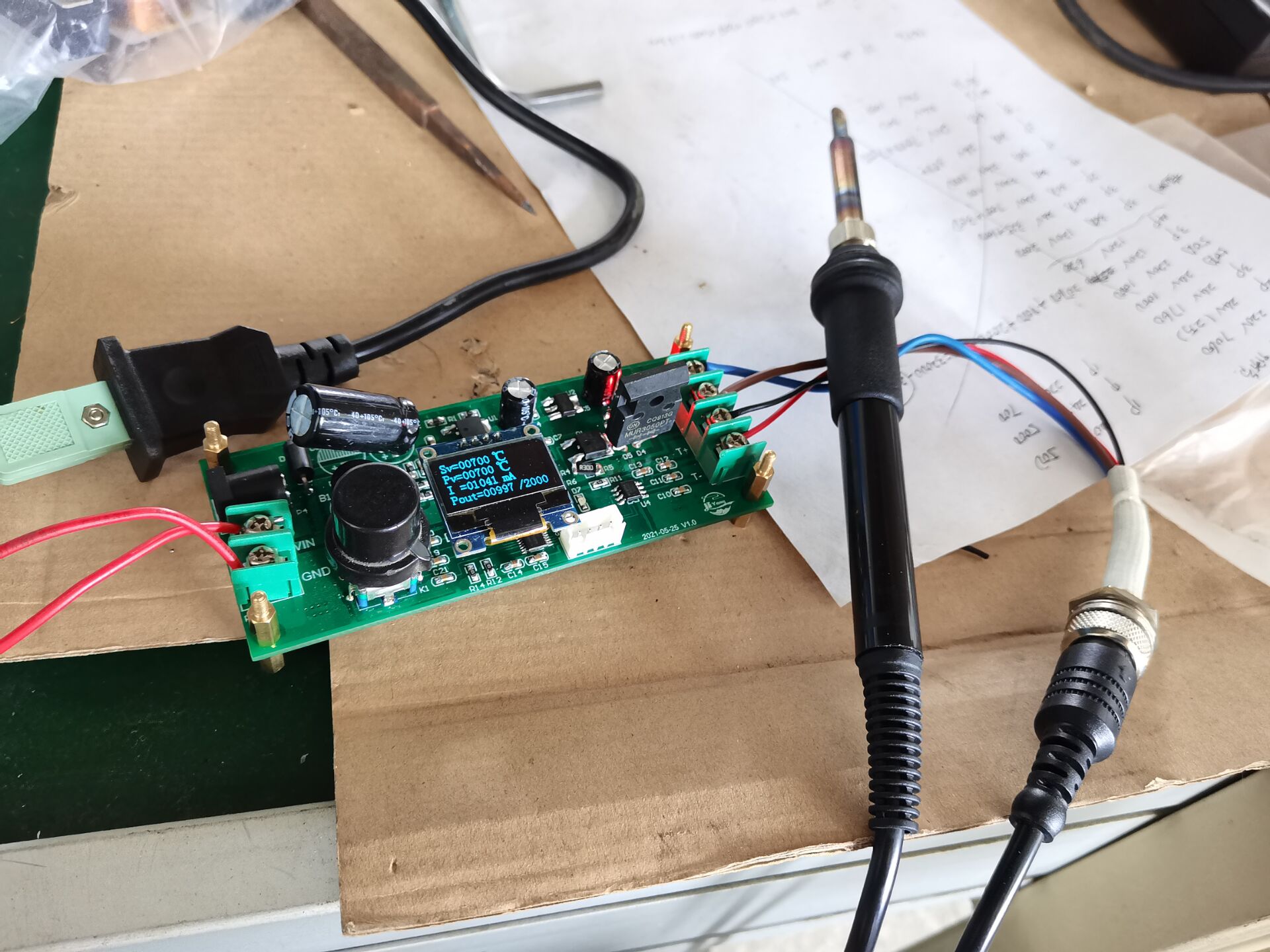

公司是做交流接觸器的,每天焊接過萬的電磁線圈,用的就是某寶上買的936焊臺。
恒溫效果差不說,還老壞。這幾年做項目剩余一些元件,勉強(qiáng)可以做個焊臺。主要是不想浪費(fèi)錢,沒本事只能省著點(diǎn)用,畢竟都是當(dāng)?shù)娜肆恕?img src="static/image/smiley/default/em01.gif" smilieid="1" border="0" alt="" />

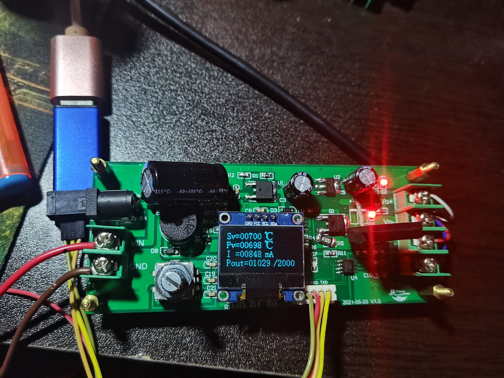

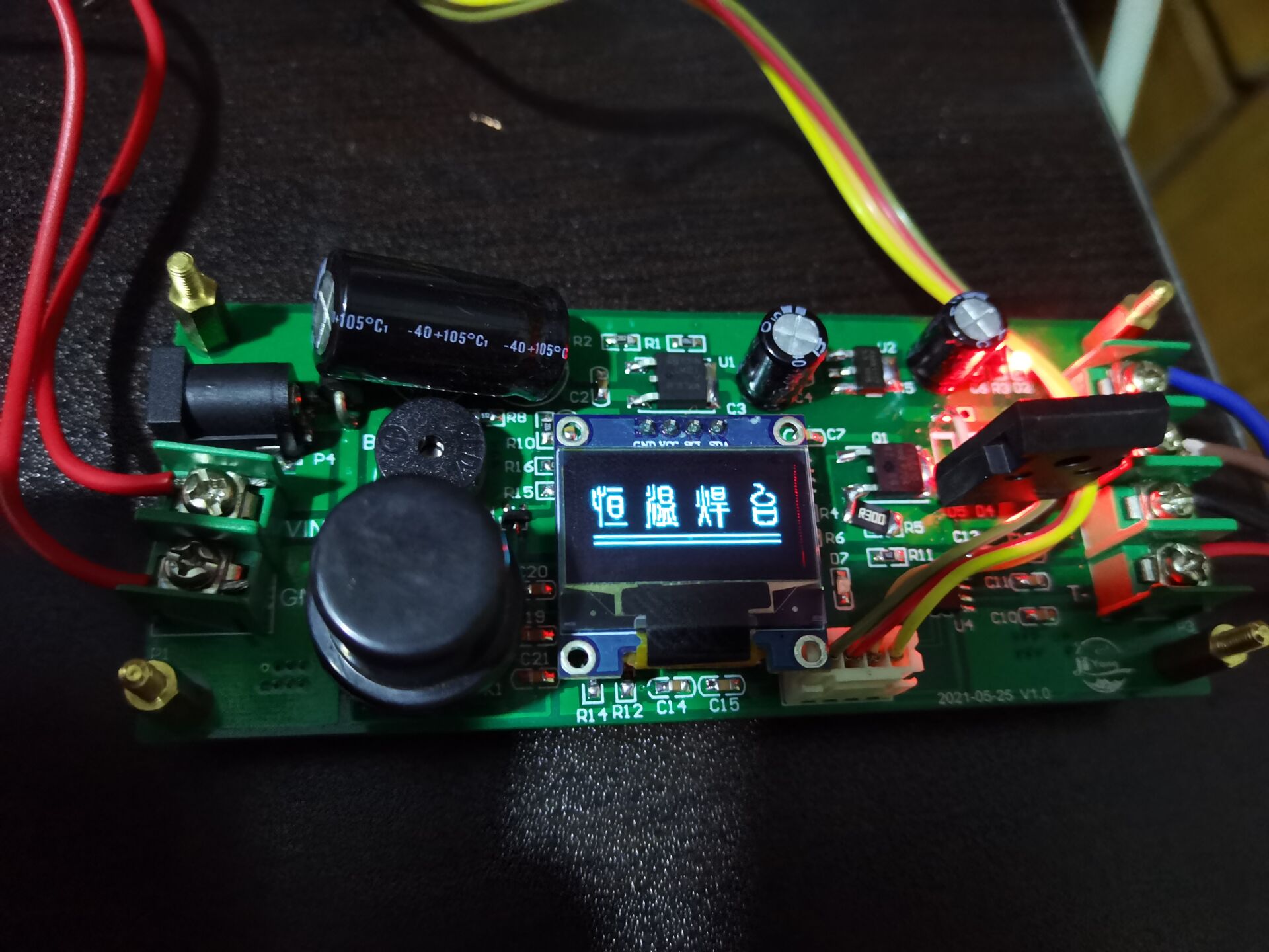

主要元件:
1、電源:用的是公司電動螺絲刀電源DC24-36V
     經(jīng)過LM317降到12V共IR2109半橋驅(qū)動供電,
     再經(jīng)過AMS1117-3.3 降到3.3V給單片機(jī)供電。
2、單片機(jī):STC8H1K17 SSOP20
3、液晶:OLED 0.96寸
4、NMOS開關(guān): IRFR3910
5、測溫:MAX31855K
6、調(diào)節(jié):EC11旋轉(zhuǎn)編碼器
注:有點(diǎn)元件可能有點(diǎn)浪費(fèi),現(xiàn)有的,不考慮成本,廢物利用。
需要說明下:老鐵手柄是936的,發(fā)熱芯是A1322或A1323 ,發(fā)熱絲電阻大概12Ω,測溫探頭電阻大概1.2Ω。
溫控方式:PID算法
由于工作忙,沒時間完善。有還有一些缺陷。
稍后會把完整的工程代碼和PCB文件上傳。
鄭重聲明下:我并不是跟風(fēng)做的這個焊臺,接下來會在公司使用一段時間,如果沒問題。以后就不用在某寶上買了,用自己做的焊臺。公司一年用壞的焊臺挺多的。

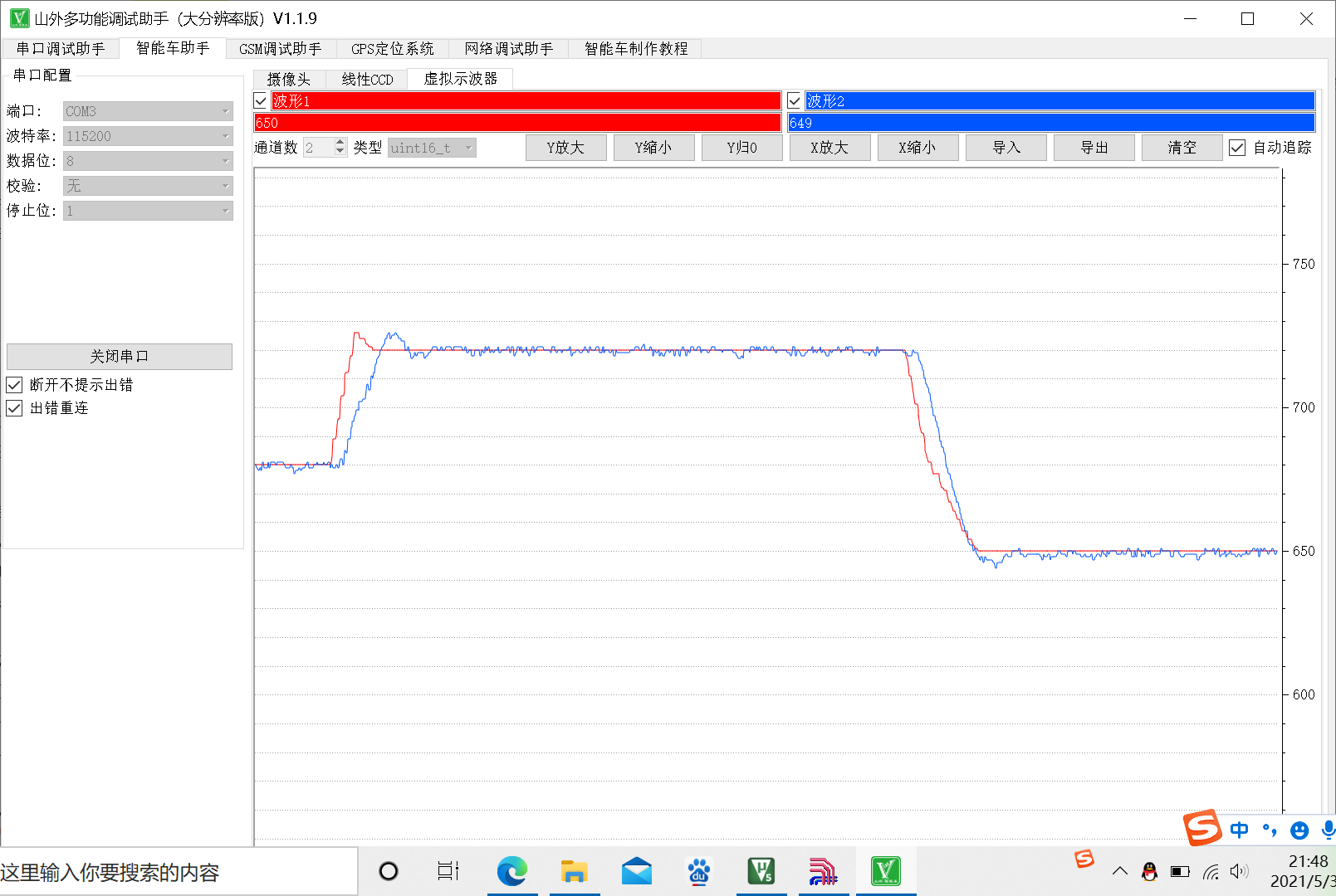

ID:36172 發(fā)表于 2021-6-3 21:20 | 只看該作者

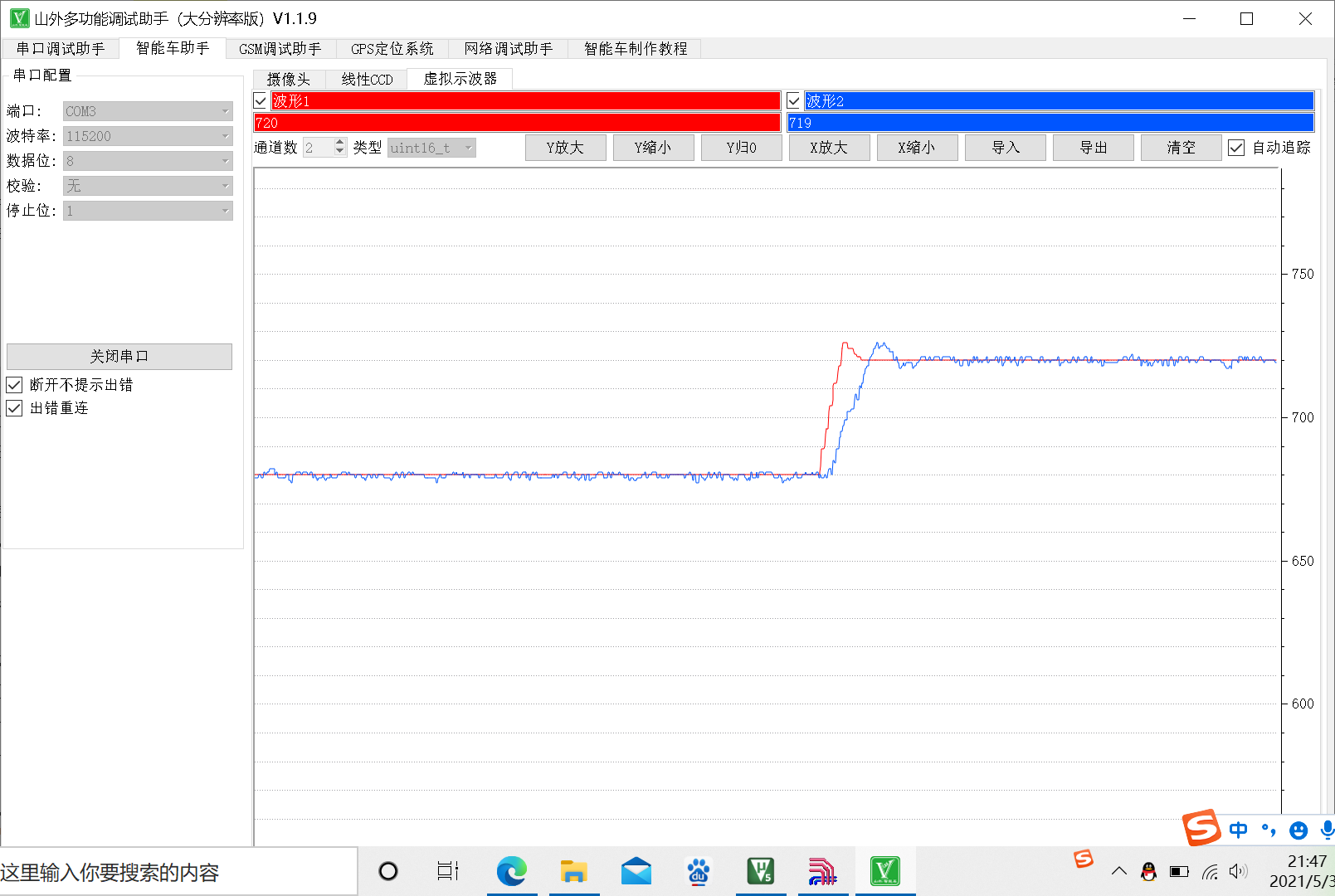

你試過沒有,我的震蕩歷害
ID:554500 發(fā)表于 2021-6-4 09:44 | 只看該作者
weq12345 發(fā)表于 2021-6-3 21:20
你試過沒有,我的震蕩歷害
振蕩厲害,是不是你的比例系數(shù)過大,或者采樣周期過長

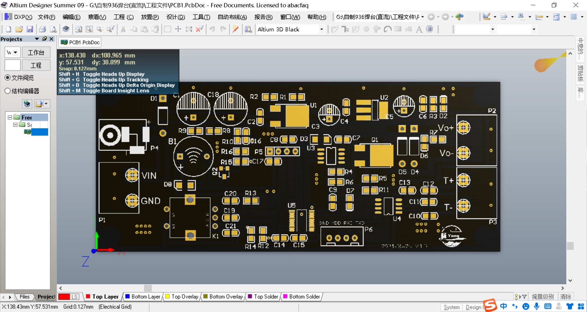

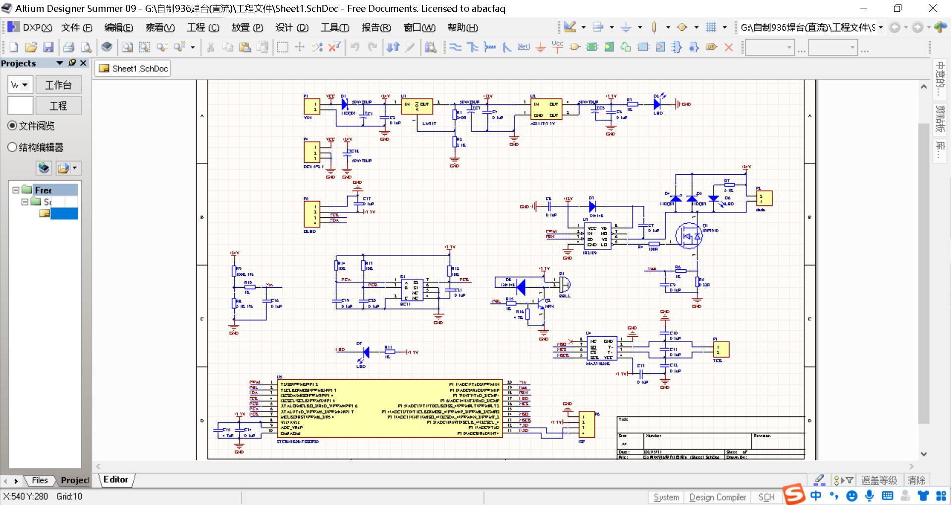

ID:554500 發(fā)表于 2021-6-5 23:38 | 只看該作者
代碼+原理圖
STC8H系列936焊臺代碼.zip
358 KB, 下載次數(shù): 344, 下載積分: 黑幣 -5

ID:36172 發(fā)表于 2021-6-6 20:41 | 只看該作者
你做的震蕩歷害嗎,代碼沒有問題吧,是不是硬件的問題?
8#
ID:554500 發(fā)表于 2021-6-6 21:54 | 只看該作者
weq12345 發(fā)表于 2021-6-6 20:41
上面有串口曲線圖片,自我感覺還可以吧。
有待提高。至于是不是硬件問題就不知道了,沒看到你的硬件。
