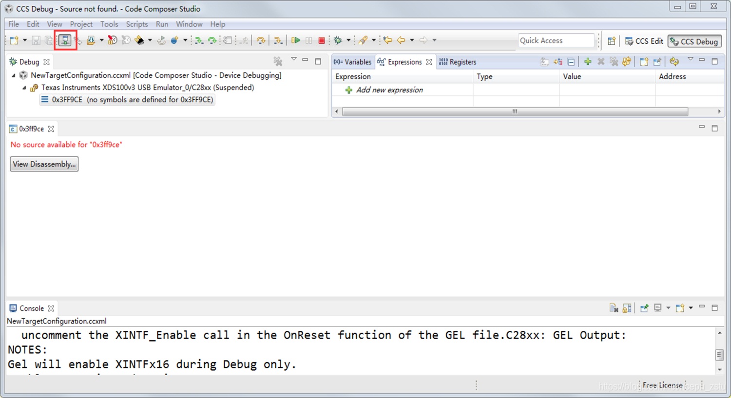

在NewTargetConfiguration.ccxml上右鍵單擊 -> Launch Selected Configuration,進入CCS Debug模式,如圖7。單擊Connect Target按鈕,如圖8。單擊Load按鈕,彈出Load Program窗口,單擊Browse,選擇要燒寫的.out文件,打開,單擊OK按鈕,開始自動燒寫程序,如圖9和圖10所示。

圖8
