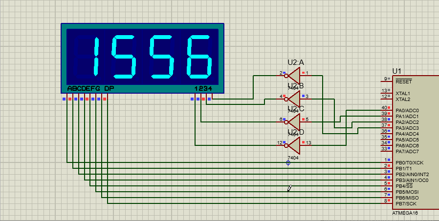

ID:941018 發表于 2021-6-21 22:01 | 顯示全部樓層
我這個板子的燈的輸出都是0為點亮,1為滅,和這個不同的Porta要反過來試
ID:342822 發表于 2021-6-22 00:00 | 顯示全部樓層
終于搞明白了,你的板子數碼管位選是加了反相器的~~~~0就是1,1就是0
