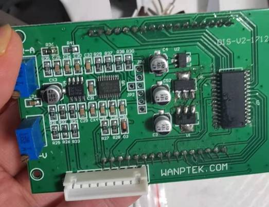

事情是這樣的,買了有幾年的可調電源突然間有個顯示電流數碼管時亮時滅,使用還是沒問題,但看著不爽。看這個現像覺的是個簡單的虛焊問題,就想著拆下來補焊下。
直接拆下來發現數碼管是定制一體的,外面的管腳也沒虛焊,估計是數碼管內部虛焊了。
TB上搜也沒找到相同的數碼管,然后看了下接口,發現挺簡單的而且主板上直接有標識。
就想著就直接自己做一個表頭算了,看這數碼管挺大的,換個彩屏應該可以,量了下尺寸發現有款2.8寸的IPS屏很合適。
一開始是想著只顯示下電流電壓就行了,電流、電壓調整電位器不去動,但畫圖的時候想,既然做都做了干脆還是留個電位器輸入和DAC輸出接口。由于本人焊接水平非常爛,就選擇將貼片貼了回來再補焊剩下的件,打了10片板,為了降低成本盡量都是選擇了基礎庫,沒有特別追求測量和控制精度。最后板是這樣的。
板載了一個WIFI模塊、一片SPI接口SRAM芯片、一片SPI接口的FLASH芯片。MCU是選擇的STM32F407VET6。屏的和MCU是通過16位FSMC來控制。

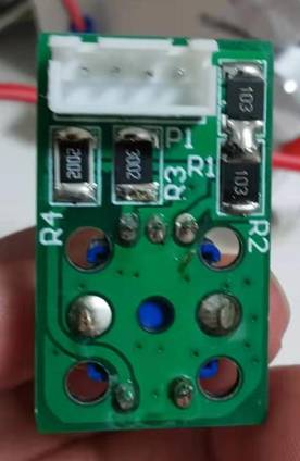

板子焊好了就開始寫程序調試了,調試過程中一不小心把電位器給弄壞了,結果在TB上硬是沒找到相同型號零售的,搜電位器的過程中結果搜到了一個旋鈕編碼器,一想編碼不更適合這個場合嗎。于是就買了幾個編碼器,同時又開始畫這個編碼器的小板,由于主板預留的是電位器的結果,現在改編碼器,只好在小板上加點電路了。板子和編碼器都回來了才發現TB店家的數據手冊和實物貨不對版,尺寸對不上,只能湊合著用了。
結果用著發現,這編碼器質量有點次,旋轉時停頓不明顯,同時容易丟脈沖。沒辦法,又買了幾個福華的編碼器,質量好多了。只是貴了不少10元1個。

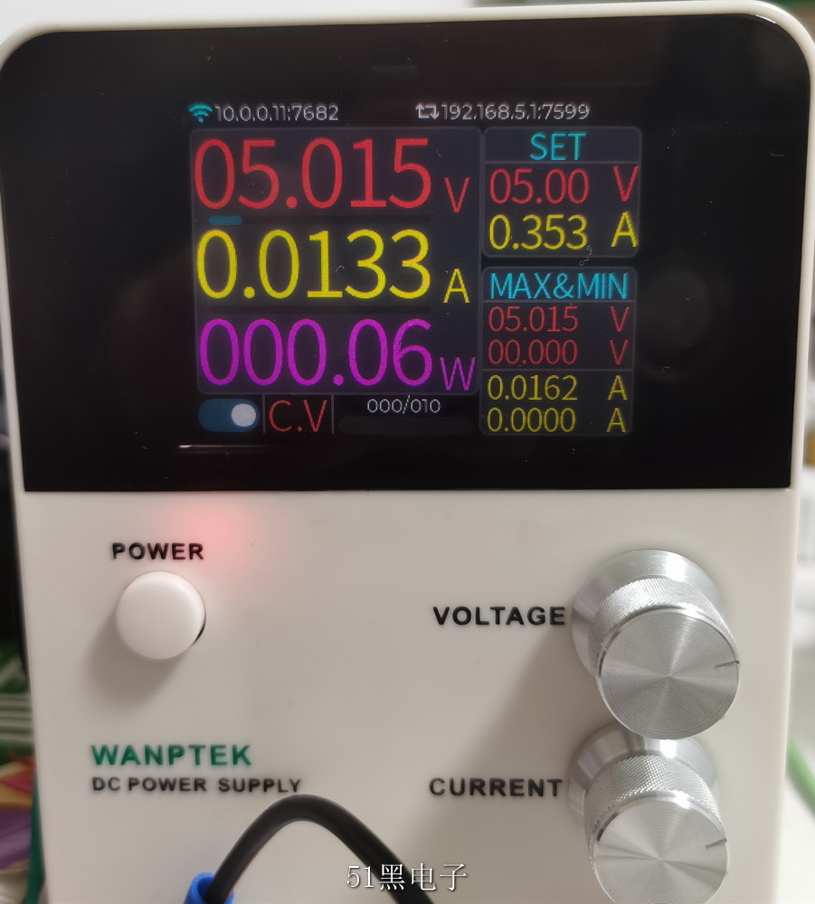

接下來就是漫長的寫程序和調試時間了。由于是間歇性用業余時間來寫程序和調試,所以花了很長的時間才初具雛形。剛開始UI是這樣的
后面又改成這樣了

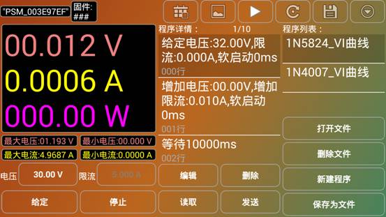

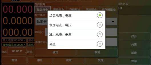

由于板載了WIFI模塊,工作模式為STA+AP共存,所以既能連接路由也能自身產生AP供其它設備連接。剛好之前自學過安卓的APP方面的編程,所以這次打算寫個APP來實現真可編程的編程。
所以自創了幾條簡單指令,為了編程方便財大氣粗的選擇了12字節為一條指令。分別為:
1、  設置電壓、電流指令
2、  等待指令
3、  電壓、電流、功率或時間存儲指令
4、  跳轉指令
5、  操作寄存器指令
APP UI是這樣的

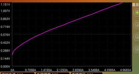

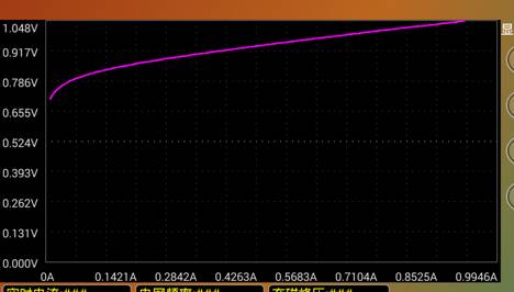

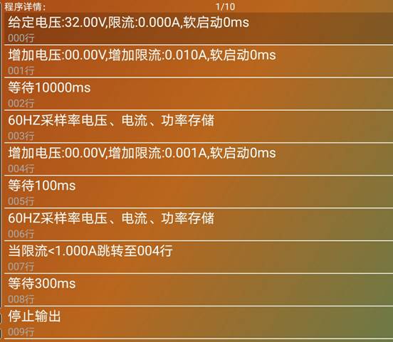

同時為了測試編了兩個程序運行了下。以下是4007 VI曲線的程序。
程序運行中
運行程序后得到曲線和生成EXCEL數據表
1N5824的VI曲線和EXCEL數據表

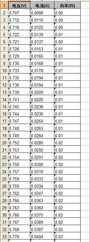

1N5824的VI曲線出來后感覺壓降有點高,不知道是管子原因還是線材電阻壓降問題。測試接法是這樣的。
最后附上程序生成的EXCEL表
1N5824_VI表2.rar (10.32 KB, 下載次數: 15)
1N4007_VI表3.rar (13.98 KB, 下載次數: 15)

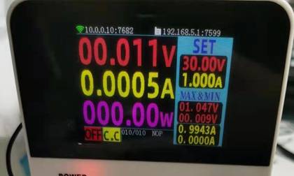

這陣子又去搞其它東西去了,暫時沒弄這個了。已經確定二極管VI曲線和數據手冊有出入是因為線材壓降,幾A電流下線材壓降還是有幾百MV的。目前程序已經實現APP升級固件,還剩校正程序和WIFI設置部分的安卓端程序沒做,使用的話早就可以正常使用了。同時移植了LVGL,更改了UI。
UI如下。全部做完后會公開原理圖和STM32程序固件。至于源碼暫時不會公開,其實這個項目難度不大。最初我也只想驗證下STM32內置ADC能達到個什么程度。下面上最新UI
