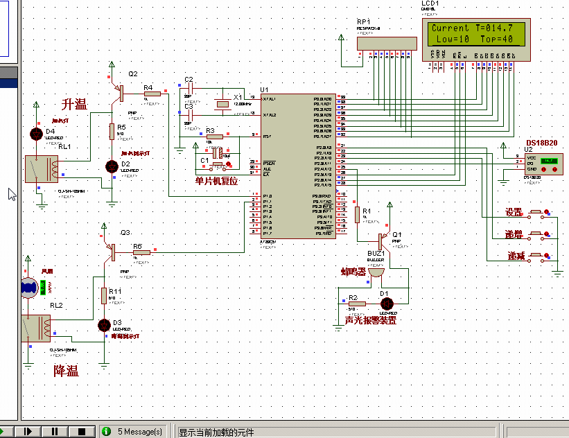

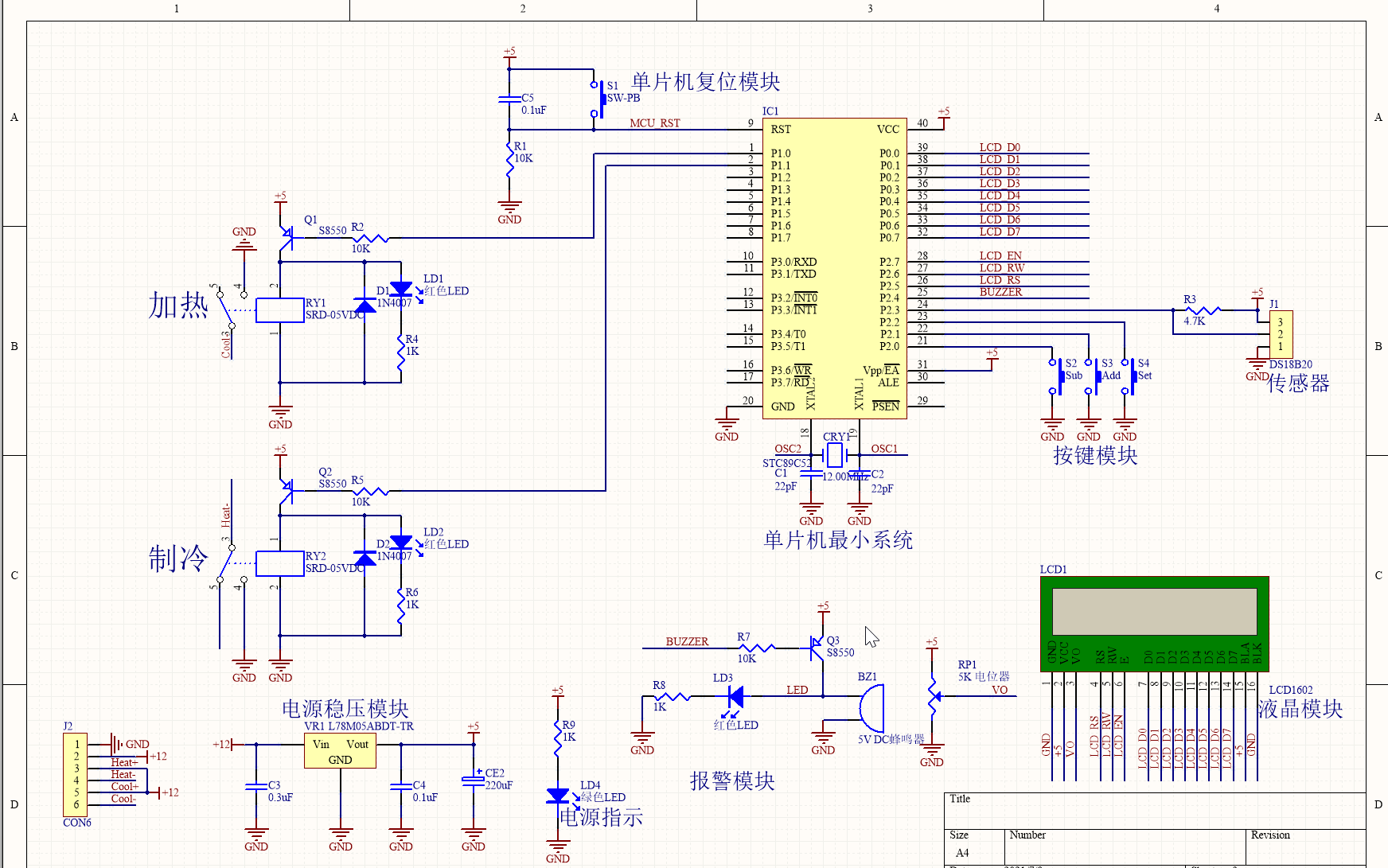

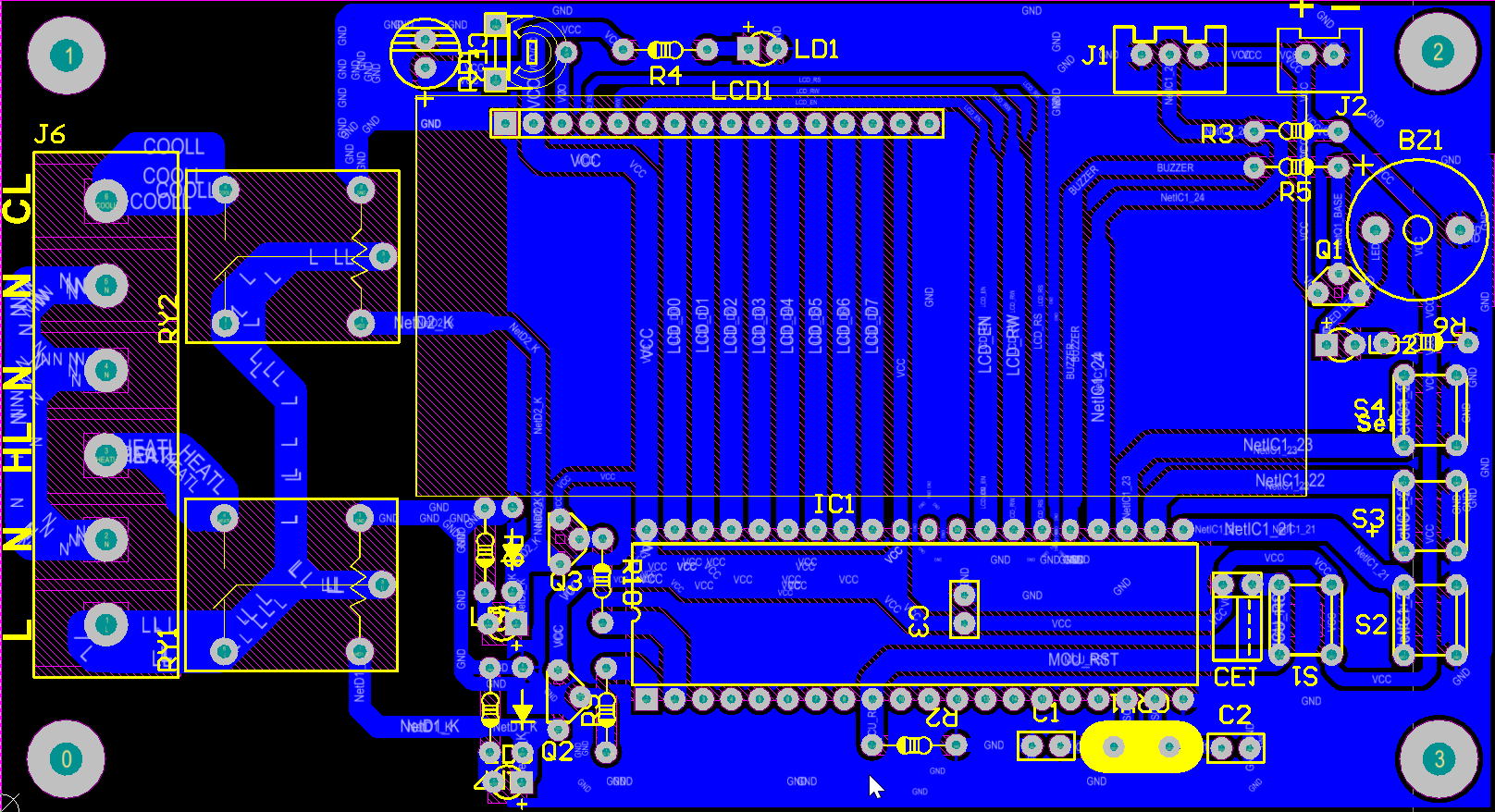

制作出來的恒溫控制電路實物圖如下:
電路原理圖,我加了7805就不需要雙電源了,PCB版沒有
