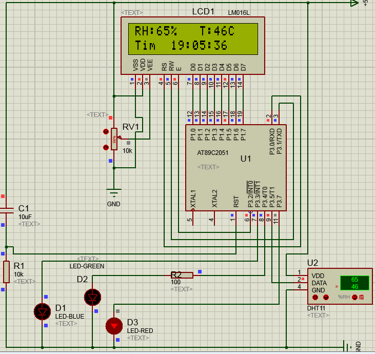

學了多年的單片機,近期,通過在51黑強化學習,采用LCD1602,AT89C2051,DHT11制作了一款集電子溫濕度顯示,PROTEUS8仿真通過,實際硬件操作采用STC89C52(是為了 下載代碼方便),VEE使用電位調整偏壓,LCD1602能正常顯示;因本人懶,實際時間調整是采取單片機定時復位的方法來對時,沒有設置時間調整按鍵;對溫濕度超出限定的值,產生端口輸出控制。

ID:1011652 發表于 2022-3-28 01:38 | 顯示全部樓層
lz請問這套程序做出成品需要哪些硬件,謝謝了
ID:262 發表于 2022-3-28 05:14 | 顯示全部樓層
yxl_gl 發表于 2022-3-28 01:38
就是樓主電路圖上的那些啊,,去某1個寶買個套件就ok了
ID:1011652 發表于 2022-3-28 16:14 | 顯示全部樓層
heicad 發表于 2022-3-28 05:14
請問那個溫度和濕度測控的硬件是什么……
ID:262 發表于 2022-3-29 02:22 | 顯示全部樓層
yxl_gl 發表于 2022-3-28 16:14
請問那個溫度和濕度測控的硬件是什么……
圖片很模糊 勉強看出是dht11

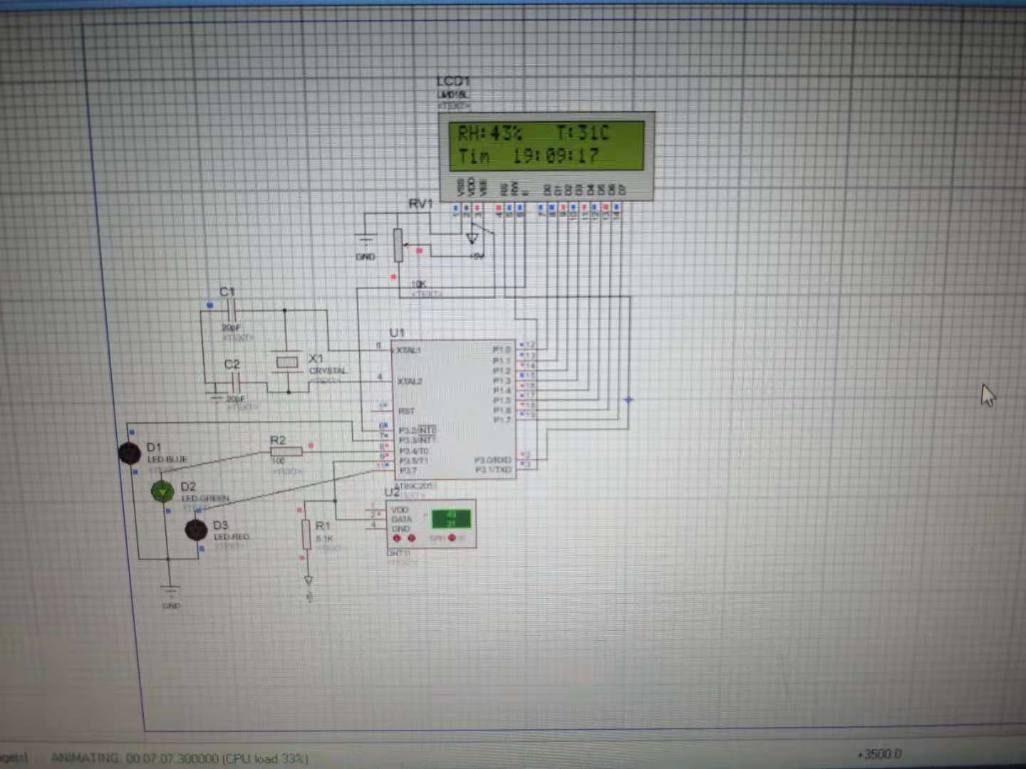

ID:364585 發表于 2024-1-20 09:15 | 顯示全部樓層
不好意思,沒有及時回答。
補充溫濕度時間仿真圖
補充溫濕度時間仿真圖
ID:432653 發表于 2024-5-15 23:31 | 顯示全部樓層
東方紅66 發表于 2024-1-20 09:15
不好意思,沒有及時回答。
io口都用完了,你怎么調整時間
ID:364585 發表于 2024-5-31 16:00 | 顯示全部樓層
按程序初始化的時間點斷電,過二秒重上電,也就是復位。例:初始化時間點為9點,經過幾周后,時間有誤差,那么,選定某天北京時間實時9點復位,計時又重新和北京時間同步。
