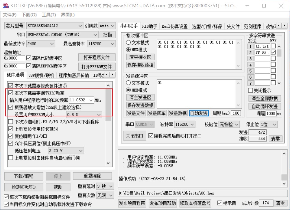

#include <STC8.H>
#define u8 unsigned char
#define u16 unsigned int
void UART_Init(u16 BaudRate) //串口初使化函數  11.0592Mhz 8A8K單片機
        u8 TH1_Dat;
        switch(BaudRate)
                case 2400:  TH1_Dat=0x70; break;
                case 4800:  TH1_Dat=0xB8; break;
                case 9600:  TH1_Dat=0xDC; break;
                case 19200: TH1_Dat=0xEE; break;
                case 57600: TH1_Dat=0xFA; break;
                case 115200: TH1_Dat=0xFD; break;
        TMOD &= 0x0F;         //清除定時器1模式位
    TMOD |= 0x20;        //定時器工作模式,0x20-工作方式2:8位自動重裝載模式
    SCON = 0x50;          //串行口工作方式控制寄存器,當前為1
                                        //Bit[7:6],00為工作方式0,01方式1,10方式2,11方式3
    PCON |=0x00;         //Bit7-波特率倍增位:0-不培增  1-培增
        AUXR |= 0x40;   //定時器1時鐘為Fosc,即1T
        AUXR &= 0xfE;   //串口1選擇定時器1為波特率發生器
    TH1 = TH1_Dat;         //8位自動重裝載定時器模式下,TH1被用作自動重裝載值寄存器
    TL1 = TH1_Dat;  //TL1為計數寄存器
    TR1 = 1;                //定時器1開始計數
        ET1 = 0;        //禁止定時器1中斷
    ES = 1;               //串口中斷允許位
    EA = 1;               //打開總中斷
void main()
        UART_Init(115200);
        while(1);
void Usart() interrupt 4
        u8 receiveData;
        receiveData=SBUF;        //出去接收到的數據
        RI = 0;                                //清除接收中斷標志位
        SBUF=receiveData;        //將接收到的數據放入到發送寄存器
        while(!TI);                        //等待發送數據完成
        TI=0;                                //清除發送完成標志位
#include <STC8.H>
        u8 TH1_Dat;
        switch(BaudRate)
    TR1 = 1;                //定時器1開始計數
        ET1 = 0;        //禁止定時器1中斷
    ES = 1;               //串口中斷允許位
    EA = 1;               //打開總中斷
void main()
        UART_Init(115200);
        while(1);
        u8 receiveData;
        RI = 0;                                //清除接收中斷標志位
        TI=0;                                //清除發送完成標志位
