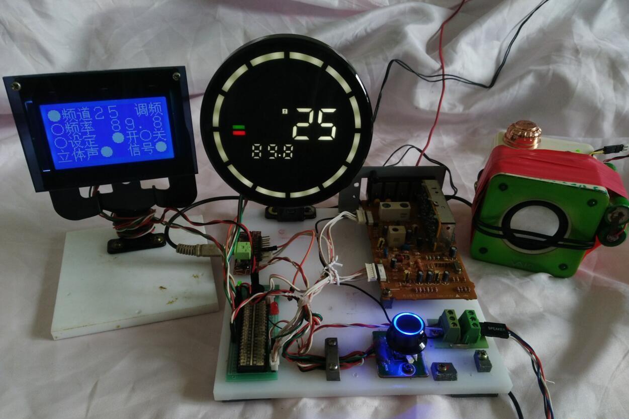

ID:338727 發表于 2021-8-13 00:19 | 顯示全部樓層 |閱讀模式
接上TEA5767模塊后可以接受FM電臺87500——108000KHZ, 音量調節只能靜音或者打開,因為模塊本身不具有調節選項;可以手動設置頻率(軟件步進精度10KHZ,模塊的角度不清楚)也可以自動搜臺,但只能應對強臺的搜索。OLED我用的是1.3寸的,0.96寸也是兼容的,但貌似1.3寸版本多了兩列像素,所以可能邊緣的顯示0.96會出點小問題。收音模塊我是用的帶功放的,但最好買單獨的模塊來做,因為這個音量不可用程序調節!
主要模塊和功能如下:
1、OLED屏:操作界面顯示(選中時反顯)
2、三個10K電阻下拉的按鍵:左邊功能選擇減,中間兼“確認”和“減”功能,右邊“加”功能
3、DS1302:提供實時時鐘:可修改時間
4、TEA5767完整帶功放模塊:收音的核心,靜音音量示數為0其余都表示聲音“開”,配有音頻口用于接入天線(實測插一個耳機效果最好)
5、STM32F103C6T6單片機:C8T6也可以用,完全兼容;不過程序也就18K左右用C8浪費了,SRAM也完全夠了
模塊的接線為:1、OLED: SCL->PA5  SDA->PA7  3.3V電源
2、按鍵:10K電阻下拉,接PA2、3、4,分別對應按鍵1,2,3
3、TEA5767模塊:SCL->PB7   SDA->PB5
4、DS1302模塊:  RST->PB10   DAT->PB1   CLK->PB0

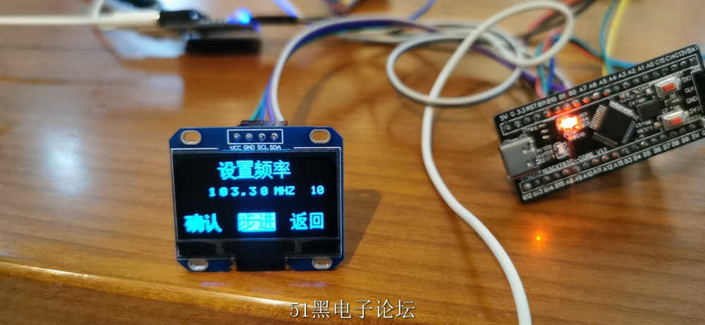

制作出來的實物圖如下:
收音機整體模塊
收音機整體模塊
收音機整體模塊
菜單界面
菜單界面
菜單界面

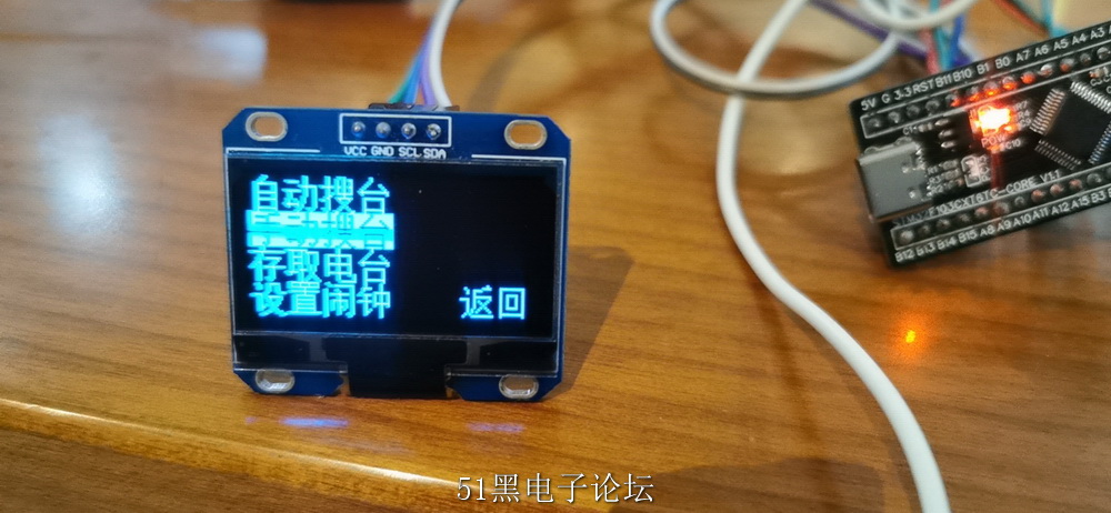

手動搜臺,步進或設置
手動搜臺,步進或設置
手動搜臺,步進或設置

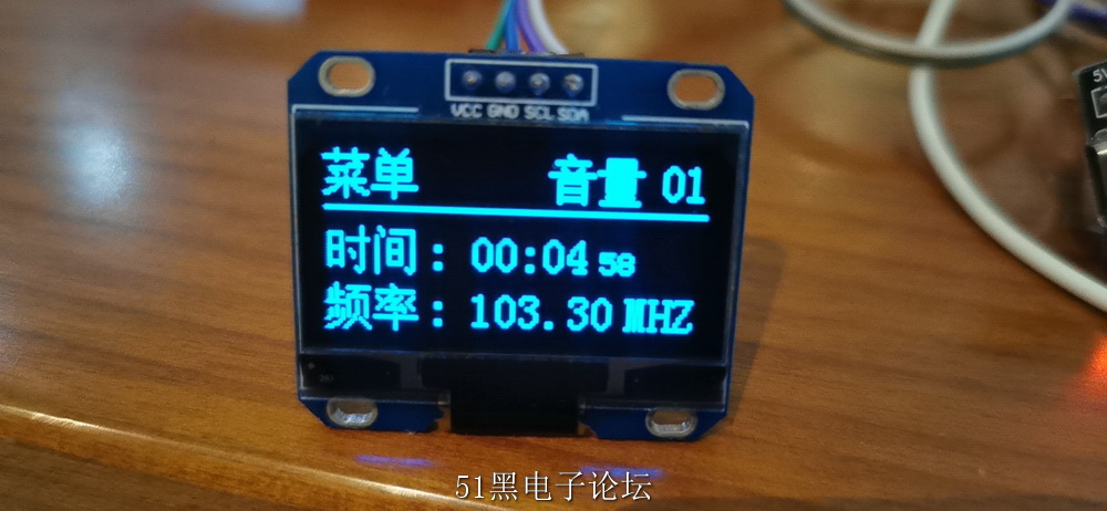

收音機主界面
收音機主界面
收音機主界面

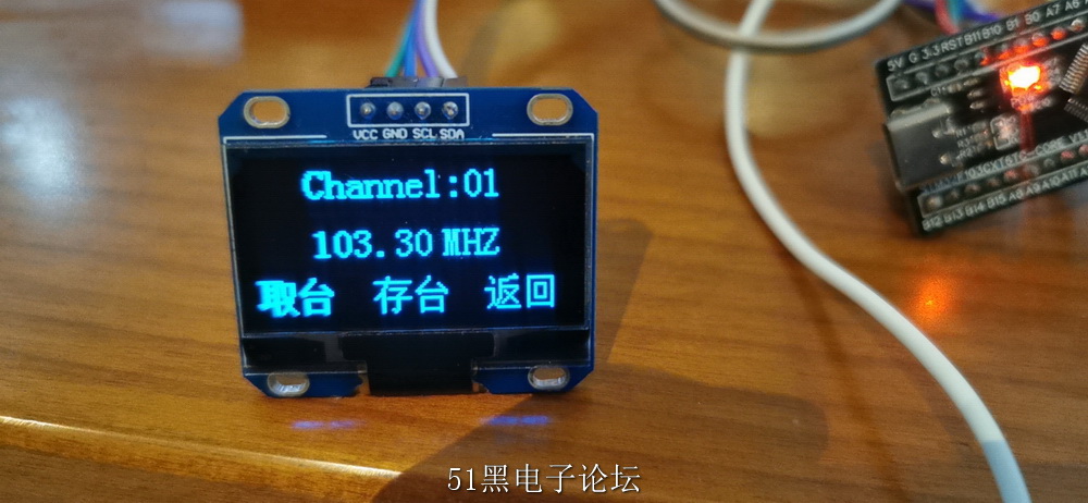

存臺取臺
存臺取臺
存臺取臺

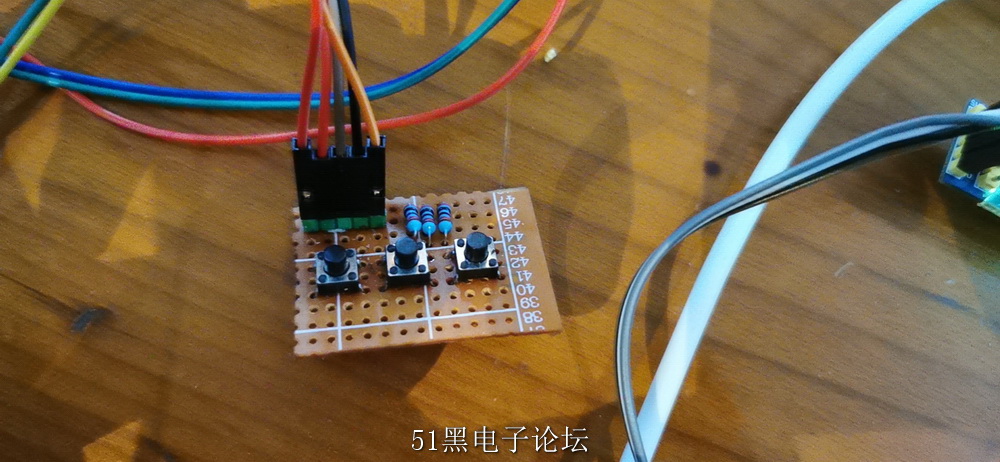

三個按鍵進行操作
三個按鍵進行操作
三個按鍵進行操作
