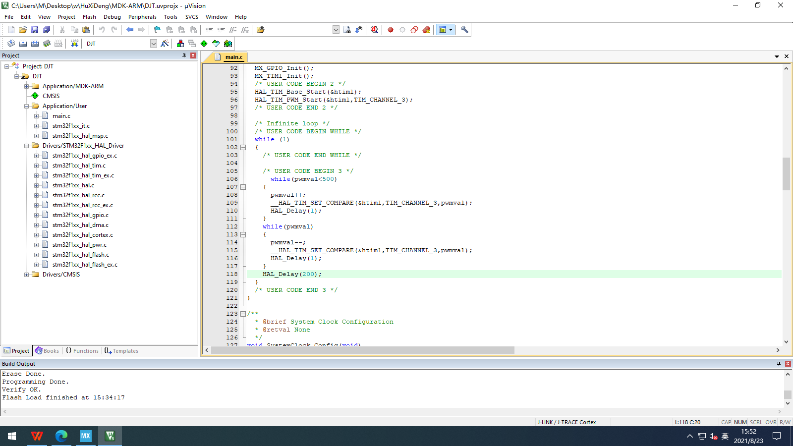

如圖所示,想實(shí)現(xiàn)兩個(gè)led呼吸燈,實(shí)際上只有TIM1_CH3N的LED能夠?qū)崿F(xiàn)呼吸,另一個(gè)全程點(diǎn)亮狀態(tài)。 GK%WCUR{H~)%S`CE6@@P4`X.png 屏幕截圖(1).png

選擇輸出PWM模式!一個(gè)PWM。另一個(gè)PWM互補(bǔ)輸出。
