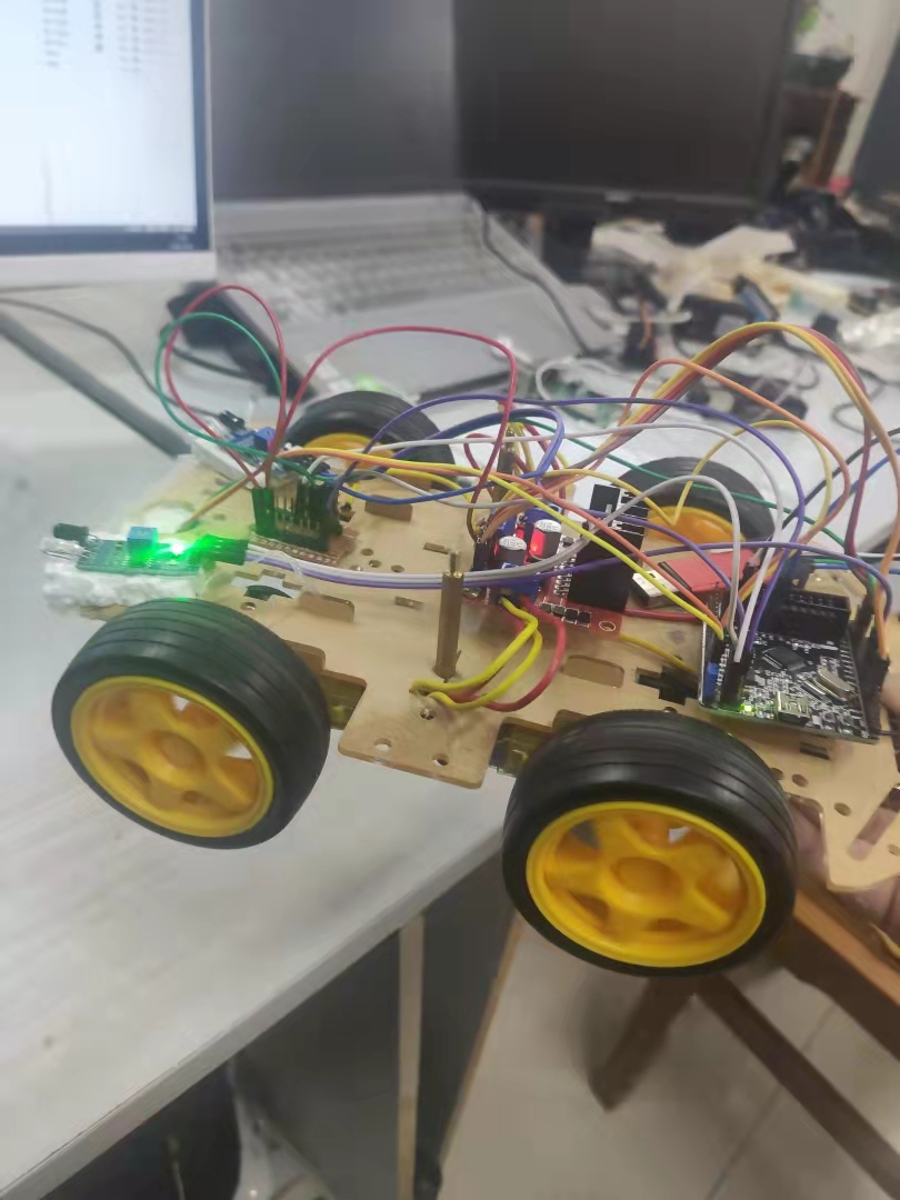

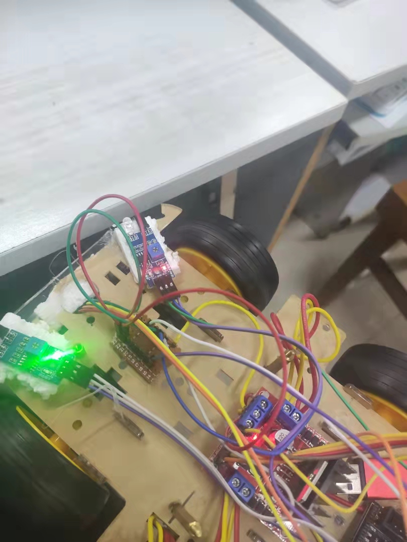

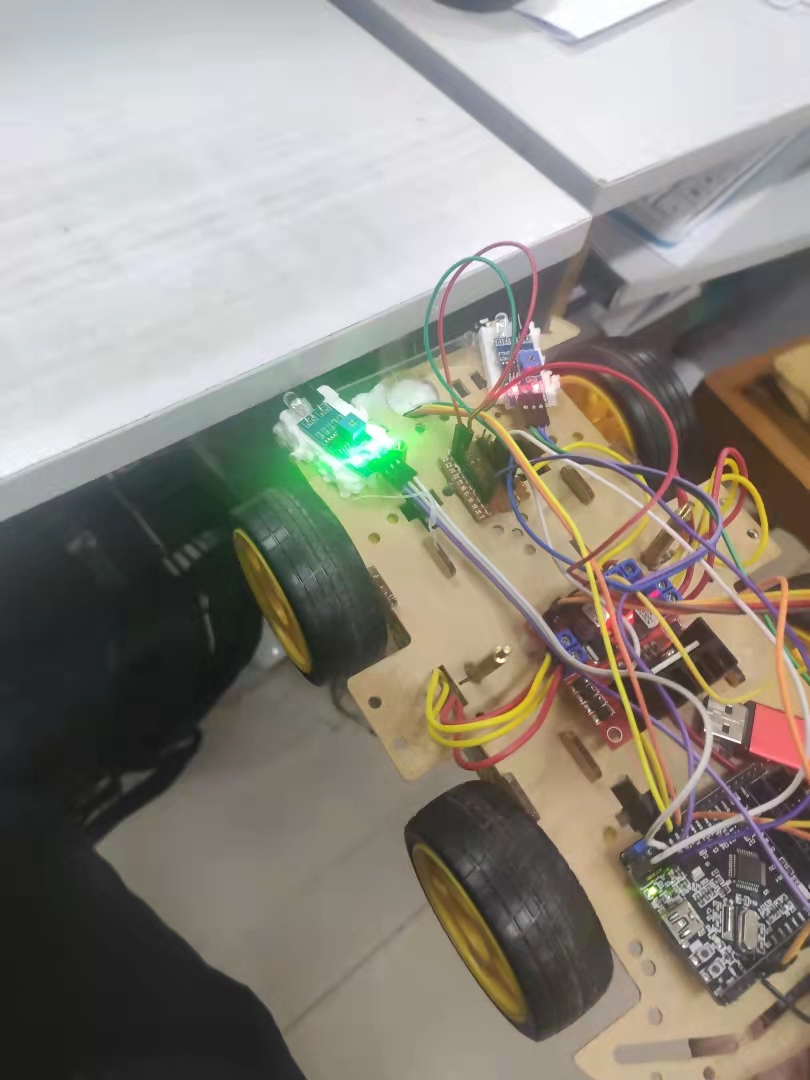

三.項(xiàng)目成果展示
小車沒有障礙物:
遇到右側(cè)有障礙物時(shí):
右側(cè)車輪后退,左側(cè)先后退,(左側(cè)速度大于右側(cè)速度)
遇到左側(cè)有障礙物時(shí):右側(cè)車輪后退,左側(cè)先后退,(右側(cè)速度大于左側(cè)速度)
//個(gè)人還寫了超聲波模塊,這個(gè)代碼在上面應(yīng)經(jīng)注釋;
同時(shí)為了更好的讓大家學(xué)習(xí),我將我的工程打包,這個(gè)工程有點(diǎn)亂,但是用做學(xué)習(xí)和梳理還是很有條理,看個(gè)人看法,我發(fā)至下載安裝地,無需任何的投幣和積分,謝謝大家支持。
沒有障礙
沒有障礙
右側(cè)障礙
右側(cè)障礙
左側(cè)障礙
左側(cè)障礙
