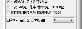

要注意幾個點:
1,這個型號的EEPROM只能把"1"寫成"0"!!!!!!!!!!這個很重要,也很扯,所以,每次寫入你要保存的數據之前,一定要先進行"擦除"操作,而每次擦除卻是以扇區進行的,這一點一定要理解!!!!!數據手冊中有說明,要認真看
比如,你要保存5個地址的數據,但你盲區還有這5個數據以外的其它數據,那么,你就要先把這整個扇區數據先讀取出來,保存好,然后改動你要保存的5個地址的數據,進行整個扇區的擦除(全部寫入1),然后,再把之前改動過的一起寫入
2,下載器有一個"本次下載程序時擦除用戶EEPROM區"選項,不要打鉤!

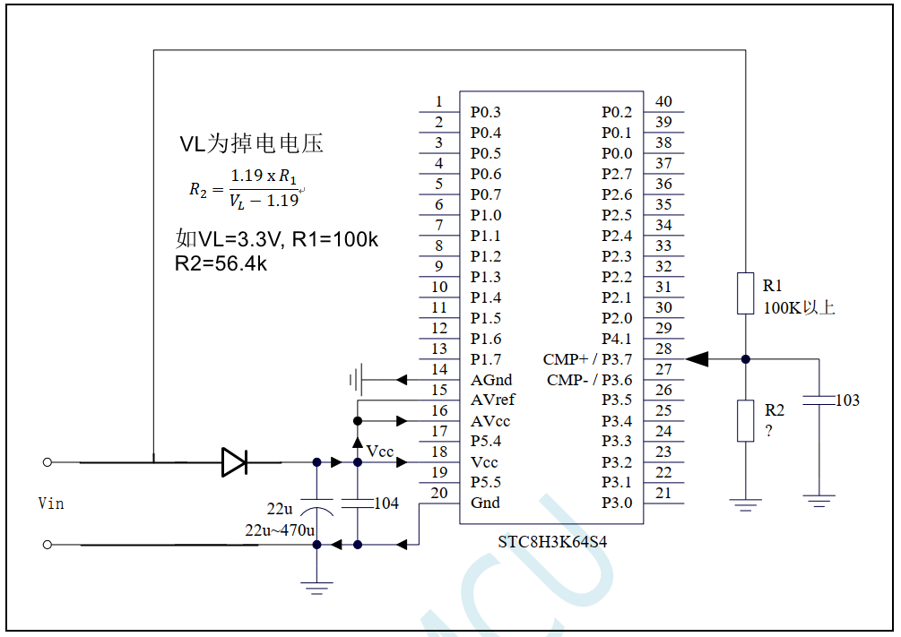

看你這程序要寫入內部EEPROM數據要滿足按鍵按下一秒才會寫入,這樣掉電1秒才寫入是來不及寫入的,如果要確保掉電時寫入數據,就要用到掉電中斷,可以在中斷里直接寫入,但字節要越少越好,不然要用一個AD功能讀電源輸入,當電源低于一定值后就把數據寫入,否則按你這程序是不行的。僅供參考

我用這個小東西做了好多小玩意很好用,帶掉電保存數據功能也都很可靠。我是這樣做的:1,用較大的電源濾波電容680UF到1000UF(掉電后提供較多的能量)。2,上電后先擦除好EEPROM,斷電后光寫就行了,節省擦除時間,這對數據量較大情況尤為重要。3,我不用掉電中斷寫數據,因為觸發它已經是電壓低了,低壓寫EEPROM不可靠(它數據手冊里說的)。我用穩壓器前的電壓低于7v觸發外部中斷來寫的(不用ADC讀取,直接硬件比較器實現)。針對你我建議先如樓上所言做一個極簡程序,上電先讀取EEPROM一個字節用LED顯示,再按下按鍵改變顯示值并寫進EEPROM(注意先擦后寫),再斷電上電驗證程序的基本功能是否正常(第一次不準全是1,看第二次以后斷、上電LED狀態).正常后按我所做,應該差不離。
21#
ID:1109793 發表于 2025-1-23 09:08 | 只看該作者
大IGBT 發表于 2025-1-22 20:38
我用這個小東西做了好多小玩意很好用,帶掉電保存數據功能也都很可靠。我是這樣做的:1,用較大的電源濾波 ...
一個1000UF的在12V端的電容,可以提供很長時間了。別說擦除一個扇區了,兩個三個也不在華夏吧。
22#
ID:161164 發表于 2025-1-26 23:18 | 只看該作者
我用這種接法
