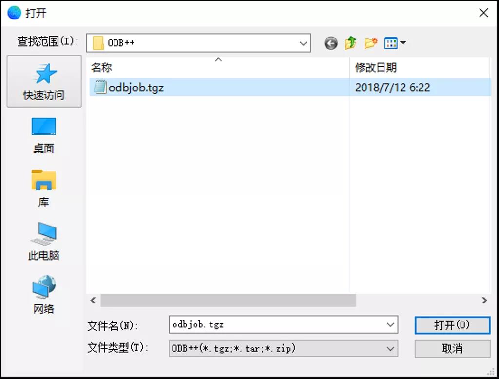

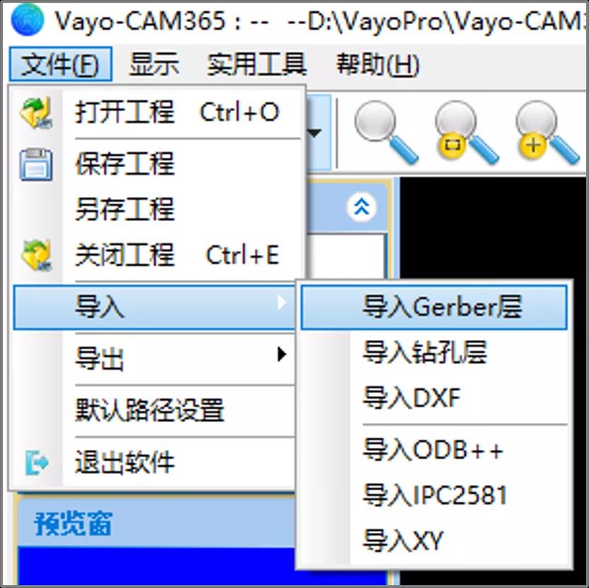

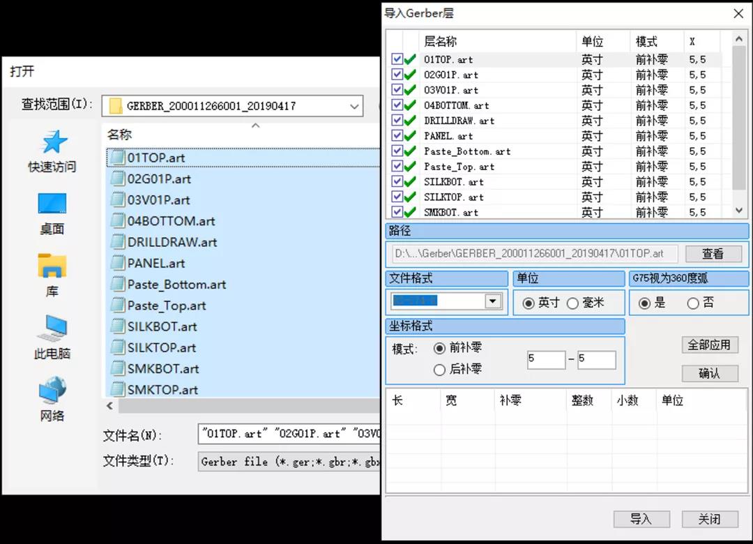

1.數(shù)據(jù)源支持,Vayo-CAM365 軟件,支持以下類(lèi)型數(shù)據(jù):
(1)Gerber(RS-274-X;RS-274-D)
(2)Drill
(3)DXF
(4)PCB CAD(IPC-2581;ODB++)
(5)XY坐標(biāo)文檔
圖1. 數(shù)據(jù)導(dǎo)入
圖2. 軟件自動(dòng)識(shí)別 Gerber 數(shù)據(jù)
圖3. 軟件自動(dòng)識(shí)別 ODB++/IPC-2581 數(shù)據(jù)

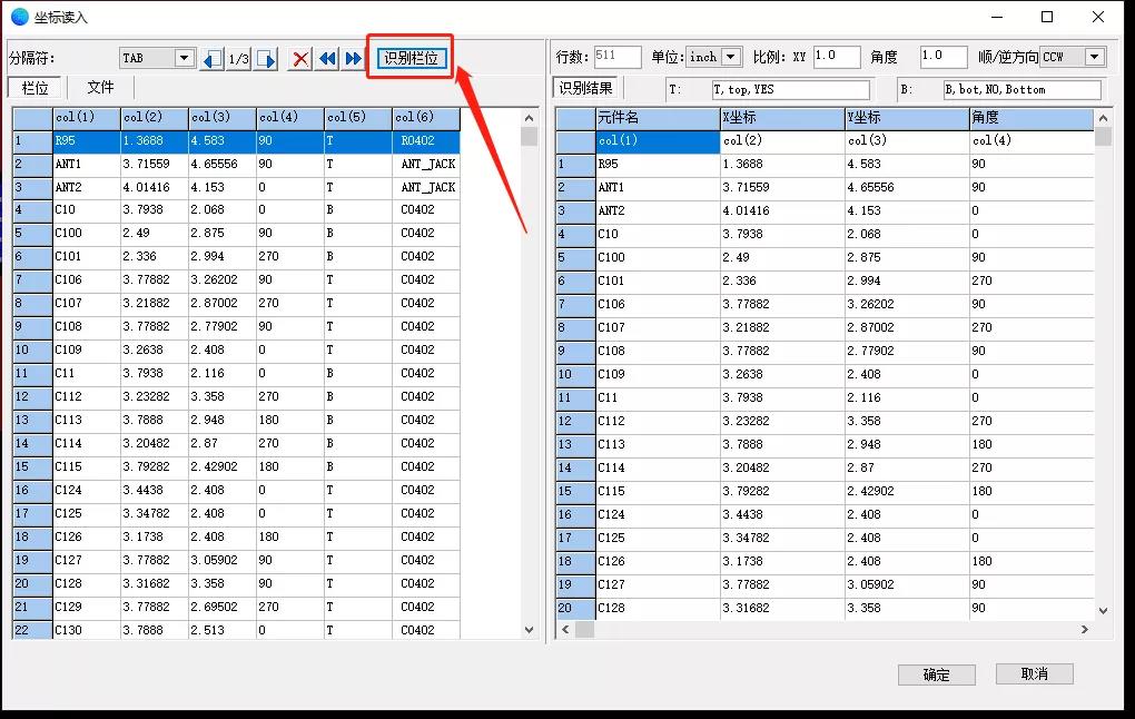

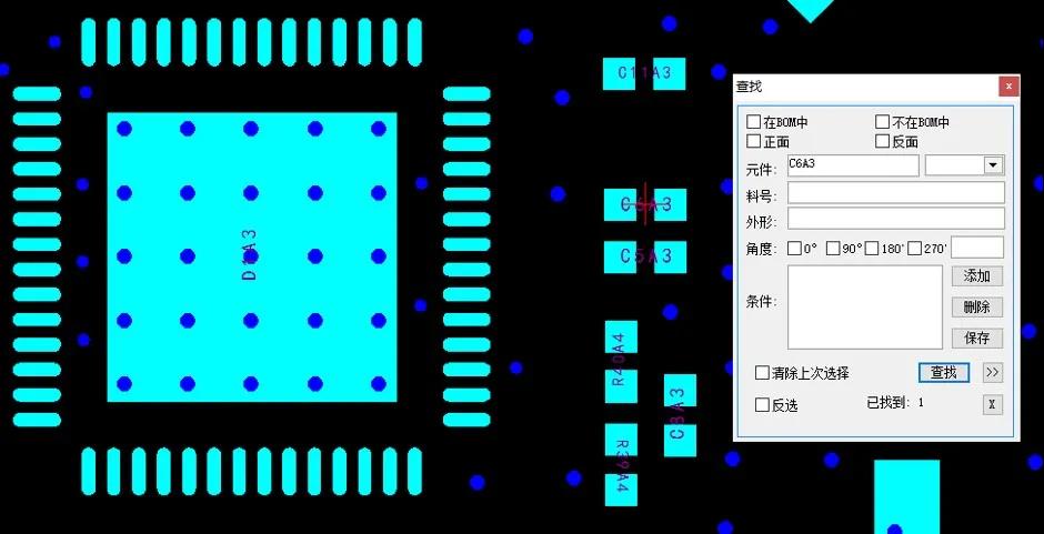

2.按位號(hào)查找,操作步驟如下:
(1)導(dǎo)入Gerber,如圖4;
(2)導(dǎo)入 XY 坐標(biāo)文件,點(diǎn)擊左上方“識(shí)別欄位”、點(diǎn)擊左下方“確定”,如圖5;
(3)點(diǎn)擊工具欄“查找“工具按鈕,彈出查找對(duì)話框,如圖6。(注:IPC2581、ODB++ 數(shù)據(jù)讀入后直接查詢(xún))
圖 4. 導(dǎo)入 Gerber
圖 5. 導(dǎo)入 XY 坐標(biāo)
圖 6. 位號(hào)查找

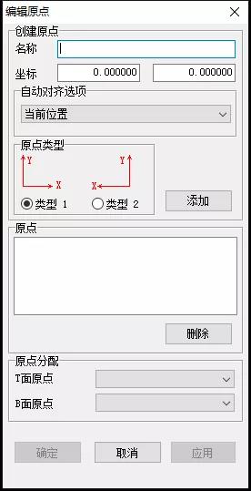

3.坐標(biāo)系設(shè)定,操作步驟如下:
(1)導(dǎo)入 Gerber、XY 坐標(biāo);
(2)點(diǎn)擊工具欄“創(chuàng)建原點(diǎn)”工具按鈕自由設(shè)置原點(diǎn),并在以下對(duì)話框中自由創(chuàng)建原點(diǎn);
圖7
圖8
(3)將光標(biāo)移到光繪圖形區(qū)點(diǎn)擊右鍵,選擇“定位到...” ,在以下界面輸入數(shù)值,點(diǎn)擊“轉(zhuǎn)至”,可使原點(diǎn)延著 X、Y 軸方向按所設(shè)值移動(dòng)。
圖9
圖10
