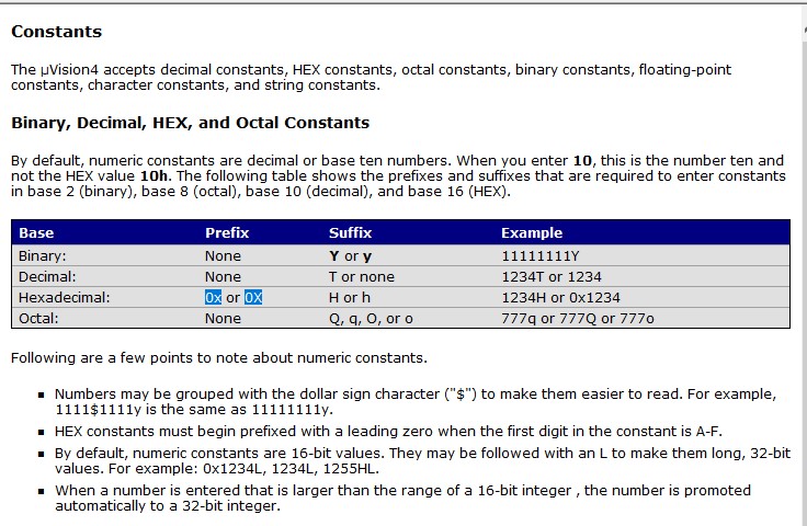

誰說keil不能輸入二進制常數?keil的幫助文件你有空多看看。

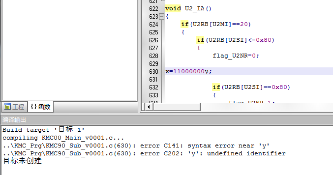

弄不出來的……
他那個截圖,源自另外一個求助貼,求助者就是看到這么一段說明然后貼圖問為什么KEIL里面不能實現。其實也有人在那個帖子回復,告知什么叫KEIL C,但是那個帖子的樓主好像完全不懂什么叫KEIL C。
所以,看到8樓的說法,我懷疑就是那個求助者的小號,因為他也壓根沒明白,什么叫 KEIL C。
多的就不說了,就說16進制, 0x  啥啥的,你用表格里的 H 后綴代替 0x  輸入 1234H 你看看編譯能通過么?就明白了。
最近,像8樓這種,自己整不明白,不愿意虛心提問,總想著 噴別人一頓,然后人家耐心給他解釋的時候偷師,然后還不用說謝謝的人越來越多。所以我壓根就沒打算回他。

ID:887371 發表于 2022-1-6 12:00 | 只看該作者
188610329 發表于 2022-1-5 11:11
弄不出來的……
他那個截圖,源自另外一個求助貼,求助者就是看到這么一段說明然后貼圖問為什么KEIL里 ...
你想多了。
這圖是確實是我看了你的帖子后在keil幫助文件中找到并截圖的。
在keil C中不能使用,我剛驗證了,確實不行。
