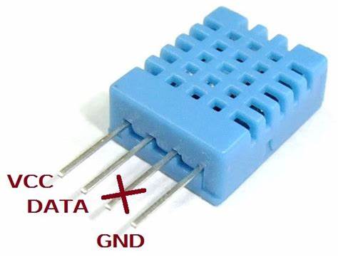

   DHT11
  DHT11的供電電壓為 3-5.5V。傳感器上電后,要等待1s 以越過不穩定狀態在此期間無需發送任何指令。電源引腳(VDD,GND)之間可增加一個100nF 的電容,用以去耦濾波。
   DATA 用于微處理器與 DHT11之間的通訊和同步,采用單總線數據格式,一次通訊時間4ms左右,數據分小數部分和整數部分,具體格式在下面說明,當前小數部分用于以后擴展,現讀出為零.操作流程如下:
一次完整的數據傳輸為40bit,高位先出。
數據格式:8bit濕度整數數據+8bit濕度小數數據+8bi溫度整數數據+8bit溫度小數數據+8bit校驗和
數據傳送正確時校驗和數據等于“ 8bit濕度整數數據+8bit濕度小數數據+8bi溫度整數數據+8bit溫度小數數據” 所得結果的末8位。
用戶MCU發送一次開始信號后,DHT11從低功耗模式轉換到高速模式,等待主機開始信號結束后,DHT11發送響應信號,送出40bit的數據,并觸發一次信號采集,用戶可選擇讀取部分數據.從模式下,DHT11接收到開始信號觸發一次溫濕度采集,如果沒有接收到主機發送開始信號,DHT11不會主動進行溫濕度采集.采集數據后轉換到低速模式。

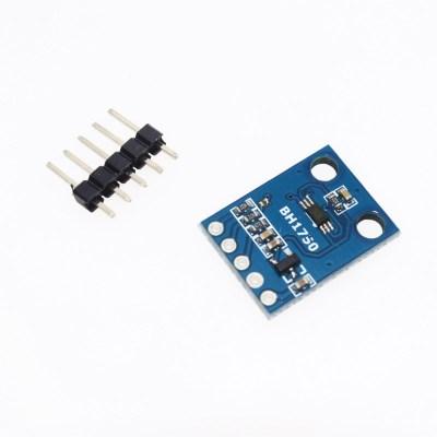

BH1750
BH1750FVI是一種用于兩線式串行總線接口的數字型光強度傳感器集成電路。這種集成電路可以根據收集的光線強度數據來調整液晶或者鍵盤背景燈的亮度。利用它的高分辨率可以探測較大范圍的光強度變化。

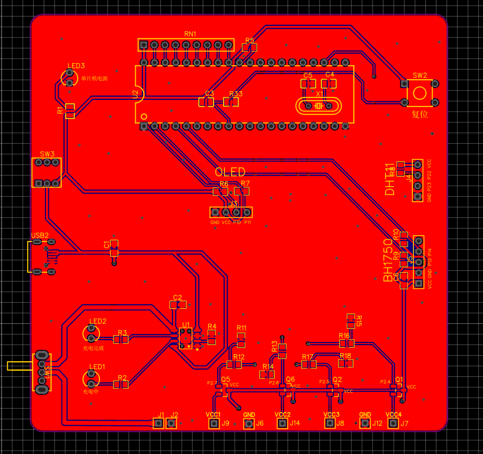

硬件電路見圖
(PS:所有資料都放在附件中,需要可自行下載;程還加入了一些其他功能,大家可以根據需求自行修改;附OLED取模軟件)
原理圖
原理圖
頂層
頂層
