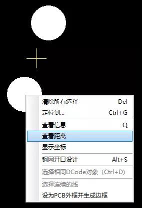

4.智能測量,操作步驟:
(1)導入數據源 Gerber(或者ODB++/IPC-2581);

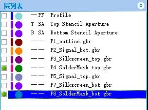

(2)左下方層列表中隱藏不需要的層,顯示焊盤層;
圖1
(3)在工具欄選擇“元件\對象”模式;
圖2
(4)按下鼠標左鍵框選焊盤,選中測量對象;
圖3
點擊右鍵,選擇“查看距離”;
圖4
圖5

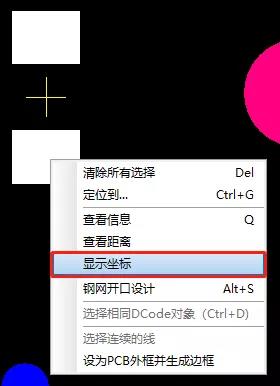

5. 智能捕捉器件中心坐標,操作步驟:
圖6
(3)在工具欄選擇“元件\對象”模式;
圖7
(4)按下鼠標左鍵框選器件焊盤,選中器件;
圖8
點擊鼠標右鍵,選擇“查看坐標”;
圖9
圖10

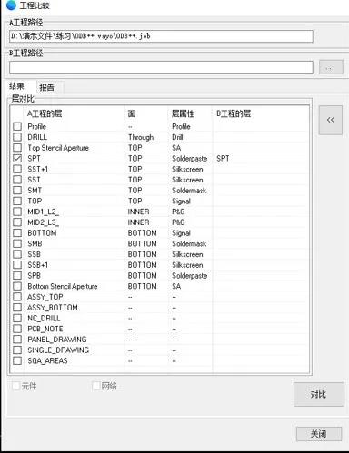

6.高效版本比較與報告輸出操作步驟:
(2)菜單欄點擊“實用工具\工程比較”;
圖11

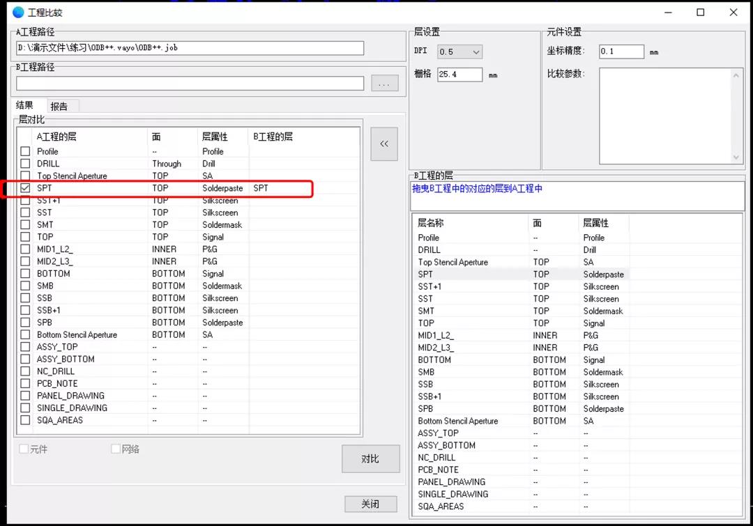

提示保存工程,選擇“是”,保存后彈出以下窗口:
圖12
(3)在B工程路徑欄導入待比較的數據,把需要比對的層拖動到左邊窗口“B工程的層”下方對應層位置,如下圖紅框所示,詳見文末操作視頻;
圖13
(4)勾選需要比較的層,點擊上圖“對比”按鈕,自動生成對比報告;
