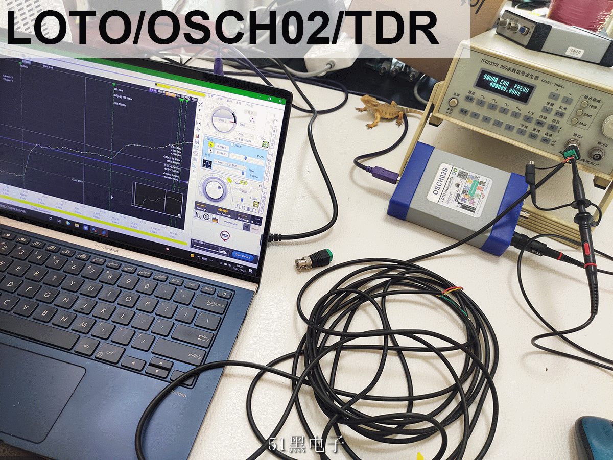

我們把被測(cè)電線接上去對(duì)比下波形。我們找到了一段電線,里面有黑紅綠白4芯,整體長(zhǎng)5.86米。
我們把導(dǎo)線倆倆串聯(lián)起來(lái),這樣就相當(dāng)于11.92米的傳輸線長(zhǎng)度,我們把線接入BNC轉(zhuǎn)接頭,直接連接到信號(hào)源端,同時(shí)示波器也并聯(lián)上來(lái)。
我們來(lái)看下整體的接線情況:

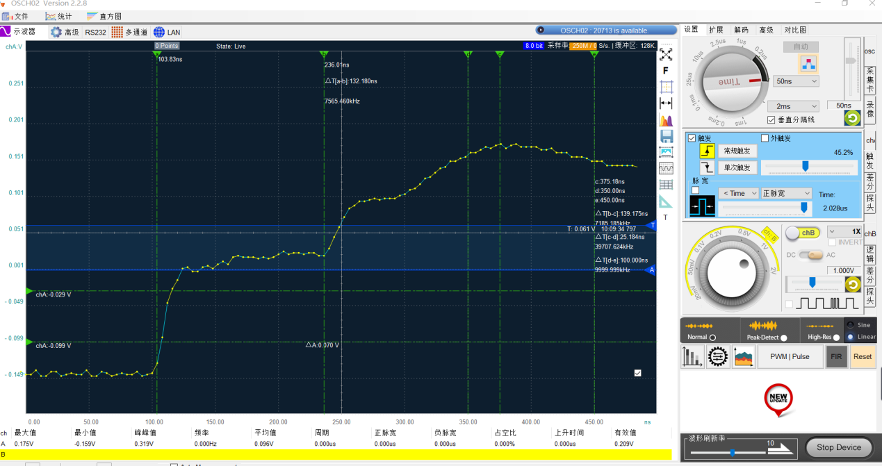

我們會(huì)看到,這樣接了傳輸導(dǎo)線后,原來(lái)簡(jiǎn)單的上升沿變成了階梯狀:
圖中垂直光標(biāo)a處是上升沿信號(hào)從傳輸線一端加入時(shí),示波器測(cè)到的,垂直光標(biāo)b處是信號(hào)從傳輸線盡頭反彈回來(lái)后在示波器端測(cè)到的,所以ab之間的時(shí)間差,就是電信號(hào)跑完傳輸線一個(gè)來(lái)回的時(shí)間。
測(cè)得這個(gè)時(shí)間差是133ns左右。電信號(hào)在導(dǎo)體介質(zhì)中的理論傳播速度是光速。實(shí)際上不同的絞線方式和絕緣介質(zhì),會(huì)有不同的系數(shù),并不真正達(dá)到光速。比如雙絞線,平行線,同軸線,都會(huì)不同,一般系數(shù)是0.6到0.9之間。我并不知道我手里這根線的具體材質(zhì)和系數(shù),只能大概預(yù)估一下。這個(gè)線材比較便宜,質(zhì)量一般,所以傳輸損耗應(yīng)該屬于比較大的一類,因此取比較低的系數(shù)0.6。
傳輸線的長(zhǎng)度= (133ns* 30 0000千米/秒*0.6)/2 = 11.97米。跟我們事先手動(dòng)測(cè)量的11.92米非常接近。我們目前使用的是250M采樣率,所以測(cè)量的分辨率大概是4ns左右。采樣率越高,時(shí)間差的測(cè)量分辨率越高。在測(cè)量公里級(jí)的真正電纜故障點(diǎn)的時(shí)候,其實(shí)由于反彈回來(lái)的信號(hào)邊沿時(shí)間更長(zhǎng),也可以使用小一點(diǎn)的采樣率。
