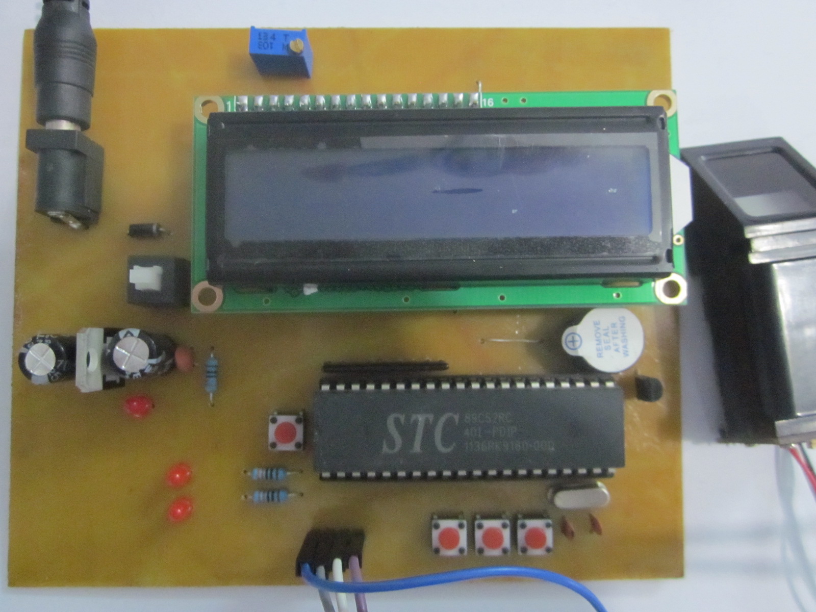

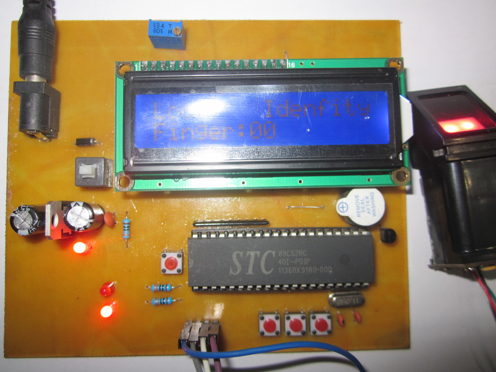

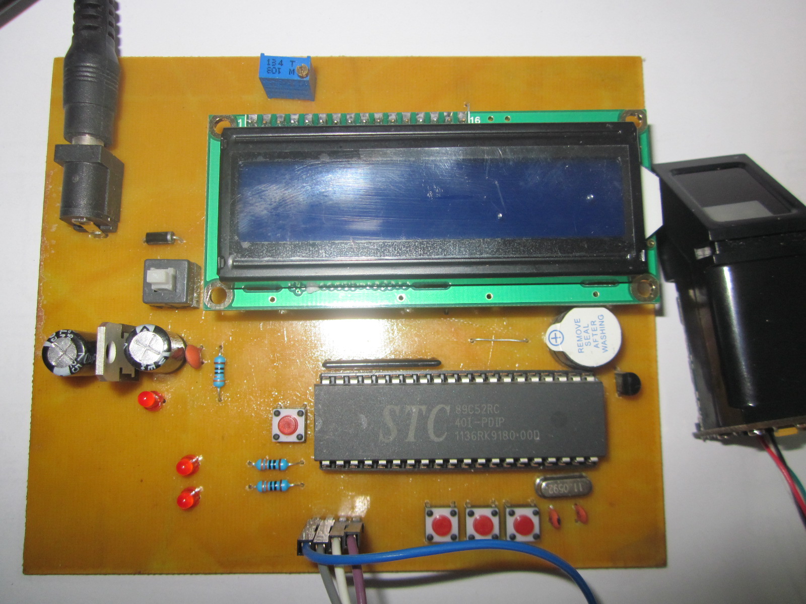

單片機指紋識別程序 電路原理圖PCB文件
ID:1000026 發(fā)表于 2022-1-16 21:13 | 顯示全部樓層 |閱讀模式
