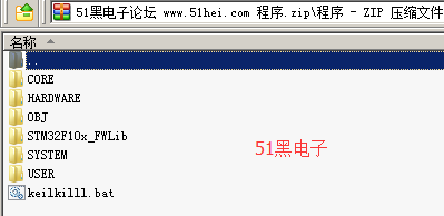

        STM32指紋AS608密碼鎖。具有添加、刪除、驗證等功能,如需其他功能大家可以根據AS608其他子程序添加即可,論壇之前看到其他人的類似程序,但是都沒有功能函數,只是OLED 顯示函數,忽悠論友!
       原理圖很簡單,就是STM32最小系統+IIC_OLED+按鍵+AS608串口,引腳定義程序里面都有,就不畫了。
       程序截圖如下:
液晶顯示效果如下:
所以源程序見附件
程序.7z (201.25 KB, 下載次數: 201)
