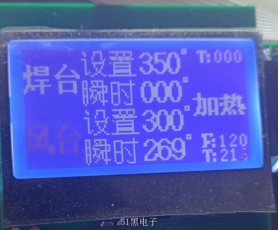

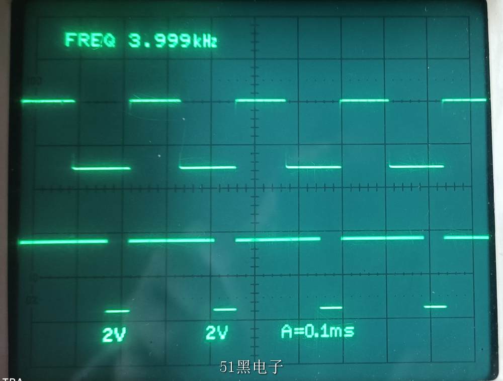

    剛剛寫完的數(shù)控風(fēng)焊臺(tái)程序;顯示屏是不帶字庫的HEM12864串口,主控芯片是ATTINY44A,在網(wǎng)上淘了幾十片,幾毛錢一片,也是第一次使用avr單片機(jī),功能蠻強(qiáng)大的,大多數(shù)功能此單片機(jī)都具備,我在網(wǎng)上查閱了一下,很少有關(guān)此單片機(jī)的介紹,所以上傳分享一下;
基本功能:焊臺(tái)溫度,焊臺(tái)起始占空比,風(fēng)臺(tái)溫度,風(fēng)臺(tái)風(fēng)速數(shù)控,延遲10S開機(jī),長(zhǎng)按5S關(guān)機(jī),選中告知_該功能會(huì)閃爍;
由于單片機(jī)的空間不是很大,所以要借EERPROM做常量存儲(chǔ),在下載時(shí)需要先將EERPROM文件夾中的.HEX文件燒入EERPROM中才可以燒入主文件,而且主文件所占的空間已是100%,回旋空間不大了,畢竟只有4K。二路ADC檢測(cè)焊臺(tái),風(fēng)臺(tái)熱電信號(hào),需要自己根據(jù)手中的硬件重新調(diào)整,
程序中的ADC語句是 500度/1024=0.488 我放大100倍 取49 在除以100,不用小數(shù)點(diǎn)節(jié)約空間
