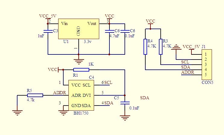

BH1750的硬件連接:
SCL——PC12
SDA——PC11
ADDR——GND (注:本程序AD地址為0x46為接地地址,如果把該引腳接VCC就需要修改bh1750.h文件中BH1750_Addr的值為0xB8,具體見數據手冊P13)
oled顯示屏的硬件連接:
SCL——PB0
SDA——PB1
電路原理圖如下:

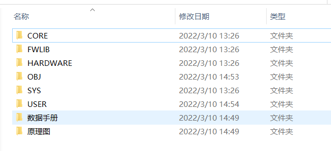

由于oled相關程序過長,限于篇幅此處沒有粘貼出來,如果需要可以下載以下工程文件。
工程文件夾如下:
Keil代碼下載: STM32f103RCT6+BH1750光照傳感器+IIC通信oled顯示.7z (605.07 KB, 下載次數: 134)
