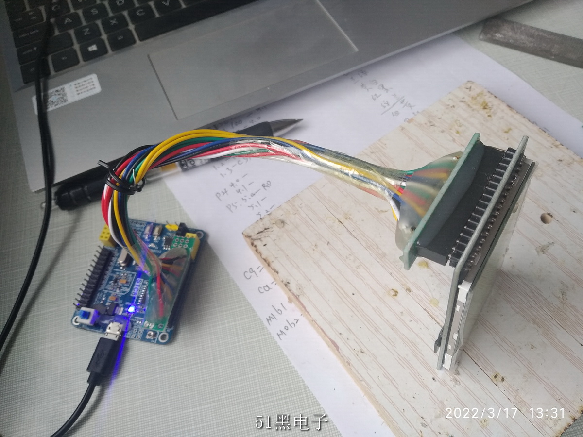

       最近幾天在家,實在憋得慌,出不去,逛不了,快遞也進不來,原來想給我的STC8A8K64S4A12開發(fā)板買個8位,16IO的2.4TFT LCD屏,查了下40多塊,而且快遞最近發(fā)不了,真是氣死人,       沒辦法,琢磨琢磨把我原子STM32開發(fā)板的2.8TFT LCD屏能不能用到這個上啊,也不用買屏了,還可以互相利用下,說干就干,
      查資料,找框架程序,改程序,焊接電纜,焊接插頭,一通折騰。
STM32配套的2.8TFT LCD屏,16bit,34IO,帶觸摸屏
STC8A8K單片機開發(fā)板,一側(cè)的引出IO最多26個,(當然再用其他的IO也行,就是要多處插接電纜,而且留給STC8A的IO就更少了,)
平衡取舍,決定只用STC8A一側(cè)的IO,電纜集中到一捆里,不連接觸摸屏,只驅(qū)動LCD顯示,最起碼可用于今后實驗顯示數(shù)據(jù)啊。
要準確調(diào)換好屏和板子的IO,正確的IO表和細心認真的態(tài)度是成功的保證,當然,也得有焊接能力來實現(xiàn)自己的小想法。

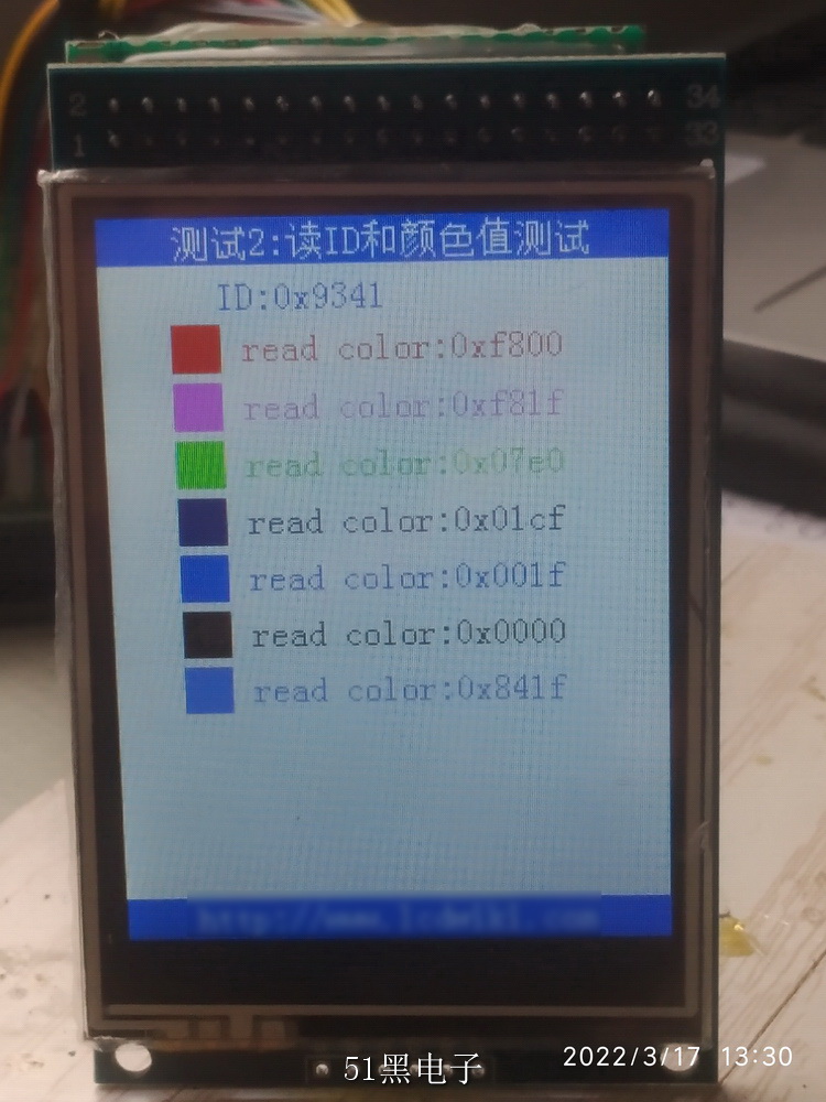

經(jīng)過2天的努力,奇跡出現(xiàn)了,一次點屏成功!
也曬幾個成果照,和大家一起分享下快樂!!
