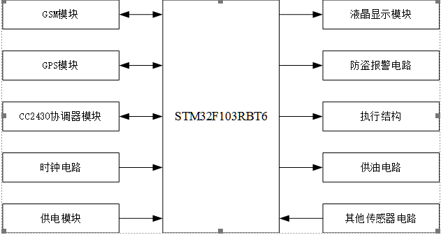

該汽車防盜報警器是用STM32F103RBT6單片機作為數據存儲和處理的核心機構,利用GPS定位器和加速度傳感器對汽車當前情況進行實時監測并及時將信號反饋到單片機,單片機對所得到的信號進行分辨處理,在經過運算,單片機通過控制連接繼電器的引腳輸出高低電平來進行繼電器的斷合操作供油電路開斷,并發送指令作用于聲光報警電路,同時將汽車被盜信息發送至車主手機上。其中GPS定位精度應小于10m,當車被盜走后還可以通過GSM模塊將被盜車輛實時的位置信息發送至車主手機方便追蹤,因此GPS模塊應選擇低功耗高精度。系統的結構框圖如圖2.1所示。
