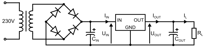

交流電壓首先由變壓器降低,然后由幾個二極管整流。然后通過一對大型電解電容器將其平滑成低直流電壓。然后,使用晶體管或集成電路將這種低直流電壓調節為穩定的輸出電壓。

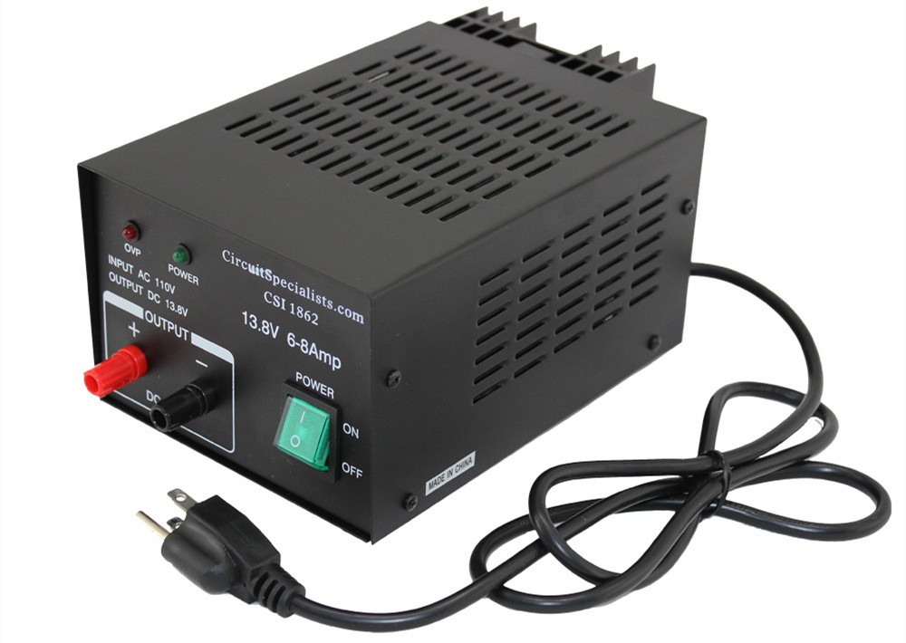

這是一個帶有線性穩壓器的電源
線性電源中的穩壓器充當可變電阻器。這允許輸出電阻值發生變化,以匹配輸出功率要求。由于穩壓器不斷抵抗電流以保持電壓,因此它也充當功率耗散裝置。這意味著有用的功率不斷以熱量的形式損失,以保持電壓電平恒定。
變壓器已經是印刷電路板(PCB)上的一個大型組件。由于恒定的功率和散熱,線性穩壓器電源將需要散熱器。與開關電源的小尺寸相比,僅這兩個組件就增加了非常笨重和笨重的設備。

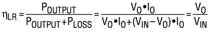

在當今節能設備的時代,線性穩壓電源的不良效率等級可能是一個交易殺手。對于24V輸出,一個普通的電源將以約 60% 的效率工作。當您考慮100W輸入時,您看到的是40W的功率損失。
在考慮使用之前,我們強烈建議您考慮從輸入到輸出的功率損耗。您可以使用以下公式快速估算效率:

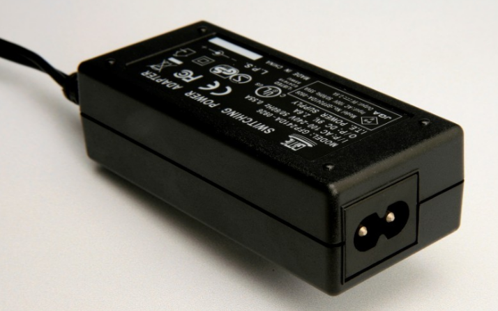

您的典型交流適配器包括一個開關模式電源
它們是如何工作的

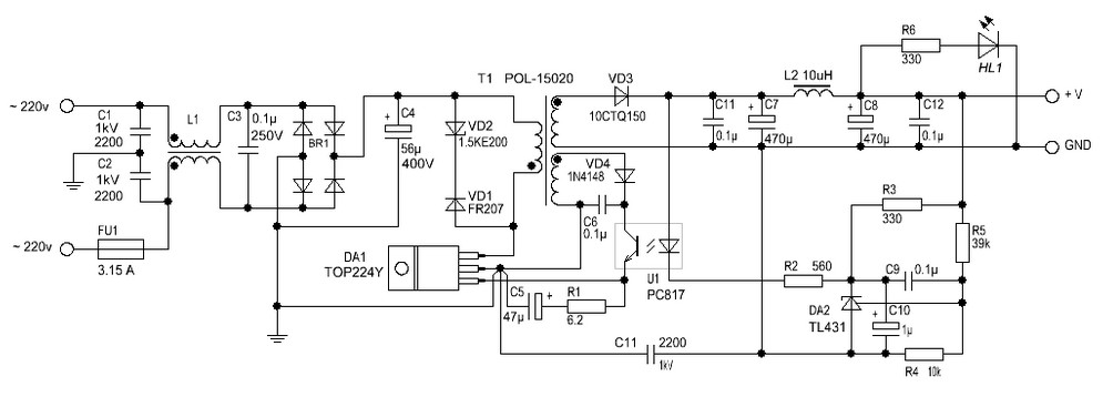

開關模式電源通過脈寬調制(PWM)調節輸出電壓。該過程會產生高頻噪聲,但它在小尺寸內提供了高效率額定值。當插入交流電源時,115V或230VAC首先由一組二極管和電容器進行整流和平滑,從而提供高壓直流電。然后使用一個小型鐵氧體變壓器和一組晶體管降低該高直流電壓。降壓過程仍保持200kHz至500kHz之間的高開關頻率。
低直流電壓最終通過另一組二極管、電容器和電感器轉換為穩定的直流輸出。保持輸出電壓一致所需的任何調節都通過調整高頻波形的脈沖寬度來處理。該調節過程通過反饋電路工作,該反饋電路持續監控輸出電壓并根據需要控制PWM信號的開關比。
這是一個開關模式電源,其部件比線性穩壓多一噸
