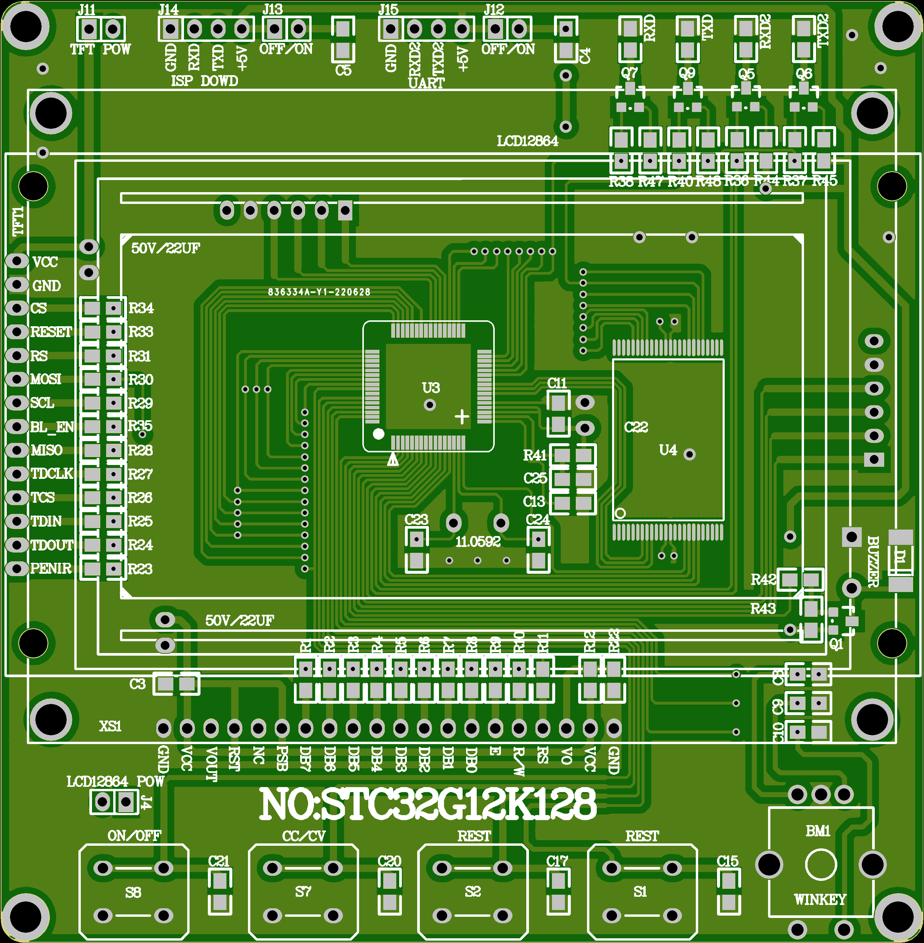

下面是本開發(fā)板的PCB圖片
這個(gè)是正面圖:

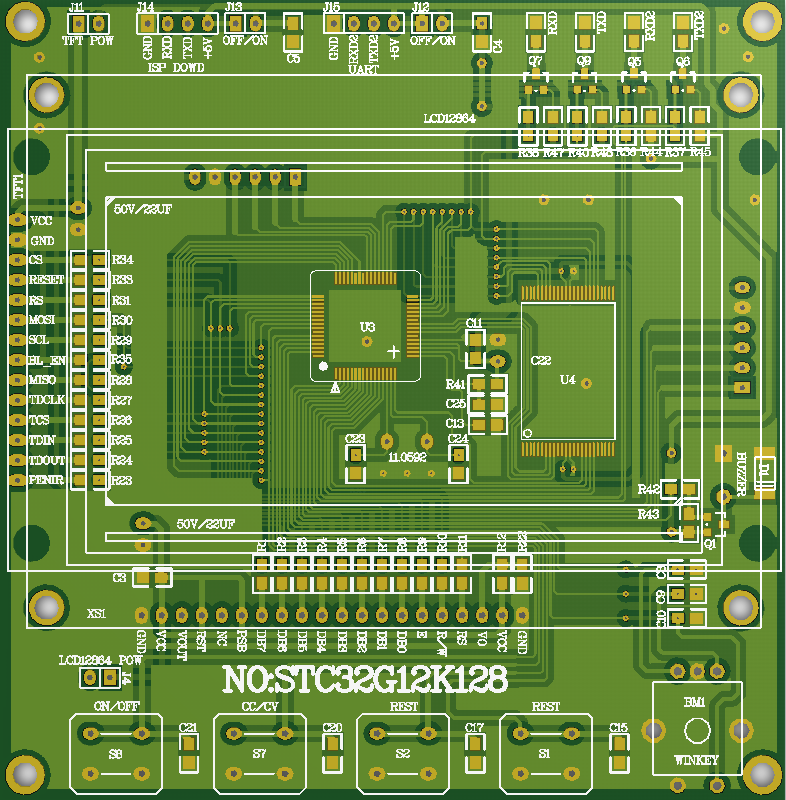

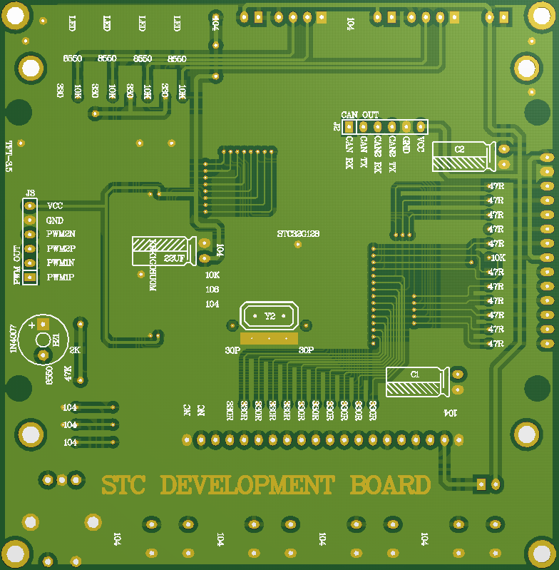

這個(gè)是板背面圖
這個(gè)是嘉立創(chuàng)打樣的效果圖

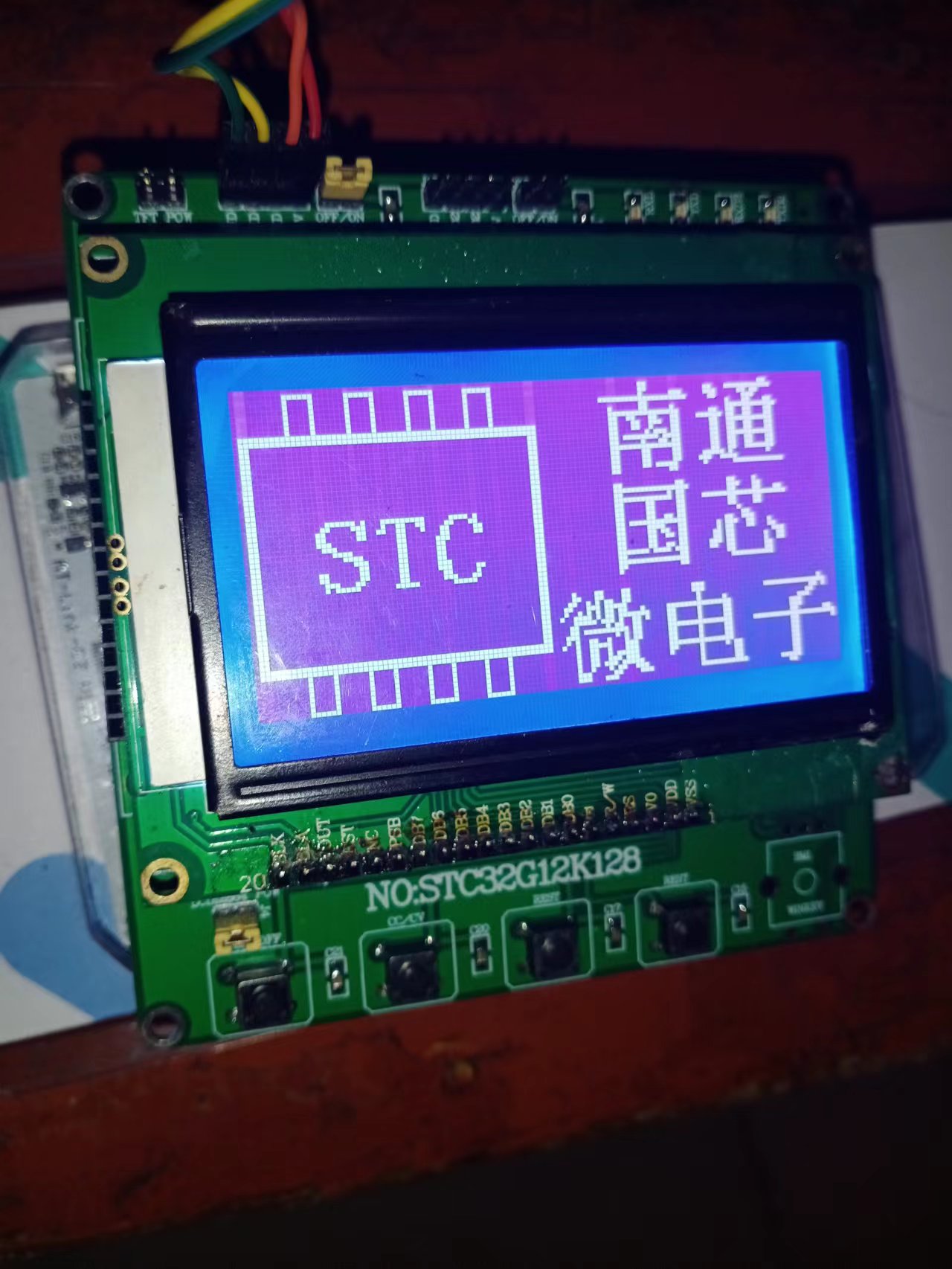

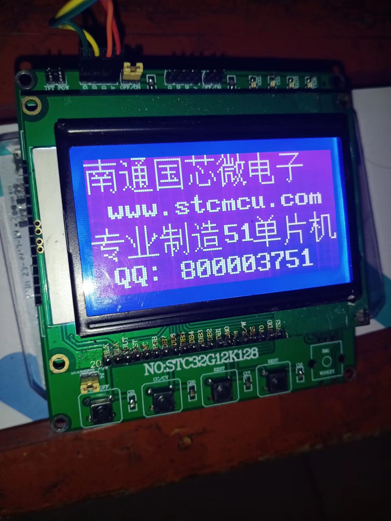

今天晚上寫了一下這個(gè)開發(fā)板的LCD12864顯示部分程序,顯示很正常,用32位芯片比8位強(qiáng)多了,不是一個(gè)檔次的東西.
下面是顯示圖片

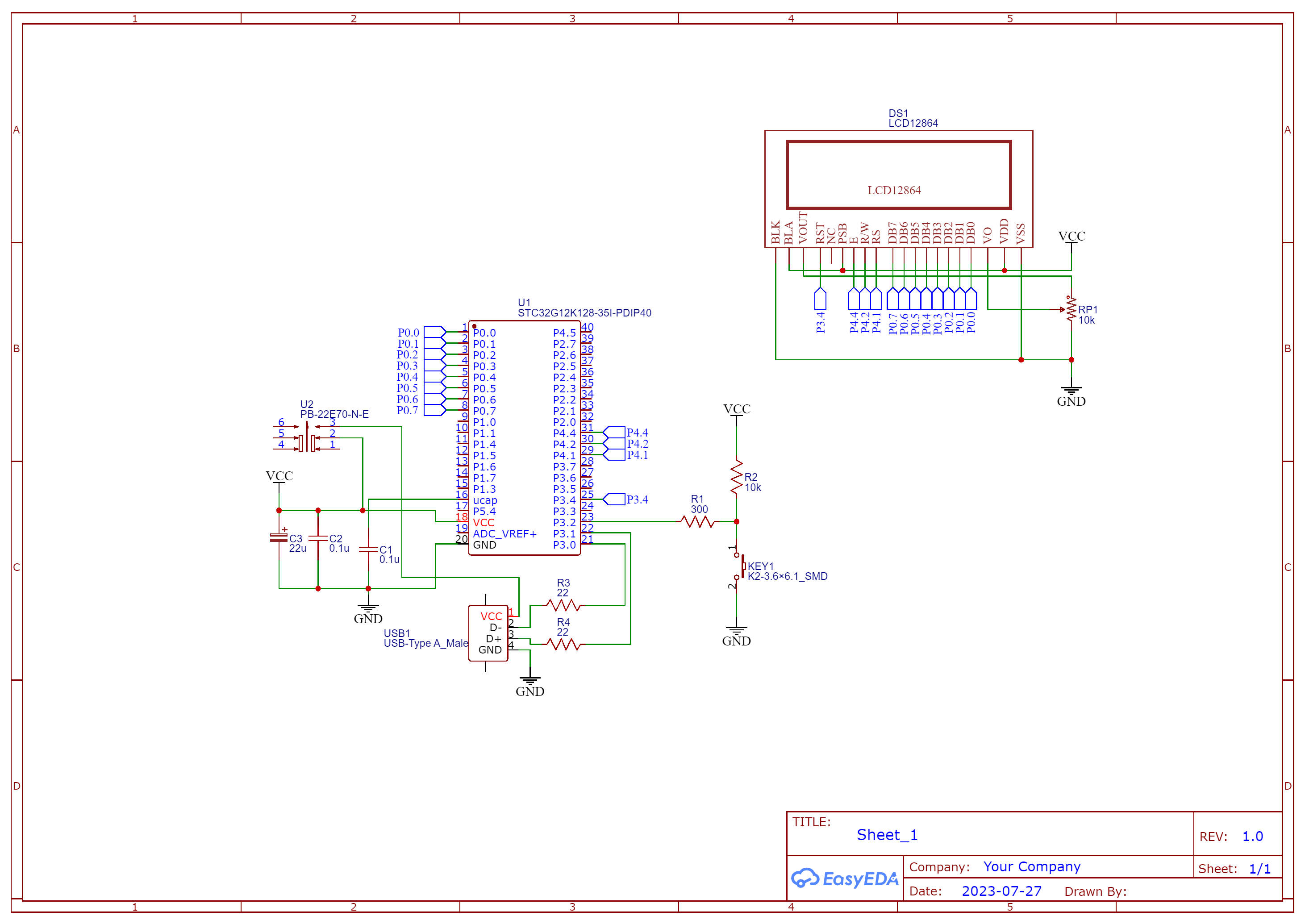

ID:1089682 發(fā)表于 2023-7-26 13:40 | 顯示全部樓層
我想用洞洞板搭一個(gè)STC32與LCD12864,怎么接線,可以提供一下源程序嗎
ID:155507 發(fā)表于 2023-7-27 17:27 | 顯示全部樓層
啥也不會(huì)! 發(fā)表于 2023-7-26 13:40
  1. /*************  功能說明    **************
  2. 本例程基于STC32G為主控芯片的實(shí)驗(yàn)箱9.6版本進(jìn)行編寫測(cè)試。
  3. 使用Keil C251編譯器,Memory Model推薦設(shè)置XSmall模式,默認(rèn)定義變量在edata,單時(shí)鐘存取訪問速度快。
  4. edata建議保留1K給堆棧使用,空間不夠時(shí)可將大數(shù)組、不常用變量加xdata關(guān)鍵字定義到xdata空間。
  5. 128*64的LCD顯示程序
  6. 顯示圖形,漢字,英文,數(shù)字
  7. 下載時(shí), 選擇時(shí)鐘 24MHz (用戶可自行修改頻率).
  8. ******************************************/
