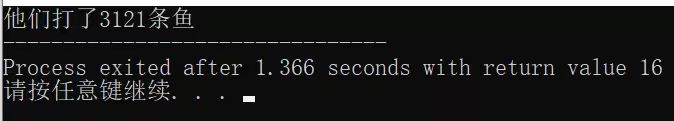

程序運行結果案例:
ID:592807 發表于 2022-8-9 11:11 | 顯示全部樓層
剩余3121 A扔掉一條分5份,每份624條。
ID:592807 發表于 2022-8-9 11:28 | 顯示全部樓層
剩余3121                   A拿走(3121-1)/5 = 624
剩余642*4 = 2496     B拿走(2496-1)/5=499
剩余499*4 = 1996     C拿走(1996-1)/5 = 399
剩余399*4 = 1596     D拿走(1596-1)/5 = 319
剩余319*4 = 1276      E拿走(1276-1)/5 = 255
剩余255*4 = 1020       ABCDE都走了剩下的魚在空地
1020+255+319+399+499+624+5 = 3121
